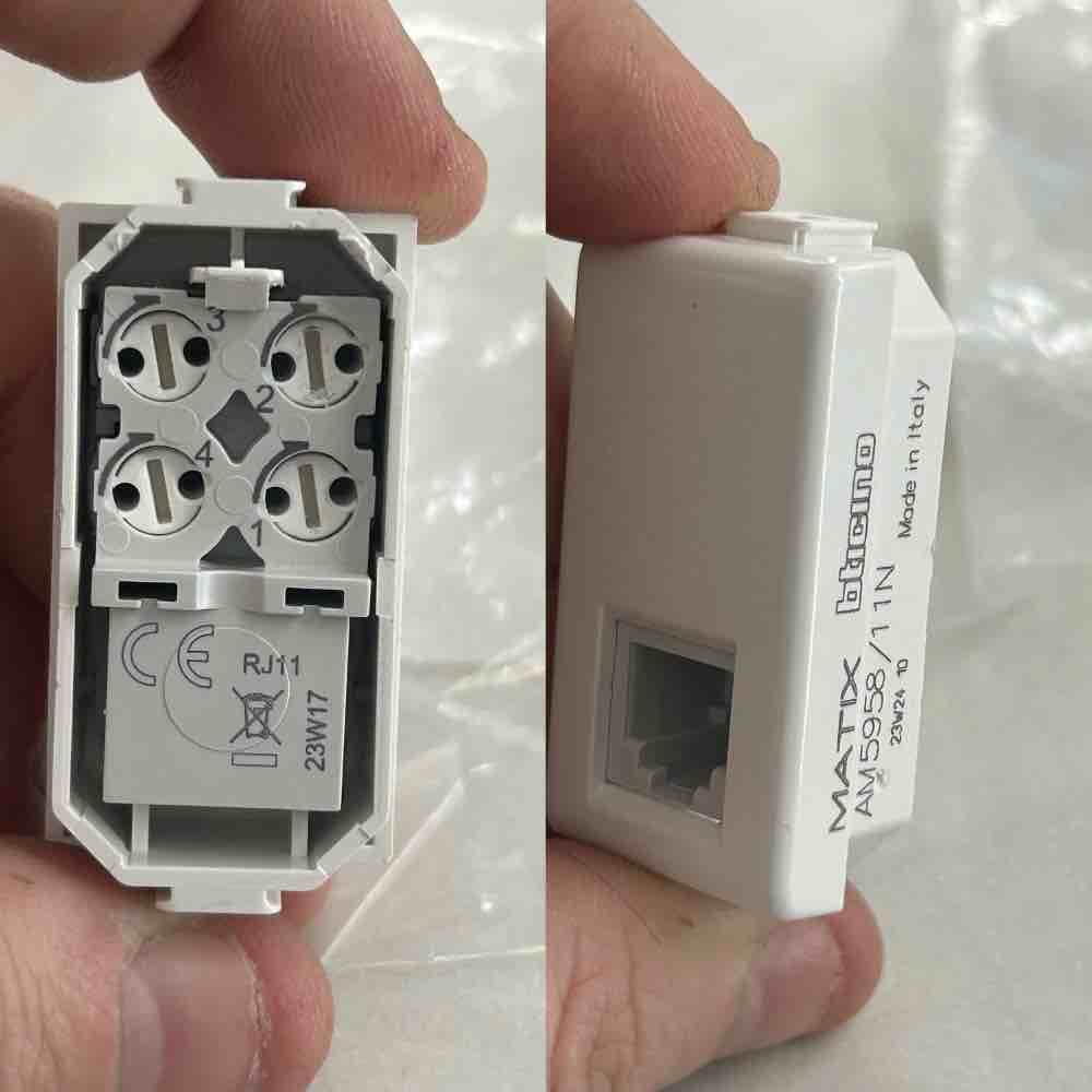

Avrei bisogno di un consiglio, vorrei collegare una presa rj11 della btcino modello matix ma non capisco dove e come collegare i cavi.
Classico cavo telfonico a due fili bianco e rosso, allego foto della presa. La presa verrà utilizzata esclusivamente per collegare il modem adsl.
Sapreste gentilmente darmi un mano?
Messaggi: 17894
Re: Cablaggio Rj11 Btcino Matix
se non ricordo male sono 2 e 3
Messaggi: 9966
Il collegamento dei fili del telefono ad una presa RJ11 vanno messi sui terminali 2 e 3.
