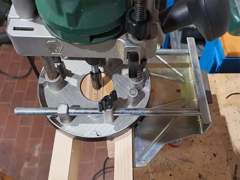

Ho pensato quindi di costruire una dima che mi consentisse di agevolarmi per queste condizioni:
1) Aumentare la superficie di appoggio della fresatrice verticale in modo da evitare che questa potesse ondeggiare rendendo l'intaglio storto
2) Inserire una battuta che mi consentisse di avere le mortase sempre alla stessa distanza dalla cima del listello
3) Avere dei fermi che mi permettessero di fissare la lunghezza delle mortase
e, dopo averci ragionato un po', questo è quello che è uscito fuori... ma andiamo per ordine

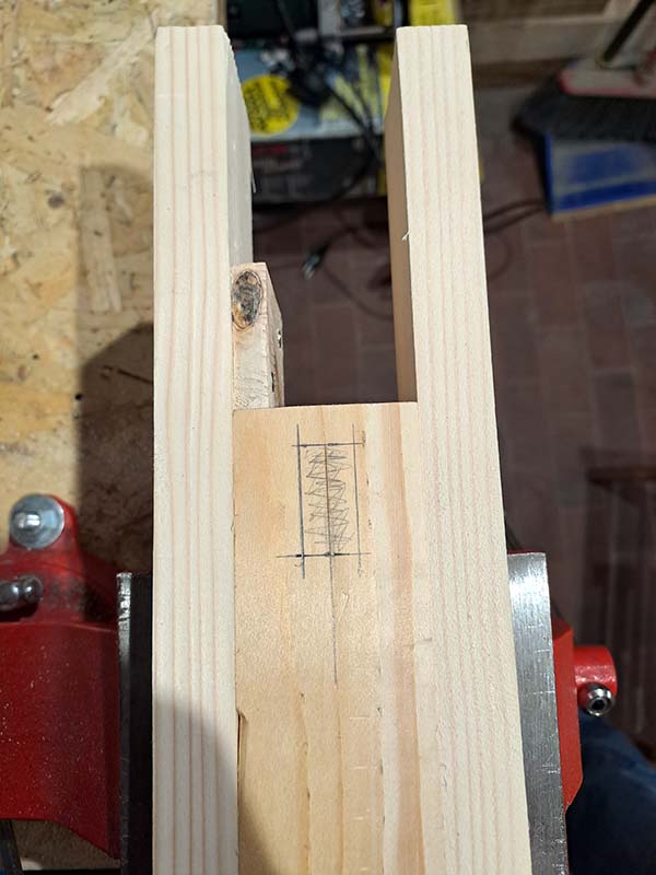

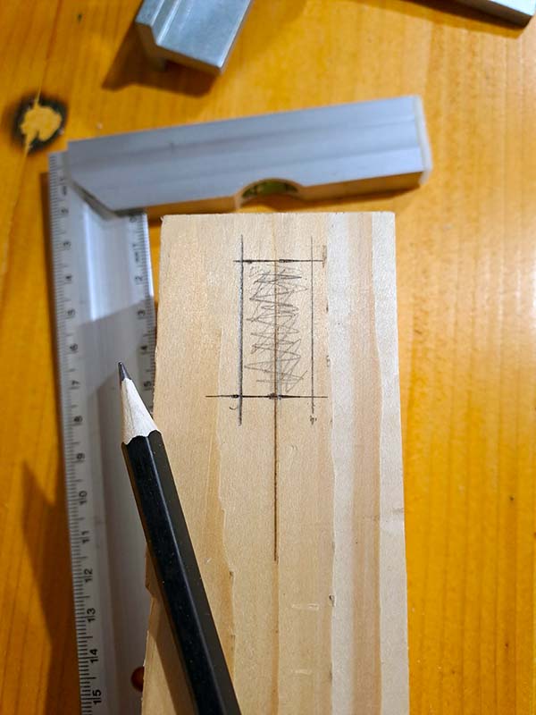

Come prima cosa ho segnato sul morale che devo utilizzare per la costruzione del banchetto (beh, veramente su un pezzo di scarto da usare come prova) la posizione e le dimensioni della mortasa che intendo realizzare.
Quindi ho preso un listello di legno con cui realizzerò la mia dima, questo listello avrà lo scopo di aumentare la superficie di appoggio e su questo vi fisso con un paio di viti un pezzo di legno che faccia da battuta in modo da essere sicuro che la dima verrà posizionata sempre nello stesso modo.
La dima andrà quindi posizionata mettendo il morale a battuta sul pezzo di legno e ovviamente allineando il bordo della dima alla superficie del morale. In questa foto ho messo un altro listello (facoltativo) dall'altro lato del morale per aumentare ancora di più la superficie di appoggio.
A questo punto posso regolare la guida laterale della fresatrice verticale in modo da avere la giusta distanza della fresa dal bordo del morale.

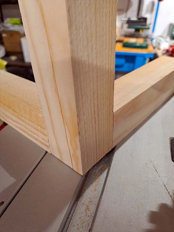

Una cosa a cui ho dovuto far attenzione è che i morali (di abete non piallato per risparmiare) hanno dimensioni a volte leggermente diverse l'uno dall'altro, uno o due millimetri di differenza ma che possono creare fastidiosi scalini nelle giunzioni e quindi per evitare che questi scalini siano visibili, ho posizionato la dima sempre dal lato del morale che sarà "a vista" nella realizzazione del banchetto.

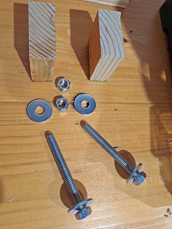

Ho quindi perso due blocchetti di legno della stessa larghezza del listello che ho utilizzato come dima e due viti lunghe con relativi dadi e rondelle

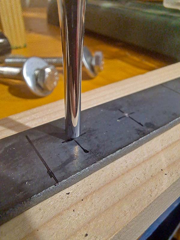

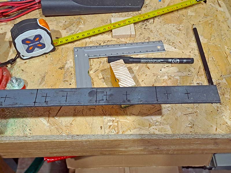

Ho poi utilizzato un pezzo di un profilato in ferro da un paio di mm di spessore ed ho segnato quattro spezzoni di lunghezza un po' superiore alla larghezza dei blocchetti che devo utilizzare come finecorsa.
Ho anche segnato i punti per fare i fori per applicare questi sui blocchetti

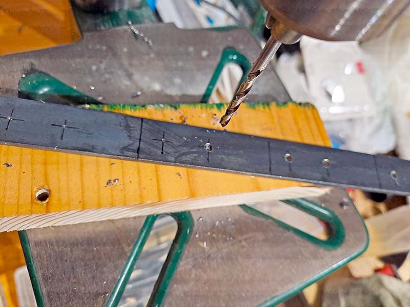

Con un puntino ho segnato i punti da forare
e poi con il trapano a colonna ho fatto i fori prima con la punta da 3mm e poi (per i soli fori dove va la vite grossa) ho ripassato con la punta da 8.

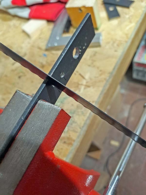

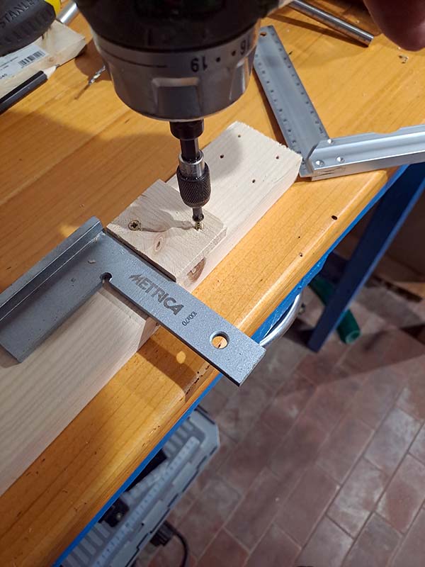

Ora è attivato il momento di segare i quattro spezzoni con la sega a ferro

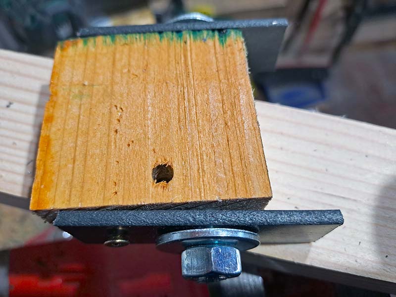

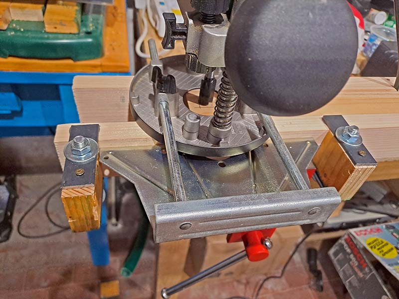

Dopo aver fatto i fori da 8 mm anche sui blocchetti di legno, applico gli spezzoni di ferro nel modo mostrato nella foto, nei fori più piccoli ho messo delle viti a legno che bloccano i ferri e gli impediscono di girare mentre nei fori grandi ho messo la vite lunga con il dado e le rondelle in modo da avere una specie di morsetto che stringendo il dado possa andare a stringere sulla dima

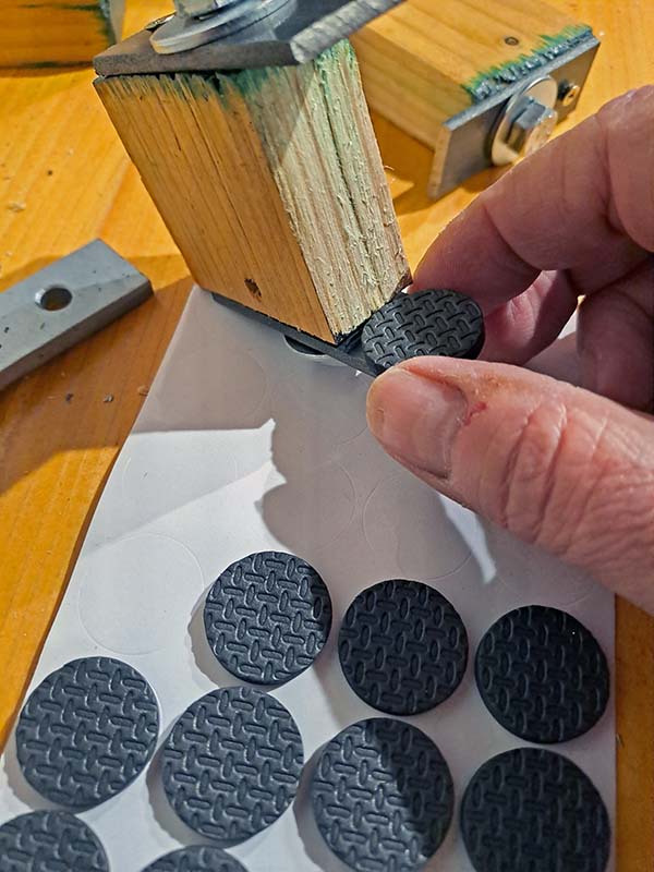

Per aumentare la presa dei morsetti (e la rigidità nel fissaggio) ho aggiunto dei gommini sui pezzi dei ferri che sporgono e che fanno da morsa

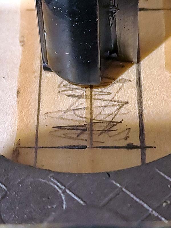

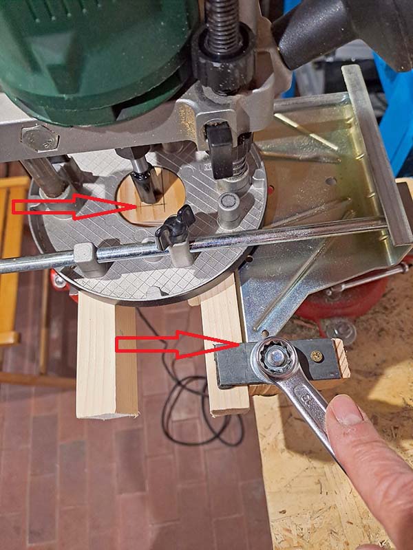

Ora non resta che posizionare la fresatrice con la fresa a filo del bordo della mortasa e in quella posizione mettere sul legno della dima il primo morsetto in modo che faccia da finecorsa andando a battuta con la guida come mostrato dalle frecce nella foto
Stessa cosa viene fatta dall'altra parte con il secondo morsetto per stabilire il finecorsa della fine della mortasa

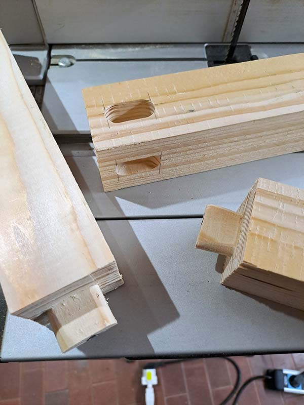

A questo punto posso accendere la fresatrice e costruire le mie mortase, alla fine mi sembrano venute abbastanza bene

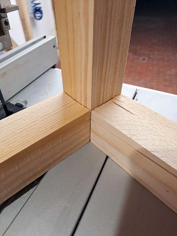

Questa è la prova a secco del montaggio finale dei pezzi di prova
