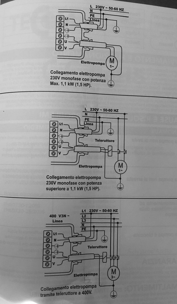

salve a tutti,
sto provando a montare un impianto per aver l'acqua in assenza di erogazione diretta, quindi ho preso un serbatoio, una pompa ed un press control.
Al momento di collegare il detto press control alla pompa non sono riuscito a capire cosa dice il manuale d'istruzioni, se in entrata sono chiaramente indicati L1, N e terra così non è in uscita, dove trovo terra, U ed V.
Quindi vi chiedo, la fase e il neutro che andranno alla pompa dove si connettono al press control?
Allego foglietto d'istruzioni, presupponendo che lo schema di mio interesse sia il primo dall'alto.
istruzioni pressC.jpg (96.65 KiB) Visto 32236 volte
grazie, saluti

La pompa da 1,5 HP sicuramente sarà del tipo autoadescante con condensatore e non sommersa perchè una sommersa da 1,5 HP ti porta un gettito enorme, tieni conto che io l'ho montata nel mio pozzo artesiano profondo 40 metri mentre quella autodescante una EBARA da 1,5 HP con un serbatoio interrato, la uso l'estate quando la pressione dell'acqua diminuisce. Ritornando ai collegament una volta che hai portato l'alimentazione al presscontrol dovrai collegare la pompa al presscontrol quindi con un cavo gommato a tre fili colleghrai i due morsetti della massa poi con i restanti due fili collegherai i restanti morsetti. Se la pompa non gira o gira male inverti i collegamenti. Il problemi non credo che sia questi è dopo per mandare in pressione la pompa ci vorrà un bel po di tempo e per la registrazione quando farla partire o chiuderla quando apri e chiudi i rubinetti. Un consiglio metti in entrata al presscontrol un polmoncino alimentare di almeno 8 litri per evitare continui stacchi della pompa e a monte comunque monterei un salvamotore, anche se normalmente sono autoprotette.

la pompa va collegata al morsetto U e V mentre fase e neutro vanno a L1 e N

mariobrossh ha scritto: sab 27 gen 2024 5:04 pm la pompa va collegata al morsetto U e V mentre fase e neutro vanno a L1 e N
si, fin qui ci arrivavo, non capisco solo se U e V (cioè i cavi che vanno alla pompa) hanno una linea ed un neutro.
Cioè li posso collegare indifferentemente?

Te l'ho spiegato collegali come vuoi se la pompa non gira o gira poco inverti i fili.

si, e io ti ringrazio per questo, ma onestamente non ho capito la spiegazione... :shock:
mi pare di aver capito che non hanno un collegamento comandato come fase e neutro, in pratica non ha importanza come li collego...
Messaggi: 17882
Re: collegamento elettrico tra presscontrol e pompa
esatto, invertire i fili in un motore a 220 non serve a niente

In realtà, utilizzare bene la fase e il neutro sarebbe molto meglio, soprattutto per problemi di sicurezza, in quanto di solito la fase sicuramente è protetta.
Comunque di solito V -> Fase (nero) e U -> Neutro (blu)
i colori sono normalmente così utilizzati ma con un cercafase o un tester si ha la certezza!
