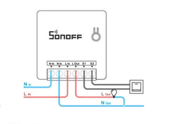

Ho le luci del giardino che sono comandate da un rele della Finder passo passo Tipo 26.01 e una serie di pulsanti che lo comandano. Ho comprato tramite un sito Cinese un Mini Smart Switch per poter controllare l'accensione delle luci, quando sono furi di casa, anche da cellulare che da Alexa. Ho seguito un tutorial su youtube ma non sono riuscito a farlo funzionare, nonostante avessi fato quanto descritto. La mia domanda è esiste un Mini Switch che necessiti della rete WI-FI, della fase più il neutro per alimentarlo e in uscita abbia dei contatti che aggiscano da pulsante da mettere in parallelo ad un pulsante di casa onde evitare troppe modifiche all'impianto e che sia semplica da installare. Grazie
Messaggi: 17815
Re: Mini Smart Switch
io utilizzo il mini Sonoff che per funzionare necessita di fase e neutro e può
essere configurato sia con dei pulsanti sia con degli interruttori, ed in quest'ultimo
caso non necessita di deviatori o invertitori l'importante che questi non siano
collegati né alla fase né al neutro, in pratica devono essere dei contatti puliti,
in uscita il Sonoff fornice la fase per poter accendere il carico e volendo anche il neutro
questo è lo schema di massima

Io ho utilizzato il Girier, nel mio caso avevo ponticellato il Finder i punti A 2 e 2, ho staccato il il ponticello da 2 e A2 l'ho collegato a Lin dello Switch poi ho tolto il filo dal 1 del Finder e l'ho collegato a Lout dello Switch, ho collegato i punti 1 e 2 del relè rispettivamente ai punti S1 e S2 dello Switch e da ultimo ho collega Nin del Switch al Neutro. Aparentemente mi sembra che i collegamenti siano gli stessi ma io non riesco a farlo funzionare, forse devo cambiare modello? Il tuo modello è questo https://www.amazon.it/Sonoff-Interrutto ... SWY23?th=1
Messaggi: 17815
esatto e può anche funzionare da temporizzatore, ad esempio per
luci scale ecc. inoltre con l'app Home puoi configurare delle routine
quali ad esempio l'accensione e lo spegnimento delle luce ad orari
stabiliti, secondo me è il miglior dispositivo smart

Grazie a me occorre come spiegato precedentemente per accendere i lampioni fuori di casa sotto relè. Ora lo ordino su Amazon. Ciao
Messaggi: 17815
con questo il relè lo puoi eliminare
