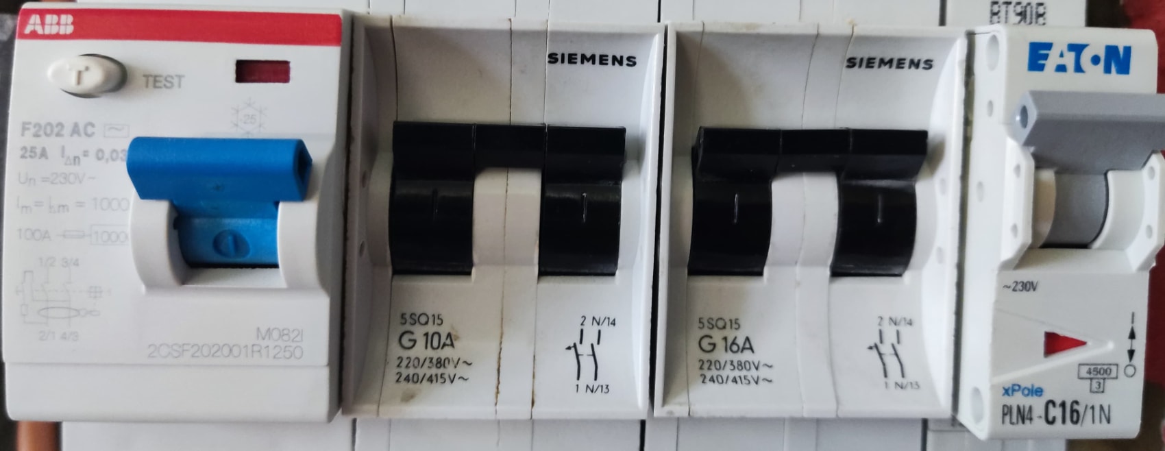

Ciao, premesso che non ci capisco nulla, vi posto la foto del quadro elettrico di casa appena dopo l'installazione di un impianto clima. Il mio contatore e da 4,5 kw
Secondo voi il differenziale magnetotermico da 25 A non è sottodimensionato?
Potreste consigliarmi come aggiornarlo con prodotti più recenti? Magari smart per integrazione in sistema zigbee
Grazie per laiuto

quel magnetotermico sopporta fino a 5,75 kW quindi per avere una
risposta più accurata dovresti fornirci l'assorbimento del clima

tommaso69 ha scritto: mer 31 gen 2024 9:53 am Secondo voi il differenziale magnetotermico da 25 A non è sottodimensionato?
Non che lo pensi perché la somma degli A dei tre dispositivi a valle fa 42 A? Perché allora dovresti avere un contratto da oltre 10 kW.

Grazie delle risposte, è evidente che va più che bene così
