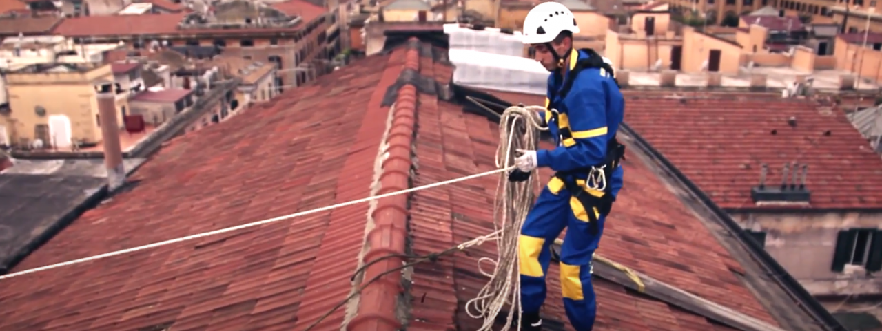

Questa è la foto più calzante che richiama la parte interna e la porta dove verrà fissata la barra di ancoraggio
Questa sotto è la vista dalla parte esterna dell'abbaino.
La spiovenza in foto è praticamente come la mia.
Una volta fuori dalla finestra resterò seduto sulle tegole per lavorare sulla parte esterna della finestra e le tegole sottostanti.
