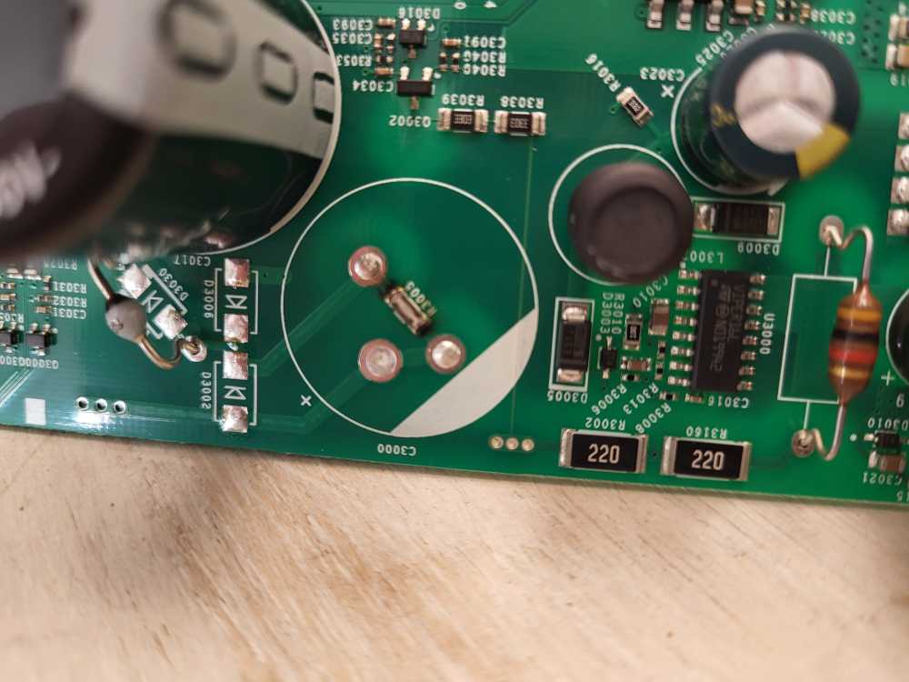

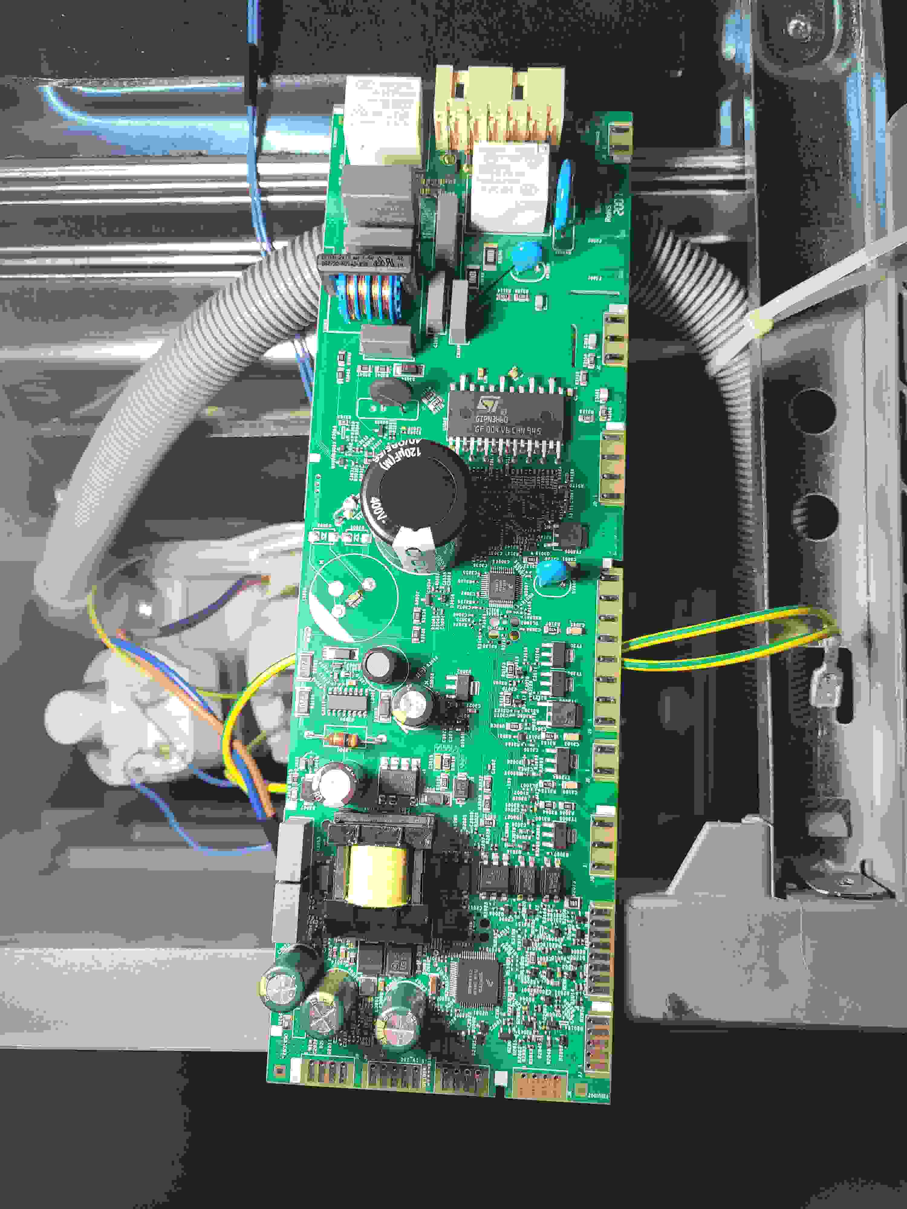

Buonasera a tutti ho una lavastoviglie elettrolux di 4 anni che all improvviso si è spenta e non si accende più. Ho smontato la scheda elettronica che invio foto in allegato e ho visto che in ingresso arriva corrente 220v. Qualcuno mi può aiutare a capire cosa può essere successo grazie

Servirebbe una foto ad una risoluzione molto più alta.

Salve ho misurato all elettrolitico grosso nero e non da nessuna corrente
Messaggi: 2550
Re: Guasto lavastoviglie elettrolux

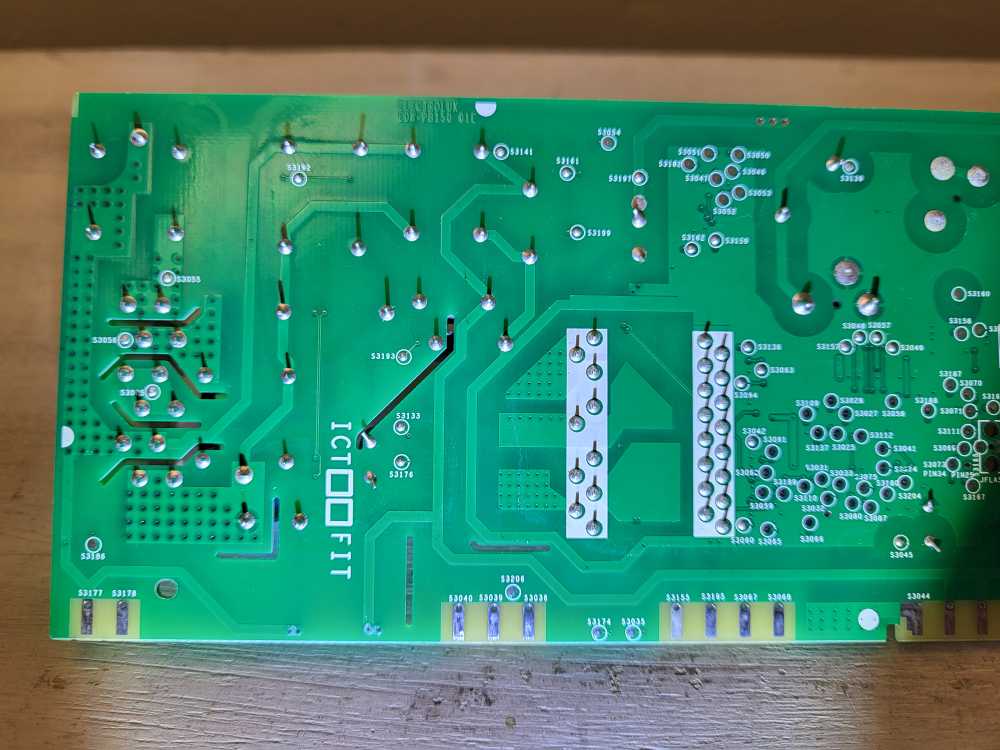

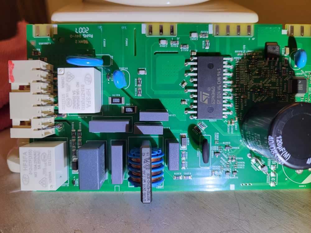

Ok, fai una foto dettagliata della zona dove entra la tensione di rete, ambo i lati. Controlla la continuità del circuito, ci sarà un fusibile che potrebbe essere interrotto o un termistore o anche una pista interrotta. Dicci anche il modello della lavastoviglie.

Le piste sembrano intatte. Domani mattina provo a fare le foto e le pubblico. Grazie mille

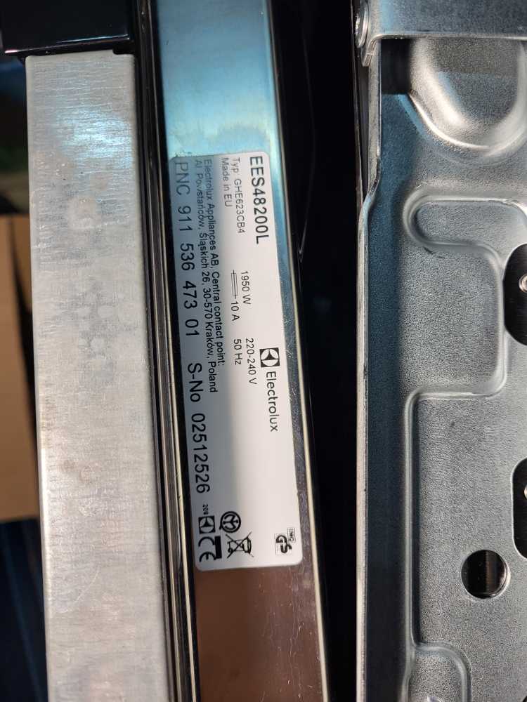

dicci pure il modello della lavastoviglie riportato sulla targhetta che di solito
è incollata sul bordo interno della macchina

Modello
Modello
Modello

Scheda

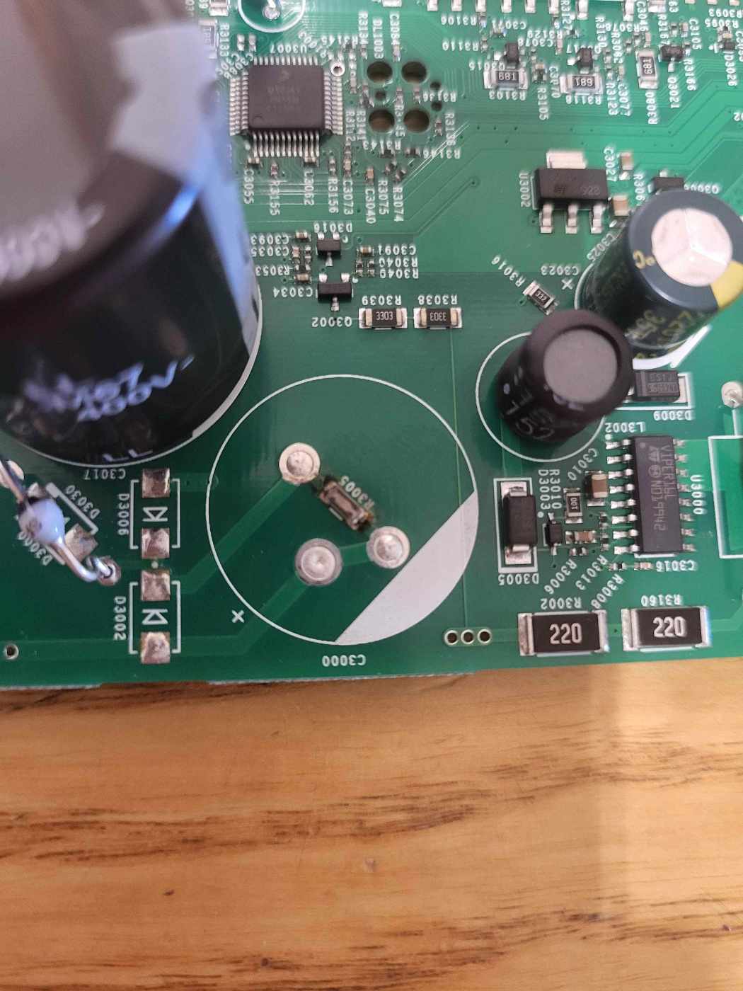

Il componente all interno del cerchi sembra un po' annerito

Scheda

Scheda
