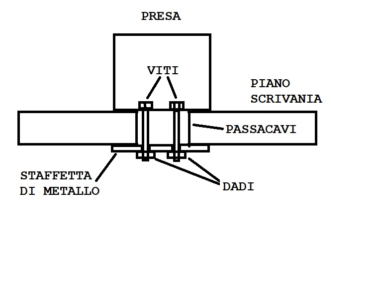

Uhm, innanzitutto grazie a entrambi... Però non ho ben capito la soluzione proposta...
Messaggi: 9969
Re: Fissare multi-presa alla scrivania
Così
Potrebbe bastare anche una sola vite al centro della staffetta
Per non dover aprire la presa, si potrebbe incollaci sotto una base di legno alta un paio di cm in cui andranno ad avvitarsi le 2 viti provenienti dal sotto la scrivania. E per farci passare il filo basta farci una traccia passante di circa 8mm che arriva al centro; in modo tale da poter inserire la base lateralmente prima dell'incollaggio sul sotto della presa, senza dover smontare niente. ;-)
