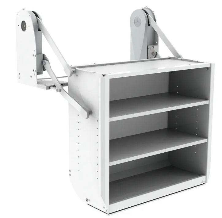

Ho appena visto questo sistema che sicuramente costerà un occhio della testa essendo motorizzato ma in compenso riesce a sollevare fino a 150kg.

Sicuramente costerà un occhio della testa, ma tieni conto che i sistemi a molla sono molto influenzati dal peso che c'è sopra, infatti sono comunemente usati per le ante a ribalta, ma il peso dell'anta non cambia, ma dubito che troverai delle cerniere tarate per il peso del tuo robot da cucina, e se le trovi dovresti stare attento il giorno che devi toglierlo per fare qualsiasi operazione perchè in quel caso la cerniera senza peso ritornerebbe indietro in modo piuttosto violento.
Diverso è naturalmente per un sistema motorizzato che è sicuramente meno influenzato dal peso

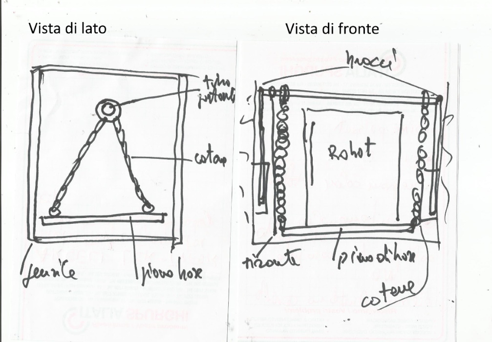

Se invece si rimane nell'ottica di un sistema "economico" e funzionale, allora mi permetto di riprendere un attimo il sistema del porta abiti estraibile.
Difatti, l'avevo abbandonato perché a prima vista anche questo sistema non arrivava a portare 20kg.
Ma rimuginandoci forse ho capito come fare per poter aumentare la portata del meccanismo... ma ripartiamo daccapo.
Allora, immaginando il ripiano portante il robot attaccato con due catene al tubo che ruota in fuori: con questo sistema l'abbassamento del ripiano alla fine risulterà è anche troppo. Quindi i due bracci portanti il tubo oscillante si potrebbero anche fare più corti... e più corti sono e più peso portano.
Poi una domanda: all'inizio si è parlato da 20kg... ma questi comprendono solo il robot oppure anche tutti gli accessori? Perché se gli accessori sono compresi nel peso, potendoli collocare a parte si risparmierebbe già un po' di peso. Ma facciamo pure conto che il peso da considerare non possa scendere sotto i 20Kg. Se, come detto, si riduce la lunghezza dei bracci dell'appendiabiti estraibile si aumenta in proporzione la portata del sistema.
Poi hai detto che il pensile lo devi ancora progettare e fare su misura... e va bene... ma almeno la quantità di abbassamento del ripiano portante il robot rispetto al piano inferiore del pensile e l'ingombro del robot stesso, li puoi quantificare?
Comunque, ipotizziamo che il pensile della cucina sia a 60 cm (ho misurato adesso i miei) dal top, quindi di certo 60 cm di calata bastano e avanzano. Quindi per praticità immaginiamo una calata di 50cm, per fare conto pari. Ora sono andato a misurare i bracci del mio appendiabiti estraibile dell'armadio di camera e ho visto che sono di 80cm, quindi sono sovradimensionati per la calata che ci serve a noi.
Per cui: da 80 a 50cm ci sono 30cm da guadagnare e così facendo il peso che potrà portare la struttura rientrerà preciso nei 20kg. Se poi, come detto prima, si possono mettere separati alcuni accessori, tale peso si ridurrà ulteriormente.
Quindi partendo dal presupposto che come peso ci stiamo, ora si tratta di mettere a punto la modifica all'appendiabiti per poter accogliere il ripiano aggiuntivo portante il robot.
All'inizio avevo pensato ad una gabbia sospesa sul palo portante dell'appendiabiti ma lo stesso scopo si raggiunge ugualmente con 2 catene, tipo altalena per capirsi. Quindi due anelli che girano sul palo portante, da cui partono due catene che vanno a ancorarsi al piano portante il robot.
Vediamo le fasi di lavoro:
1) abbiamo i bracci perfettamente in verticale che si trovano al centro della profondità del pensile
2) prendiamo il tirante di abbassamento (che ruota sul tubo portante) e lo tiriamo giù, fino a battuta
3) mentre il palo portante oscilla verso l'esterno del pensile il piano di base portante il robot rimane orizzontale per il suo peso stesso, anche se può oscillare qualora venga spinto
4) adesso abbiamo il piano portante il robot arrivato a 10 cm dal top, a fine corsa e in posizione di riposo, e anche dopo aver estratto il robot il sistema rimane fermo a riposo.
5) adesso, appena spingiamo verso l'alto il ripiano, e appena superiamo il suo punto morto, entra in funzione la molla a gas di bilanciamento del meccanismo che agevola il ritorno del ripiano dentro il pensile. Quindi con la barra/tirante spingiamo il tubo portante fino a che sarà rientrato tutto dentro il pensile, fino a superare l'altro punto morto, oltre il quale i bracci non possono tornare giù se non tirati con una certa forza... appunto per fargli superare il punto morto di sicurezza. FINE
E ora il sistema è pronto per una nuova manovra di discesa.
Qui sotto uno scarabocchio fatto al volo, solo per rendere un po' l'idea. Se interessa poi lo si può portare in bella copia e magari mettere a punto tutti i dettagli anche al fine di migliorare ulteriormente il sistema... altrimenti non credo serva insistere ulteriormente su questa soluzione.

Molto ingegnosa come soluzione, ho però solo un dubbio relativo al piano dove poggia il robot che essendo sostenuto da catene, durante l'uso tenderebbe a oscillare.
Mi sfugge qualcosa?
Mi sfugge qualcosa?
Re: Cerniera per abbassare un ripiano
Si, può oscillare, ma se il robot sta al centro per il suo peso non si muove. Poi l'importante è che stia fermo quando lo vuoi tirare fuori... e quello lo puoi ottenere con un bloccaggio dell'anello sulla barra portante. Però poi ti devi ricordare si disattivarlo, altrimenti ti sale storto. Tutto sommato sempre meglio tenerci appoggiata una mano. Anche nei carri ponte si fa così. Un altro sistema per tenere fermo orizzontale il piano durante il movimento è quello di fargli una alloggiamento (anche di 1cm) per impedirgli di spostarsi.
Un altra opzione potrebbe essere quella di non farlo appoggiare su un piano, ma metterlo in un sacco e attaccarlo direttamente alla sbarra con un unica sola catena. E a quel punto hai da gestire un semplice paranco e il peso sta per forza di cose sempre in verticale e hai tagliato la testa al toro.
Quando l'hai giù basta staccarlo dalla catena e non ha più il problema di farlo scorrere sul piano per tirarlo fuori.
