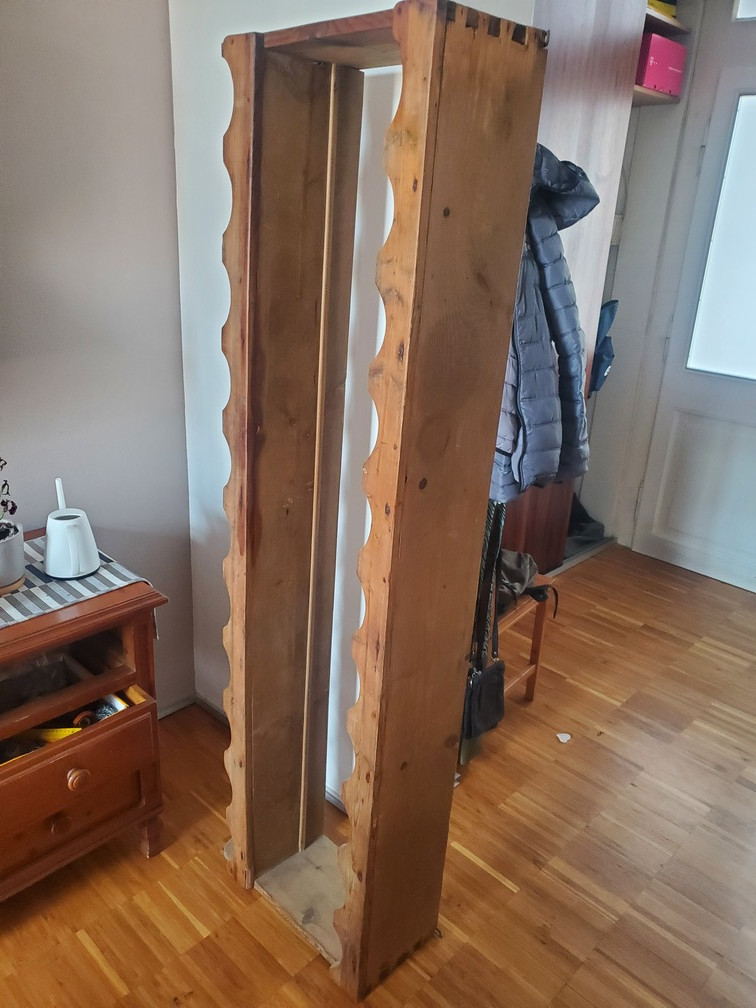

vorrei appendere al muro un vecchio scaffale, lungo circa 180 cm, del peso di 12.5 kg: Immagine

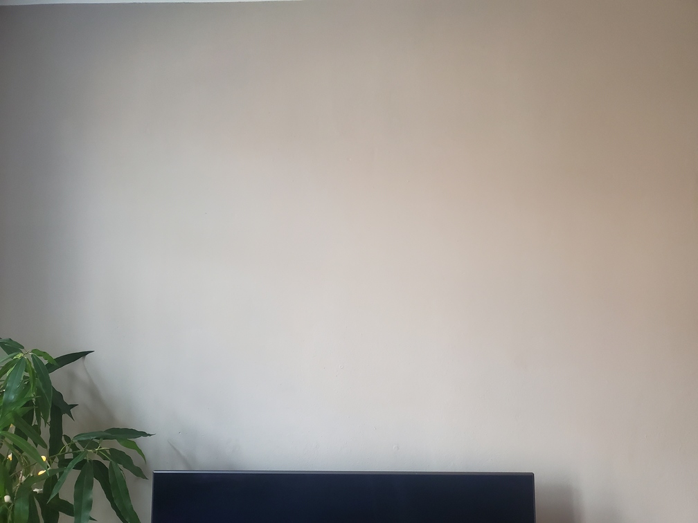

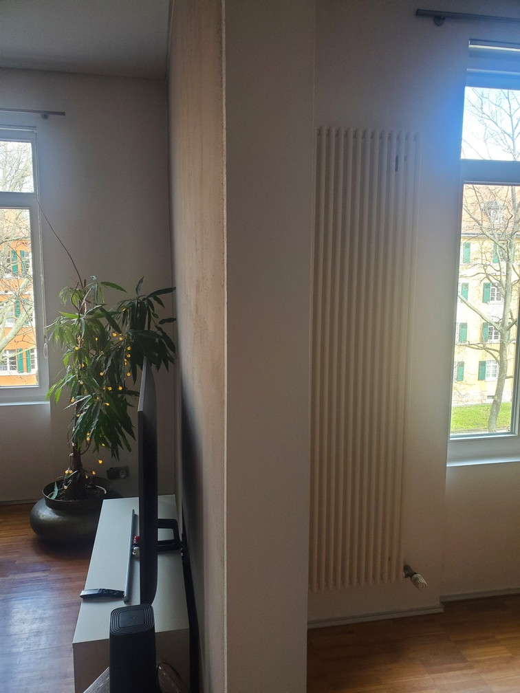

Il muro è questo ImmagineImmagine
con uno spessore di 16.5 cm

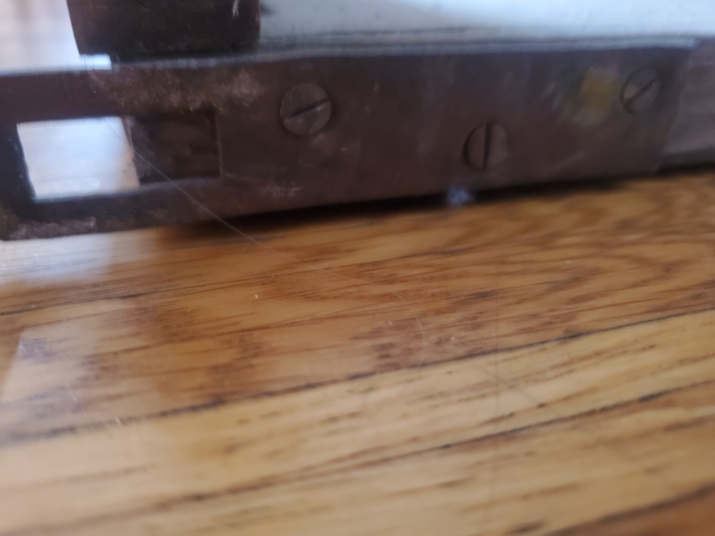

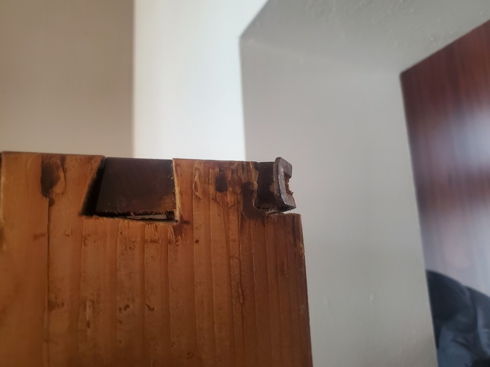

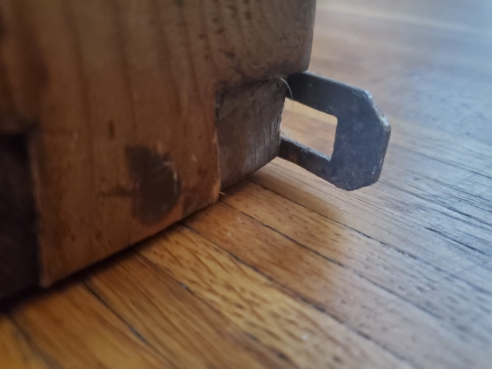

Lo scaffale ha due gancetti. di cui uno dei due un po' piegato:

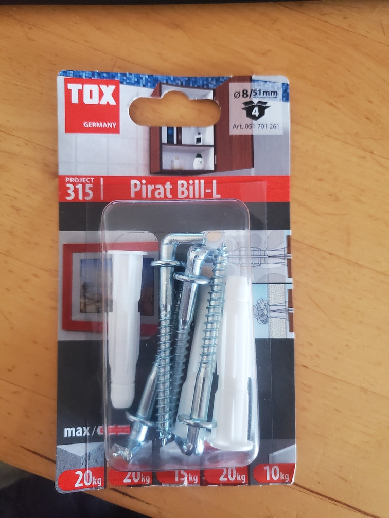

Pensavo di usare 2 di questi tasselli
ma non sono sicuro se il peso indicato che sia in grado di reggere si riferisca alle singole unità o ai 4 tasselli tutti insieme. Inoltre non sono sicuro riguardo al tipo di parete (non sono proprietario), mi sembra abbastanza solida, ma è comunque una parete interna, non portante.

Re: Appendere scaffale al muro

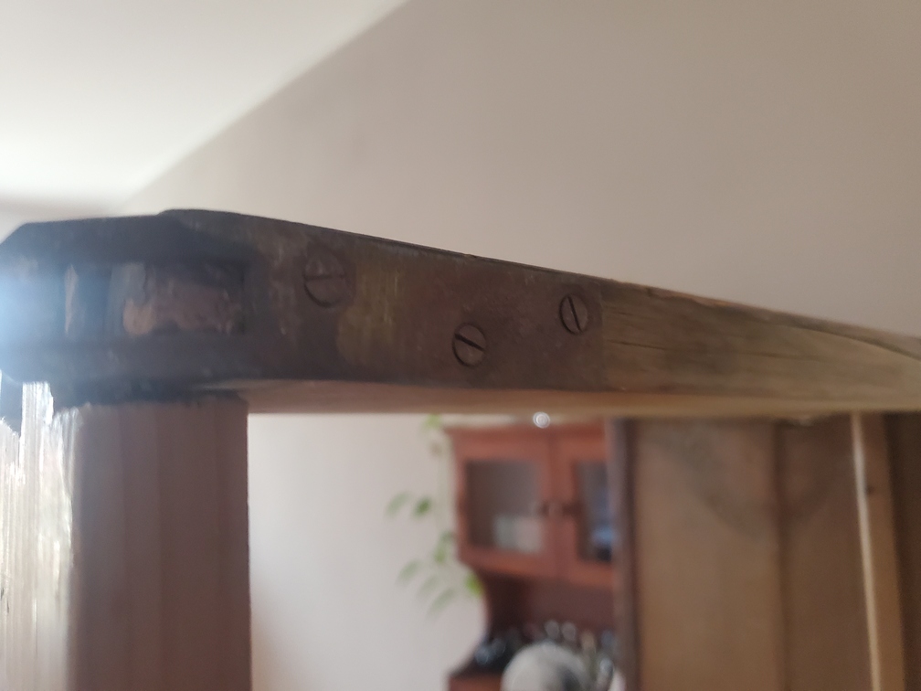

I 20kg sono riferiti a ogni gancio, su questo puoi stare tranquillo. Magari posta una foto di come sono fissate quelle staffette avvitate dietro. Non vorrei che fosse li l'anello debole. Poi cerca di capire che muro è... perché se trovi un forato per ritto ci vuole occhio. Quindi, quando hai deciso la posizione,
entraci con una punta di 4 e guarda che c'è sotto. Magari puoi sempre usare due tasselli più performanti... anche se quelli della confezione sono già previsti pure per il forato.

Quei tasselli dovrebbero reggere da 10 a 20 kg l'uno, dipende dal supporto. Su un muro di mattoni pieni o calcestruzzo si ha il massimo, due terzi, circa, su forati, meno della metà su cartongesso. Io farei una modifica al mobile, metterei un divisorio al centro e su questo metterei una terza staffa.

Le staffette sono fissate dietro con 3 viti
Questo mobile era stato appeso per anni in una casa vecchia, con generici soprammobili, più o meno come vorrei usarlo io.

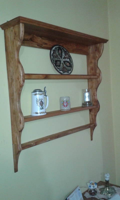

metti dei tasselli fischer da 8 mm a gancio e stai tranquillo,
questa piattaia in ciliegio massello da sola pesa più di 15 kg
e sta' li da quasi 6 anni
p.s. in questa foto è mezza vuota adesso è molto più piena :-D

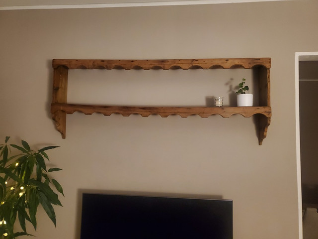

Risultato finale (ho aspettato un paio di giorni prima di postare per scaramanzia, volevo vedere se resisteva :-D )
Grazie a tutti voi per i consigli!
