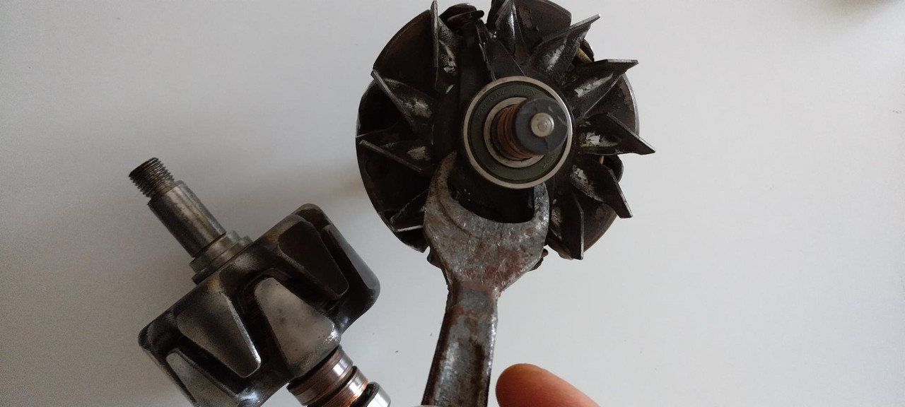

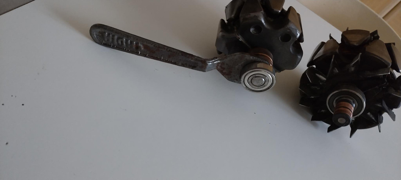

Ciao a tutti
avrei questi due rotori a cui dovrei sostituire i cuscinetti.Senza estrattore,è possibile?avevo quella chiave per i rubinetti del gas delle bombole,l'ho molata ma non sono riuscito a toglierlo(quello più esterno)mettendo la chiave nella morsa e mettendo il cuscinetto nella sede della chiave,battendo sull'asse del rotore.

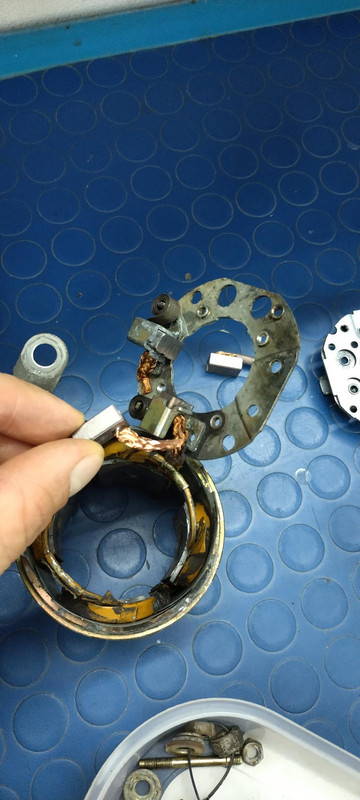

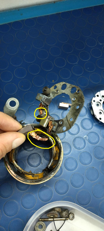

Inoltre,dovrei sostituire le spazzole al quel motorino avviamento,si taglia la treccia di rame e si salda con saldatore e stagno,giusto?sia se voglio mettere le sole spazzole che il portaspazzole completo,esatto? :oops: :oops:

se hai una morsa , bella grossa, mettici lateralmente o delle piattine almeno da 5 mm e battici sopra con un mazzuolo oppure frapponi fra l'asse un pezzo di legno e batti sulla faccia del legno con un martello, se ci metti i codoli di due chiavi di acciaio inglesi sicuro funziona
https://youtu.be/QeVi3LmvXk0
https://www.ciaocrossclub.it/root/phpBB ... hp?t=43600
fammi sapere un po di estro e di inventiva tipo mecgiver se una cosa non c'è si costruisce con quello che si trova.

La morsa cè l'ho,non è una cinesata per capirci,quindi agancia bene.Ho provato a mettere il ciscinetto(quello più esterno)sui denti laterali della morsa e poi con martello e cacciaspine,picchiare l'albero,ma non è uscito(è rimasto il segno del cacciaspine piatto,sulla faccia dell'albero).E poi,l'altro,quello più interno dell'altro rotore,come lo dovrei rimuovere? : Rolleyes :
Re: rimuovere cuscinetti senza estrattore?
I cuscinetti immagino che tu li voglia cambiare, quindi ti conviene tagliarlo con il flex. :-)
ok,ci provo,anche se quello più interno non sò se riuscirò ad arrivarci con il disco da 115mm : Rolleyes : vedrò
per il collegamento delle spazzole motorino avviamento,taglio un pezzo di treccia e la saldo a stagno con la treccia della spazzola nuova?perchè,sul portaspazzole,la treccia sembra saldata con saldatrice a punti o sbaglio? : Rolleyes :
Ce la puoi saldare, ma immagino ti serva un saldatore di quelli da lattoniere che si scaldano con la fiamma... Ce l'hai? : Rolleyes :
Per il discorso della saldatrice a punti, puoi postare la foto della spazzola con la treccia "appuntata"?

dici il cannello ossiacetiline?io no...ho la classica fiammella con la cartuccia di gas butano
con i cerchi gialli ho indicato sia la treccia di rame o ramata della nuova spazzola ,sia quella vecchia ''saldata''(ho ipotizzato io che sia quella a punti,ma non so)...la mia idea era di lasciare la treccia saldata sul portaspazzole,tagliare un pò in modo da saldare con lo stagno, la treccia nuova sul pezzo di treccia vecchia che già è fissata
Ok... allora ti serve un saldatore a martello tipo questo
Oppure uno come questo a gas... che dovrebbe essere come quello che hai già.

attualmente,oltre a quello che uso per l'elettronica,ho questi altri due saldatori.Sono meno potenti di quello che hai linkato,ma potrebbe andare uno dei due?cioè,io non staccherei la treccia dal piattello portaspazzole,ma taglierei un pò di treccia(lasciando il capo attaccato)e salderei la treccia con la treccia della nuova spazzola,per poi conservare il tutto con la guaina termorestringente...potrebbe andare? : Rolleyes :
https://www.ebay.it/itm/254248789771?it ... BM_J3H08Fj
https://www.ebay.it/itm/144776188726?it ... BM_p3H08Fj
Per quella sezione di treccia io penso che non ce la fai. Poi sarebbe meglio prima grimpare meccanicamente i due spezzoni con un connettore tipo questi.
Poi, se hai la pistola termica, puoi usare quella...visto che arriva a 600°. Se hai anche l'ugello per saldare anche meglio.
Io mi ricordo che anni fa con la pistola ci riparai una cannella scoppiata dal gelo e venne un lavoro perfetto. E li la massa da scaldare era grossa. Nel tuo caso, poi ti eviterebbe di dover usare la fiamma... con il rischio di bruciare la zona circostante.
Naturalmente è sottinteso che la guaina restringente non la puoi usare, a meno che tu non usi un saldatore a martello come quello del primo link.

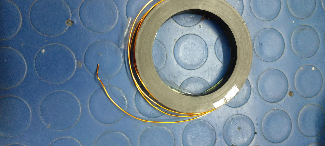

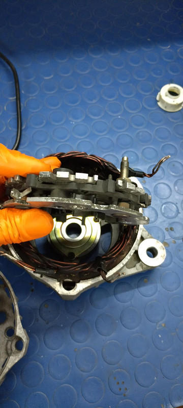

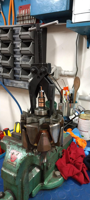

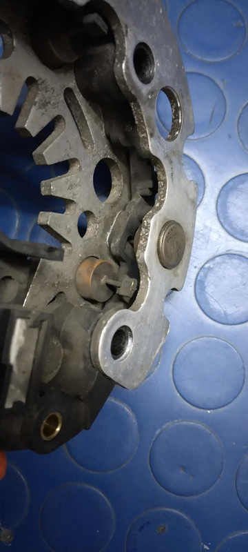

scusate il ritardo,ma ho dovuto prendere per forza un estrattore ,con tagli e altro non veniva bene...ho preso quello in foto,perfetto,preciso,veloce e adattabile.Ora,nel rimontare l'alternatore,mi sono accorto che uno dei tre contatti dello statore,quando lo metto nel pezzo della carcassa,i connettore a crimpare,uno si era rotto e non cè più(vedete foto).Come posso risolvere?avrei anche quella bobina di filo di rame,non so se potrebbe essere utile.Infine,sono riuscito a sostituire le spazzole del motorino avviamento,saldandole con lo stagno semplice,vedete foto sempre qui sotto:
