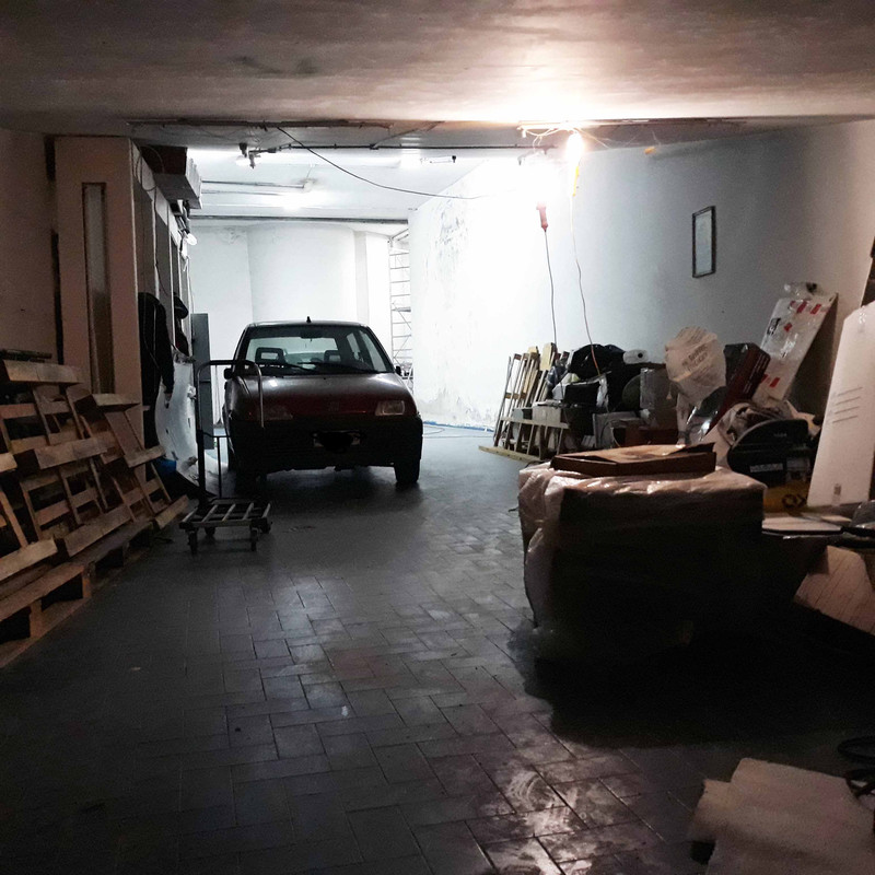

In ogni caso ti ringrazio, oltre per la tua cortesia, perché mi offri anche la possibilità di fornire ulteriori chiarimenti sulla mia scelta di utilizzare fili di montante da 6 mmq o 10 mmq.
In primo luogo perché l' ho letto su un articolo specialistico, che spero di recuperarlo per postarlo anche qua, che sopra i 3 metri di distanza tra il contatore e il quadro elettrico, iniziano ad essere pochi già i 6 mmq.
Poi le dimensioni del garage, del quale posto una foto di quando l' ho appena acquistato circa 3 anni fa (mo' è un po' meglio, ma ci sto ancora lavorando):
Si vedono i due lati lunghi da 25 metri circa, e nell' angolo a destra c' è un ulteriore vano di circa 15 metri.
Con queste dimensioni, non posso non tenere conto delle forti cadute di tensioni.
Aggiungiamoci poi che ci sarebbe la possibilità di installarci una stazione di ricarica per auto elettriche, e altre cosine...
L' impianto elettrico è tutto da rifare, chi lo possedeva prima di me lo utilizzava come deposito per la sua attività di commerciante di abbigliamento, benchè fosse, ed è ancora, accatastato come garage C/6, e aveva in questo enorme spazio, 1 differenziale, 1 magnetotermico, 2 prese, e 1 interruttore che comandava contemporaneamente 8 plafoniere a neon.
Pertanto urge una modifica dell' impianto attuale, che per motivi di tempo, denaro, forza fisica e mettiamoci pure il Covid, non sono riuscito a fare in questi anni.
