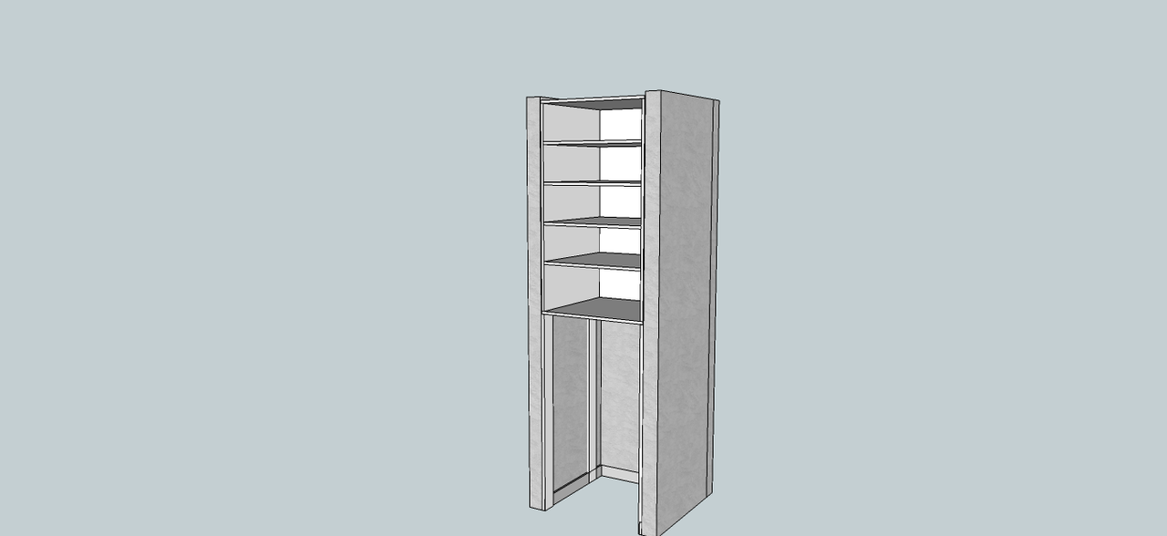

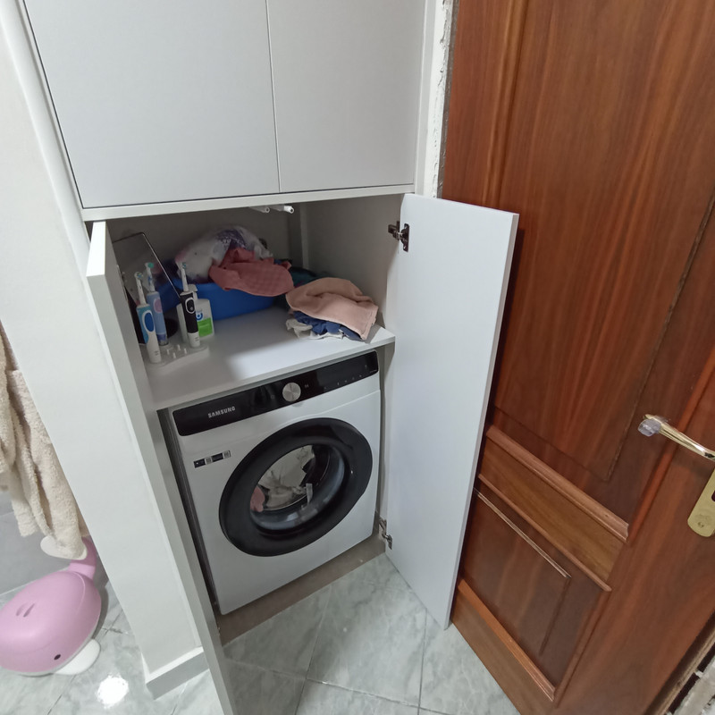

Condivido con voi questo lavoro più che altro per la sua particolarità,
infatti nella parte sottostante dovevo lasciarlo a muro perché ci doveva
entrare la lavatrice, mentre la parte alta doveva essere un vero e proprio
armadio con tanto di fianchi, basi e schiena.

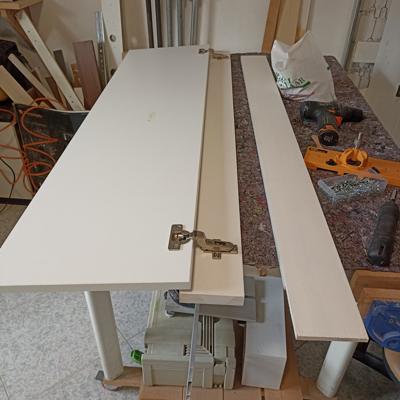

Quindi la soluzione è stata quella che spero si capisca dalle foto e cioè
quattro montanti da 10 cm di larghezza per 25 mm di spessore fissati al
muro con 3 tasselli per sorreggere l'armadio superiore mentre quelli
anteriori sono serviti anche per montare le ante.

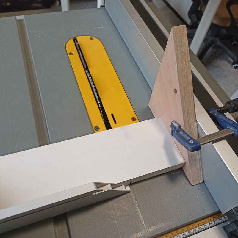

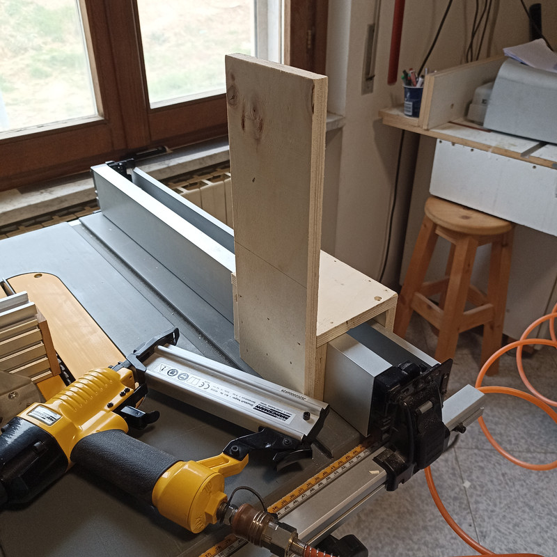

Ai montati ho dovuto praticare uno scasso per coprire il battiscopa
e per farlo mi sono costruito al volo questo accrocco per lavorare in sicurezza
per completare il taglio ho utilizzato la sega giapponese : Smartass :

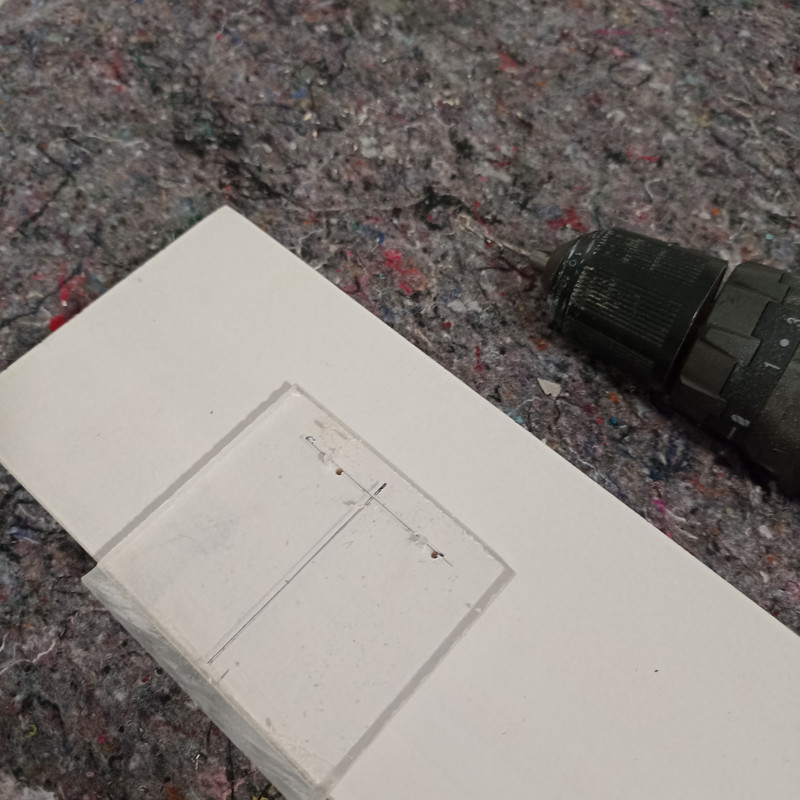

marcatura delle basette sui montanti

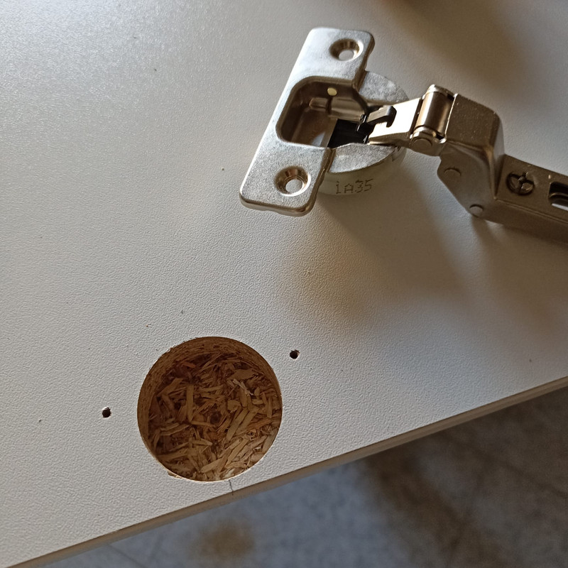

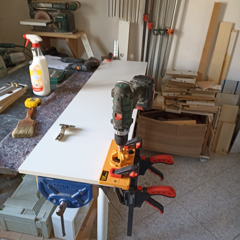

montaggio cerniere
Re: Armadio metà a muro.... metà no
Weilà......sempre risolutivo Mario.....peccato per quel truciolato, ma ormai il resto è inavvicinabile (in realtà anche quello :D )
Anche se ci hai abituato a lavori ben più impegnativi, anche in questo caso ci hai deliziato con un lavoro impeccabile, complimenti Mariobrossh.
P.S.
Complimenti anche per l'"accrocco", un'ottima soluzione per lavorare in tutta sicurezza.
