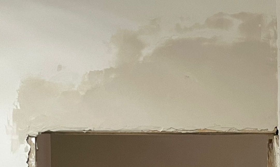

Dopo aver tinteggiato tutta casa, purtroppo ho dovuto lavorare su un muro per alzare lo spazio di un telaio per montare una porta (decisione presa successivamente)
Questo ha comportato dover ricoprire e poi successivamente rasare il muro.
Ora ovviamente dovrei ritinteggiarlo, ma essendo veramente un piccolo spazio (forse 70cmx50) vorrei farlo da solo.
come mi conviene procedere? piccola scartavetrata, poi fissativo murale e vernice (ho la rimanenza dai lavori di pittura).
nel caso che fissativo mi consigliate di usare?
inoltre conviene tinteggiare solo quella parte, o magari sfumare sulla parte non toccata dai lavori?
Grazie a chiunque voglia darmi un consiglio

Ciao....sicuramente carteggiare per riportare in pari la stuccatura, avresti potuto spugnare prima ma fa niente, piano piano si sistema.....una volta fatto questo passa il fissativo (non credo che sia importante la marca...magari non comprarlo cinese
) e poi passi la vernice.
Da quanto mi sembra di capire è una porzione di parete, quindi io rivernicerei solo quella "facciata" se invece è una parete lunga e vuoi verniciare solo intorno alla porta allora si a quel punto passa una bella mano piena nei punti ritoccati e poi a pennello scarico spingi verso la "giuntura" con la parte già verniciata.

Sì la porzione da lavorare è solo quella di diverso colore
Re: consiglio su ritocco vernice
e allora preoccupati solo degli spigoli tra una parete e l' altra e lavora tranquillamente solo su quella "facciata"Lorenzo I94 ha scritto: gio 07 mar 2024 10:07 am Sì la porzione da lavorare è solo quella di diverso colore
