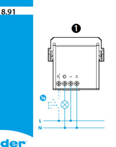

Ciao a tutti. Ho una plafoniera comandata da 3 pulsanti collegati ad un relè. Vorrei eliminare un pulsante per inserire questo sensore che allego. A schema del sensore ho capito che devo alimentarlo con fase e neutro. Poi sul simbolo lampada porto il cavo dalla lampada? Invece sul simbolo pulsanti posso portare il cavo dei pulsanti? Adesso i pulsanti sono in parallelo.
Chi mi può aiutare?
Allego anche la 503 dove dovrei inserire il sensore. Il pulsante da sostituire con il sensore è il centrale.
Chi mi può aiutare?

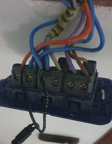

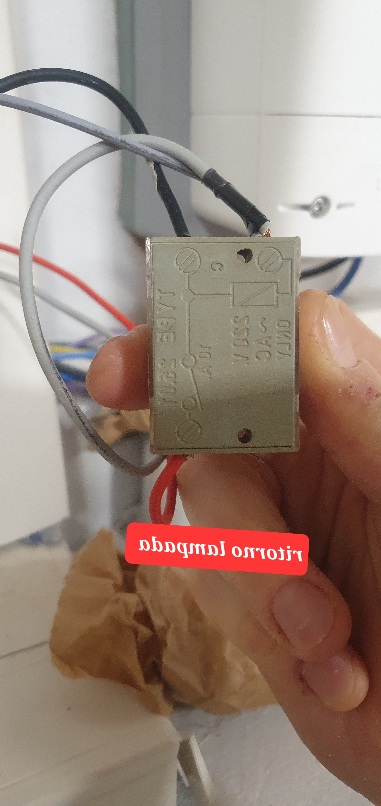

Ti allego la foto della scatola dove c'è il pulsante da togliere e il relè. Il pulsante da sostituire con il sensore è il centrale.

Io togliendo il pulsante mi avanzano 2blu e 1 grigio. Mi pare di capire che il grigio devo collegarlo al sensore sul simbolo pulsanti. Corretto?
Lato relè non capisco. Come vedi da foto relè vedi due fili grigio che si intestano insieme sul relè che sarebbe l impulso da pulsante. Sono 2 fili grigio perché un pulsante e a primo piano e gli altri 2 a p.t. quelli se li stacco dal relè e metto un morsetto già sono in parallelo. Corretto? Se a questi devo collegare la fase posso usare il cavo nero che è sul relè che deriva dal gruppo di fase.
X alimentare il sensore posso usare il blu come neutro dal pulsante che scollego e come fase posso usare quella sul deviatore. Filo arancione. Che dici?
Invece per la lampada...sul relè c'è un cavo rossi che è ritorno lampada. Se lo scollego dal relè e Prolungo quel filo fino al sensore è corretto?

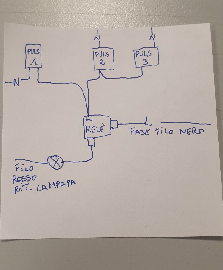

Ti allego una foto di uno schema della situazione attuale.

mi stai dicendo che ad ogni pulsante arriva il neutro e che quindi al relé arriva solo un filo per pulsante?
Se è fatto veramente così è uno dei modi pià complicati che abbia mai visto; avevo supposto che tutte le coppie dei pulsanti arrivassero al relé
Arriviamoci un passo per volta.
Supponendo che il pulsante 1 sia quello che dovrai sostituire col sensore, puoi collegare il filo che viene dal relé al primo contatto, mentre sul relé basta che lasci collegati tra loro il filo che viene dai pulsanti.
Per la lampada il contatto che va sul relé lo devi portare sul sensore; fase e neutro che alimentano il sensore lo devi capire tu come fare, non so com'è fatto l'impianto.
IMPORTANTE: I pulsanti devono comandare la fase e non il neutro (quindi cambia verso anche la lampada: fisso il neutro comandata la fase dal sensore).

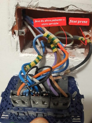

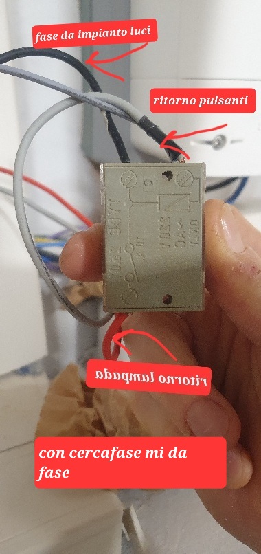

Ciao e grazie per avermi risposto. Allora grazie per la risposta perché ho capito altre cose.
QUINDI SE AL RELÈ ARRIVANO LE FASI DEI PULSANTI MI PARE CHE LE COSE SI SEMPLIFICANOCapitan Farloc ha scritto: ven 08 mar 2024 4:55 pm Scusate, ma non ci sto capendo molto, quindi credo dovresti verificare alcune cose...
1) Sullo schema che hai fatto, hai disegnato che ai pulsanti arriva la fase, mentre Roby dice che ai pulsanti arriva il neutro, forse basandosi sul colore del filo. Puoi verificare con un cercafase se al filo grigio arriva la fase e se i due fili azzurri sono quelli che vanno al relè? ALLORA HO VERIFICATO CON UN CERCAFASE E CONFERMO CHE SUL RELÈHO SOLO FASI. QUINDI I CAVI GRIGI CHE DAI PULSANTI VANNO AL RELÈSONO FASI. INOLTRE IL CAVO ROSSO DELLA LAMPADA SUL RELÈINTERVIENE LA FASE. I BLU SUI PULSANTI SONO NEUTRI
2) Tu vorresti cambiare uno dei tre pulsanti e lasciare gli altri due in modo che sia dal sensore che dai pulsanti si possa soltanto accendere la luce e questa si spegne da sola dopo un tot tempo, giusto?SI ESATTO
A questo punto c'è una cosa fondamentale che devi sapere, il relè Finder che hai comprato ha bisogno che gli arrivi (oltre ai fili che hai del pulsante) un filo dalla fase ed uno dal neutro per far si che questo sia alimentato,SI ESATTO. E USEREI IL BLU DEL PULSANTE CHE TOLGO CHE EUN NEUTRO, E PER LA FASE USEREI QUELLA DEL DEVIATORE ACCANTO (CAVO ARANCIONE) altrimenti non può funzionare. C'è vicino al pulsante che vuoi sostituire una presa (ovviamente collegata con una canalina) da cui prendere i fili che ti mancano?

Perdonami la domanda, ma ho paura che stiamo facendo un po' di confusione e vorrei partire con dei dati corretti.
I blu che arrivano ai pulsanti li hai provati con il cercafase e questo è rimasto spento oppure hai dedotto che siano neutro perché hai trovato la fase su tutti gli altri fili?
Nel caso che lo hai dedotto, puoi provare con il cercafase se si accende su quei fili sul pulsante?

Ok, abbiamo assodato due cose:
1) Hai una fase ed un neutro (non era così scontato, in alcuni impianti ci sono due fasi attive)
2) I pulsanti che collegano il tuo relè sono montati nel modo non corretto (ma non è un problema).
Ora ancora un paio di domande:
1) Il Relè Finder immagino non possa essere montato dove ora è situato il relè passo passo che dovrai togliere, corretto?
2) Tu vorresti montare il relè Finder al posto del pulsante che nel disegno hai descritto come "Pulsante 2", corretto?
