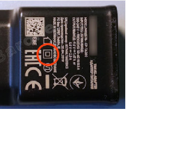

La TV non credo che abbia la messa a terra poiché sono costruite da decenni con doppio isolamento (nella targhetta vedi se c'è il simbolo di due quadrati uno dentro l'altro);la spina originale è una shuko con i laterali di terra?
Per capirci: se trovi questo simbolo la televisione non necessita di scarico di terra

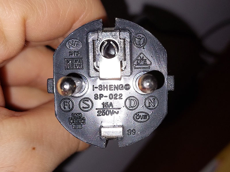

Questa sotto è la spina della mia tv, non vedo il doppio quadrato, vuol dire che ha la terra o ci sono altri simboli da qualche altra parte da controllare?
Quindi posso anche lasciarlo cosi com'è? cioè se ad un cavo che vuole la terra io ce la tolgo, rischia di friggere l'apparecchio elettrico?
Perchè se la spengo brutalmente da accesa allora ok che rischio di fulminarla, ma se in standby quindi no? stessa cosa vale anche per eventualmente una friggitrice ad aria?

Nessun problema a spegnerlo dall'interruttore che hai montato. Il doppio quadrato di cui ti ha deto roby devi cercarlo sulla targhetta del TV. Tenendo il TV in stand-by alcuni componenti restano collegati alla rete, qualcuno ha un difetto e emette il fischio. Se tutto funziona bene puoi andare avanti così, poi verrà il momento che il componente cede e sarà da cambiare.
