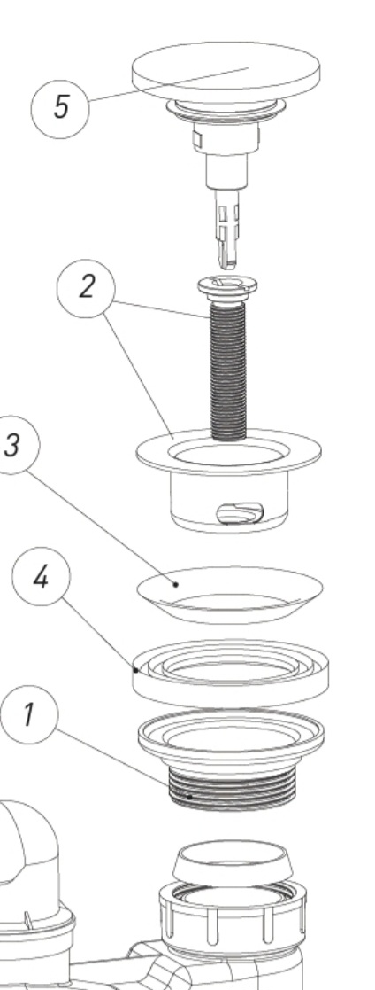

Ciao a tutti, io ho una vasca della cielo, che mi è stata montata qualche anno fa da un idraulico, da allora non sono mai riuscito a togliere il tappo,
Voi sapete dirmi come devo fare per toglierlo? Ho provato a girarlo, tirarlo verso l'alto.. Ma niente.. Non viene...
Vi allego la mappa della piletta.. Io non riesco a capire come si toglie il tappo sopra...cioè quello indicato con numero 5 😰😰
Se sapete darmi una mano.. Grazie mille a chi saprà aiutarmi

Sembrerebbe a pressione,da estrarre sollevanndolo da due lati, ma aspetta il parere di qualcuno più esperto.

Io ho sollevato la vasca, perché ho un problema allo scarico, e voglio svitare la piletta... Ma non riesco a togliere questo tappo... E quindi arrivare alla vite contrassegnata con il numero 2... Che una volta svitata fa cadere il pezzo attaccato sotto la vasca.. Giusto?

Non conosci il modello? Il tappo è clik clak? In questo caso dovrebbe svitarsi e poi va tirato su perché c'è una guarnizione di tenuta, come nella figura.
