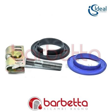

Buongiorno, ho deciso di montare un nuovo miscelatore per lavabo nel mio bagno, non ho mai avuto problemi in questo genere di installazioni ma purtroppo mi sono reso conto che il mio attuale miscelatore è collegato al lavabo con questo attacco. qualcuno sa come svitarlo? serve una chiave particolare? Grazie per le eventuali risposte

Prova con una pinza o con delle tenaglie, se non ci riesci dovresti costruire una chiave ad ok facendo un taglio, largo quanto la staffetta, sulla testa di un tubo.

Sembrerebbe semplicemente che quella chiavetta vada svitata a mano o con una pinza come consigliato da Enrico51
