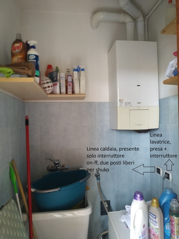

Ciao a tutti, avrei gentilmente bisogno di un consiglio da voi esperti.
Vivo in un appartamento con un piccolo locale lavanderia posto sul balcone, dove sono presenti caldaia e lavatrice.
La caldaia ha una propria linea elettrica (si dice così?) con il suo interruttore on-off a muro, la lavatrice ha un'altra linea elettrica separata da quella della caldaia, con interruttore on-off e presa 16A shuko.
Dovrei aggiungere una seconda presa shuko per l'asciugatrice: posso montarla nella presa dove ora c'è solamente l'interruttore della caldaia, usando la stessa linea elettrica dedicata appunto alla caldaia?
Oppure è meglio fare, alla peggio, un foro all'interno del muro tra le due prese che vedete in foto, mettere la shuko nella presa della caldaia (dove ci sarebbe spazio) ma mettendo la presa in parallelo con l'attuale shuko utilizzata dalla lavatrice?
Grazie!!!

Se le linee sono fatte con cavo da 2,5 mmq qualsiasi soluzione è corretta.
Se dovessi scegliere "da qui", ti direi di metterti in parallelo alla caldaia (quest'ultima ha un assorbimento di corrente molto basso); eviterei, però, che l'interruttore che comanda la caldaia comandi anche l'asciugatrice.
Se apri le prese e fai foto dei cavi possiamo aiutarti meglio.

Pensandoci infatti l'ideale sarebbe proprio ciò che hai scritto: presa collegata in parallelo alla caldaia (così non devo forare nulla o tirare cavi), ma con interruttore che continua a comandare la sola caldaia

Dall' interruttore caldaia puoi prelevare alimentazione per una presa italiana con relativo interruttore, al posto di una presa shuko, per la linea dedicata all'asciugatrice.
Re: Consiglio per aggiunta presa elettrica
ciao....sicuramente le 2 placche hanno il loro passaggio interno, quindi come già ti dicono puoi tranquillamente "prelevare" la corrente dalla linea lavatrice e portarla alla nuova shuko, poi da li fai il ponte all' interruttore della caldaia, quindi per capirci: il ponte sarà presa lavatrice - presa shuko - interruttore caldaia, altrimenti alle brutte, puoi rompere tra una presa e l'altra, ci incassi una bella scatoletta a 6-8 posti e c hai tutta una linea dove puoi montare ciò che preferisci, tanto per tua fortuna, credo sia tutto foratino
devi solo stare attento a tagliare prima le mattonelle in orizzontale, dopo è tutto in discesa

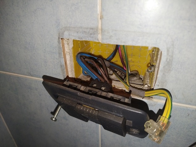

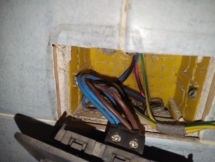

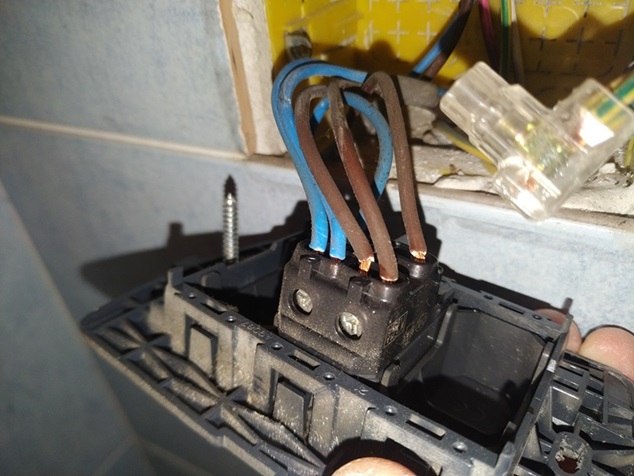

Ciao a tutti, scusate ritardo, nel mezzo ho avuto 2 giorni di influenza
Ho fatto delle foto alla presa dove ora c'è solo l'interruttore della caldaia
Purtroppo le due prese non sono collegate fra loro
Diciamo che forse la cosa più semplice sarebbe installare la shuko in questa presa, nella presa dove ora è presente solamente l'interruttore della caldaia. Però mi piacerebbe che l'interruttore caldaia non comandasse anche l'asciugatrice, ma che continuasse, come ora, a comandare solamente la caldaia.
E' fattibile secondo voi?
Grazie!
Grazie!

Ciao.....si, fattibile è fattibile, non si riesce a vedere benissimo la situazione, i fili collegati all' interruttore ne sembrano 6...motivo (sembra come se fungesse da ponte per un' altra presa o interruttore....puoi fare una foto migliore)???? E' un bipolare sicuramente, allora ciò che dovrai fare è:
- staccare il quadro generale o direttamente il contatore;
- capire quali sono i fili azzurro e marrone che vanno alla caldaia e soprattutto capire dove vanno gli altri 4 fili (2 portano la corrente al 100% ma gli altri 2)???;
- svitare i morsetti in alto e separare i fili suddetti dagli altri 2;
- togliere dal supporto i 2 tappi e l' interruttore (solitamente hanno una clip in plastica o in materiale ferroso e se non erro le vimar escono da davanti;
- fatto questo dovresti trovarti un supporto completamente "nudo";
- inserisci la presa shuko nei primi 2 spazi sulla destra;
- ci colleghi i 2 fili che non vanno alla caldaia, ma quelli che portano corrente da non si sa dove
- fai un ponte dalla shuko all' interruttore con 2 spezzoni di filo da 2.5mm;
- ricolleghi l' interruttore nell' ultimo spazio rimasto così come lo vedi in foto con i 2 fili che hai "ponticellato" poco prima.
Spero di essermi spiegato, altrimenti procediamo con un disegno

Ti ringrazio molto, si si ti sei spiegato benissimo! I cavi che vanno alla caldaia sono quelli che vanno in alto, sono sicuro perché ho anche le foto della casa in costruzione con la disposizione dei corrugati
Unica cosa, non me ne intendo, ma i cavi che vedi nelle foto vanno bene per una shuko 16A? Come faccio a misurarli per capire se sono da 2.5 come richiesto? Col diametro?
Grazie mille!!!
