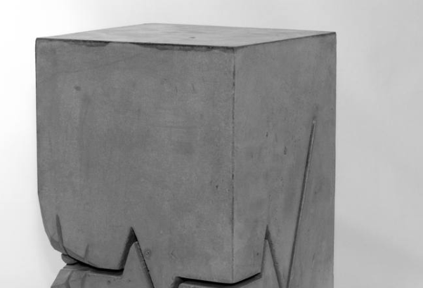

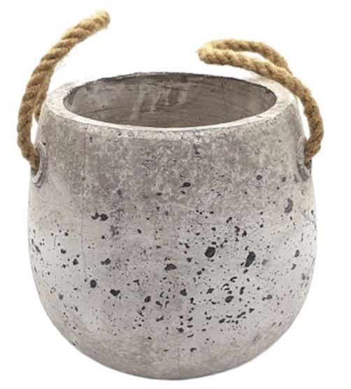

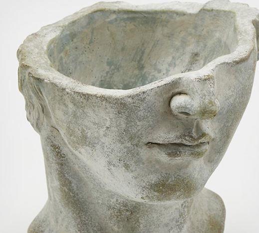

ciao,
mi sto dilettando in qualche opera in cemento, ma non riesco a ottenere l'effetto superficiale voluto.
vorrei ottenere gli effetti come nelle foto: liscio come nel cubo, un pò poroso come nel vaso e effetto usura come nel viso.
avete qualche consiglio da darmi?
io uso cemento e sabbia ma mi viene molto granulosa, e solo cemento molto friabile.

devi aumentare la quantità di cemento rispetto alla sabbia; come dicono i muratori, devi fare l'impasto "grasso".
Messaggi: 2550
Re: Cemento artistico
Per avere impasti più omogenei prova ad aggiungere polvere di marmo , per altri effetti prova ad aggiungere la pomice o il gesso o a usare premiscelati come questo: https://www.amazon.it/Rayher-34464558-C ... 7d21d&th=1
Non ho capito se le realizzazioni sono per colata o per apporto.
