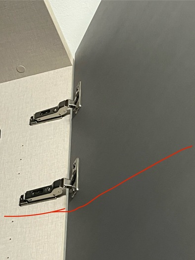

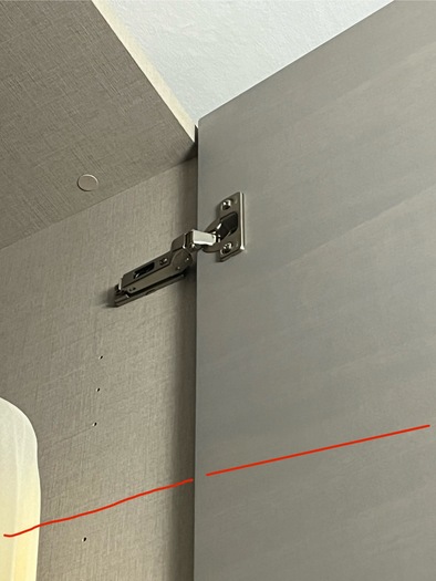

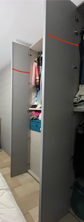

Ho un armadio alto 290cm marca Napol (non è tamburato) ma la nuova casa è alta 258cm.
Vorrei quindi ridurlo a 250cm
Il taglio verrebbe fatto dove ho fatto le righe rosse
Che tipo di sega circolare dovrei comprare?
Dovrei tagliare lo schienale, le pareti laterali e le ante a battente… però come faccio a ripristinare l’incastro della parete superiore che si incastra lateralmente tra le due pareti laterali?

Re: Ridurre altezza armadio
mi sembra truciolare laminato o nobilitato, quindi quando
viene tagliato tende a scheggiare, per questo tipi di tagli
che non entrano sul banco sega utilizzo una sega ad
affondamento con binari della Scheppach alla quale però
ho cambiato la lama con una avente più denti e di qualità,
proprio per ovviare a questo inconveniente.

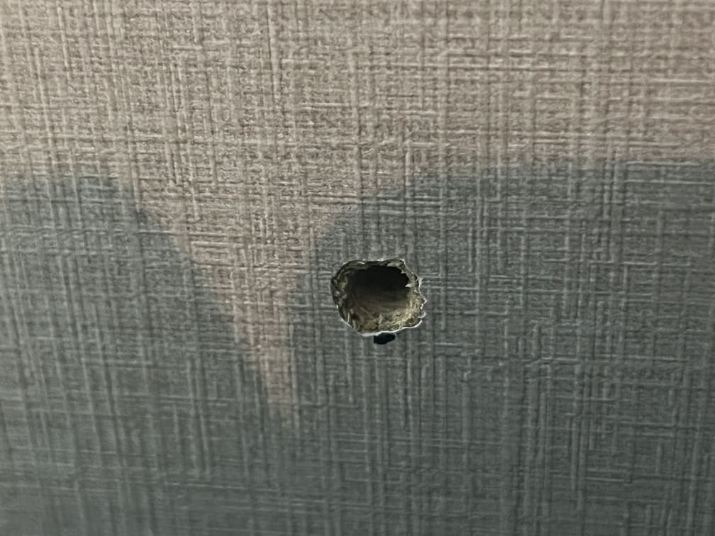

Per quanto riguarda gli incastri devi prima smontarlo per
verificare che tipo di giunzione è stata utilizzata, quasi
sicuramente sul fianco ci saranno dei perni avvitati a delle
boccole e delle spine, se è così bisognerà fare dei fori da 8
mm sul fianco, ma questo lo vedremo in seguito.
Volendo, se i fianchi non sono a vista si possono pure avvitare
e amen
Scusa ho visto ora la descrizione del legno:
“ Per donare leggerezza alle strutture degli Armadi viene privilegiato l'utilizzo di pannelli in tamburato che vengono impiallacciati con fogli di Vero Legno, ottenuti dalla tranciatura dei tronchi. La superficie in legno massello nasconde un'anima a "nido d'ape" che conferisce robustezza ad ante e strutture”
E poi va bene la Scheppach PL55 a 180 euro o meglio Sega Makita® SP6000J1 165 Mm + DOPPIA LAMA + BINARIO 1500MM a 340 euro?
Sarebbe un armadio da 5000 euro e non vorrei fare danni tipo scheggiature o simili...

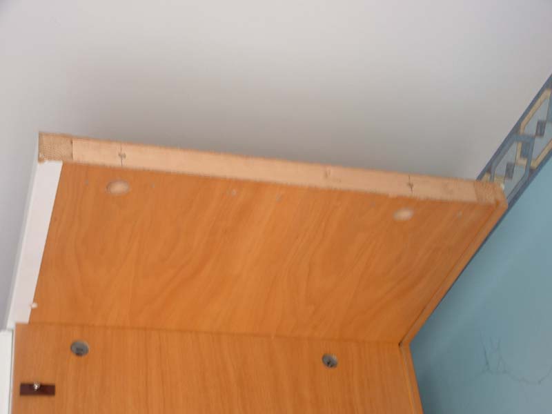

se è in tamburato le cose si complicano perché quando lo vai
a tagliare poi nel vuoto del pezzo ci dovrai infilare un listello
di legno a misura perfetta che non solo dovrà dare robustezza
ma anche di consentire l'inserimento della eventuale boccola .
Come è capito a me ..........
Per quanto riguarda le due seghe è ovvio che la Makita è superiore
ma io con la Scheppach mi trovo bene
ma quindi è difficile?
non ho capito bene il discorso del listello... intendi che è da coprire con un bordino per tutta la lunghezza?
o intendi i buchi che rimangono che vanno coperti?
ma poi quello che vedo con i buchi è la parete di sopra o il laterale?
In realtà vedo ora dai loro cataloghi che i fianchi sono in nobilitato tessuto
i pannelli di tamburato sono costituiti da un telaio perimetrale in listelli di abete,thenax ha scritto: dom 21 apr 2024 11:14 am ma quindi è difficile?
mentre all'interno c'è del cartone alveolare, le due superfici a vista invece sono di
compensato, quindi quando lo vai a tagliare il listello perimetrale rimane nel pezzo
tagliato, di conseguenza il pezzo che ti serve rimarrà senza il listello perimetrare che
bisogna infilare dentro il tamburato in modo da ricostituire il telaio.
non ci saranno buchi da coprire, dopo messo il listello va messo il bordino pero intendi i buchi che rimangono che vanno coperti?
coprirlo e per proteggerlo
il mio era solo un esempio per mostrarti come è fatto il tamburato e come è statoma poi quello che vedo con i buchi è la parete di sopra o il laterale?
infilato il listello
se è nobilitato te ne accorgi anche dal peso, in questo caso l'unica cosa che dovrai fareIn realtà vedo ora dai loro cataloghi che i fianchi sono in nobilitato tessuto
sarà quello di ribordare il lato tagliato e rifare i fori per le spine e le bussole
e allora sono in truciolare al 100%
i fori si fanno con una normalissima punta da trapano del 8
ma prima vediamo che tipo di giunzione è stata utilizzata
Ciao....se il tutto pesa allora non parliamo di tamburato, però per toglierti ogni dubbio, ti basta bussare con le nocche delle mani sui pezzi che compongono il mobile, se suona vuoto allora ok, se suona pieno direi (pubblicità fregatura
Io se posso permettermi preferirei tagliare sotto e non sopra, soprattutto se la prima cerniera, mi cade precisamente con il taglio, ma anche perchè vedo che sul lato sinistro c'è una cassettiera che coprirebbe eventuali piccole scheggiature e sarebbe tutto più "occultabile".
Per il resto il lavoro non è difficile da fare, salvo appunto alcuni particolari da considerare prima.
PS: per riportare i fori sui fianchi, hai sempre come riferimento la parte tagliata, quindi ti basterà poggiare il pezzo tagliato a filo della nuova base ed avrai il perfetto riscontro per rimontare le giunzioni
