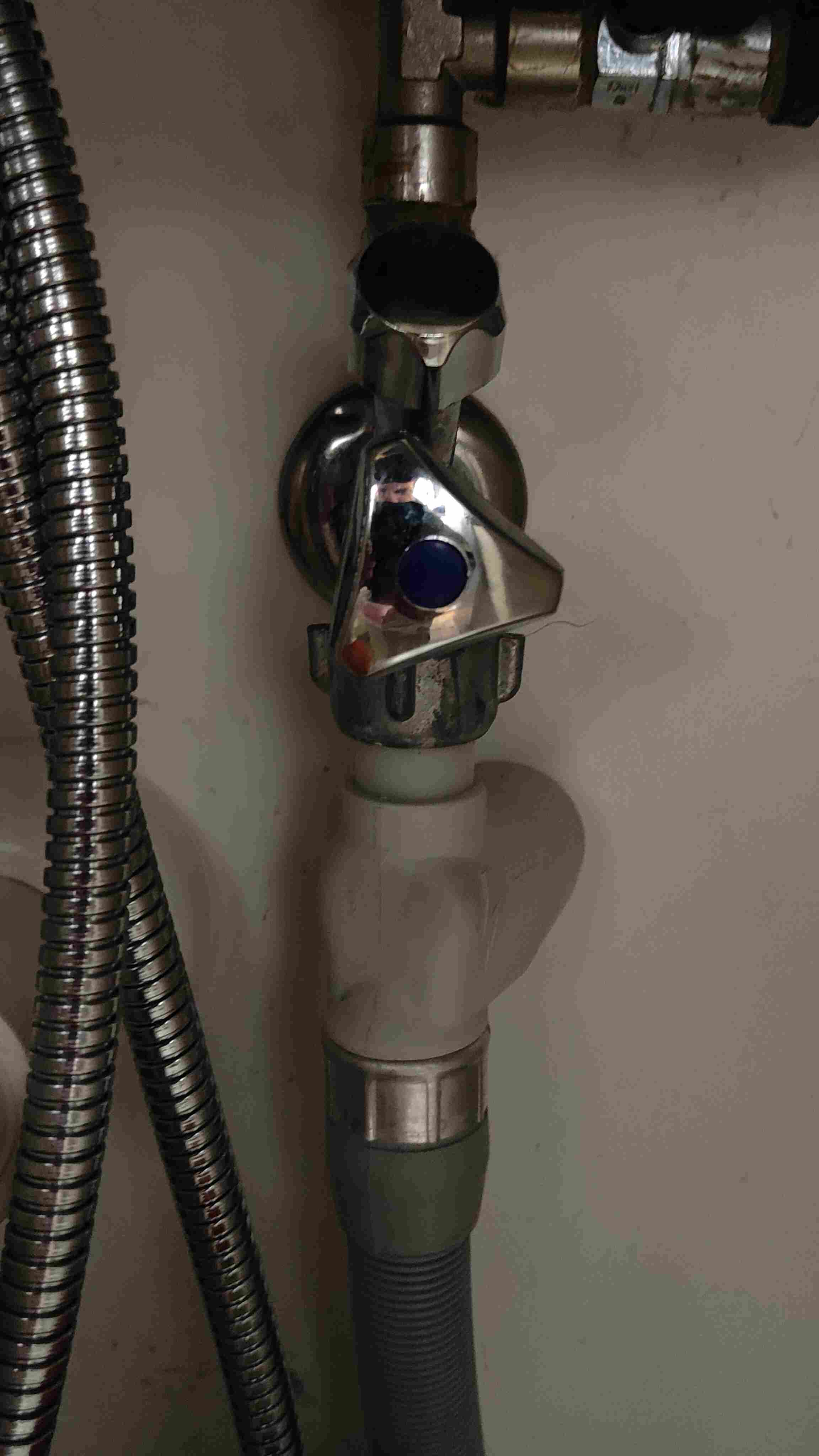

Grazie ad entrambi per le risposte. Quando la accendo mi dice 01 e dopo qualche secondo Errore. Confermo che le spie accese sono la prima e la quinta, così come che c'è una scatoletta bianca vicino al tubo di carico...che io però non ho toccato, mi sono limitato a svitare e riavviare il tubo...manca qualcosa? :shock:

ma all'acqua stop ci sono dei fili collegati ?

No...

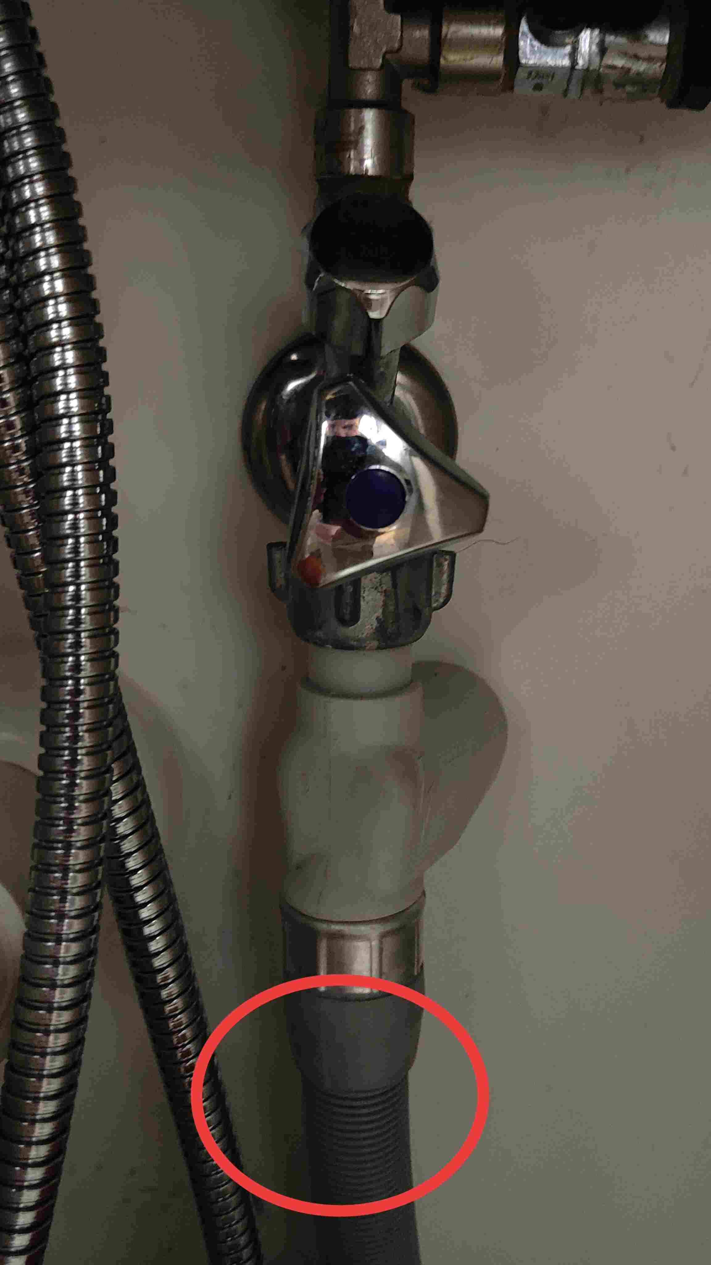

I fili dovrebbero correre all'interno della guaina grigia a fianco del tubo di carico e finire dentro la lavastoviglie.
Controlla se il connettore che esce da questa guaina è ossidato o staccato.

Grazie Capitain, quindi devo guardare dentro questa guaina?

No, devi guardare all'interno della lavastoviglie dove quella guaina va a finire dovresti trovare due fili con un connettore collegato da qualche parte.
