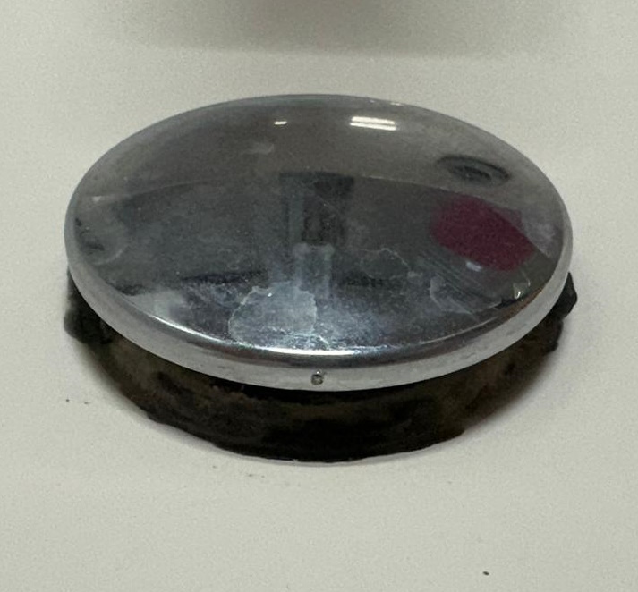

Ho ricevuto questa foto da un mio amico che non riesce ad estrarre il tappo. Una volta ha detto che ce la fatta svitandolo, ma adesso non viene più.
Io non ho mai avuto a che fare con questi tappi... quindi chiedo a chi ce l'ha come si fa a smontarlo. Lo deve smontare perché lo scarico è intasato e senza levare il tappo non ci può inserire niente. In casa ci sono delle ragazze con capelli lunghi, quindi presumo che il grumo di capelli che fa da tappo possa essere anche proprio li sotto il tappo.
Fra l'altro ho chiesto anche direttamente in un negozio di idraulica, ma hanno detto che quello che vendono loro non è uguale a questo. Però ho visto che il loro tappo ha in fondo ha una picciola filettata di M6 per avvitarlo sulla piletta. Quindi anche se non è identico, il sistema presumo che sia per tutti uguali; per cui non capisco perché non riescono a svitarlo. : Eeek : :-o

Se tenta di svitarlo cosa succede?
Non si gira o gira a vuoto?
Perché per smontarlo, a quanto ne so, andrebbe svitato.

Si, va svitato, ma gira a vuoto. Sia che sia giù e sia che sia su.
Il problema si fa impellente, perché lo scarico non riceve...

prova a svitarlo tirandolo verso l'alto

Epilogo:
allora stamani siamo andati sul posto e dopo varie prove (anche a tirarlo non si svitava) abbiamo capito il motivo per il quale il tappo girava a vuoto.
Mentre la quasi totalità dei tappi in commercio hanno due filettature: una sul cappello cromato che si avvita sul meccanismo di chiusura-apertura in plastica e l'altra sull'estremità del meccanismo stesso che si avvita sulla piletta, questo aveva il "tappo" inserito a scatto sul corpo del meccanismo.
Quindi si capisce bene che se la sede dell'accoppiamento a scatto risulta con il tempo più lasca che da nuovo, viene a mancare la forza di attrito necessaria per svitare la parte filettatura che blocca il tutto sulla piletta.
Per cui intuendo che il tappo doveva per forza essere inserito a scatto, l'ho tirato su con tutta la forza che ci potevo fare e finalmente il "cappello" si è sganciato.
A quel punto tutto il meccanismo di manovra rimaneva affogato dentro la piletta, ma ce l'ho fatta bene ad svitarlo con un pappagallo. Quindi niente di rotto e, dopo rimontato il tappo e pulito il sifone dai capelli accumulati nel tempo, tutto ha ripreso a funzionare perfettamente. : Yahooo :
