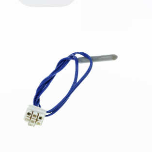

se la ventolina funziona restano da verificare, il damper, se presente,
che regola l'afflusso di aria nel vano frigo, la resistenza di sbrinamento
e la sonda di temperatura posta sull'evaporatore

la resistenza di sbrinamento è attaccata all'evaporatore, per testarla
ti basterà, stando molto attento, collegarla per qualche secondo alla
220 in modo da sentire se scalda, la sonda invece andrebbe misurata
con un tester

Grazie, è questa la sonda temperatura evaporatore?
