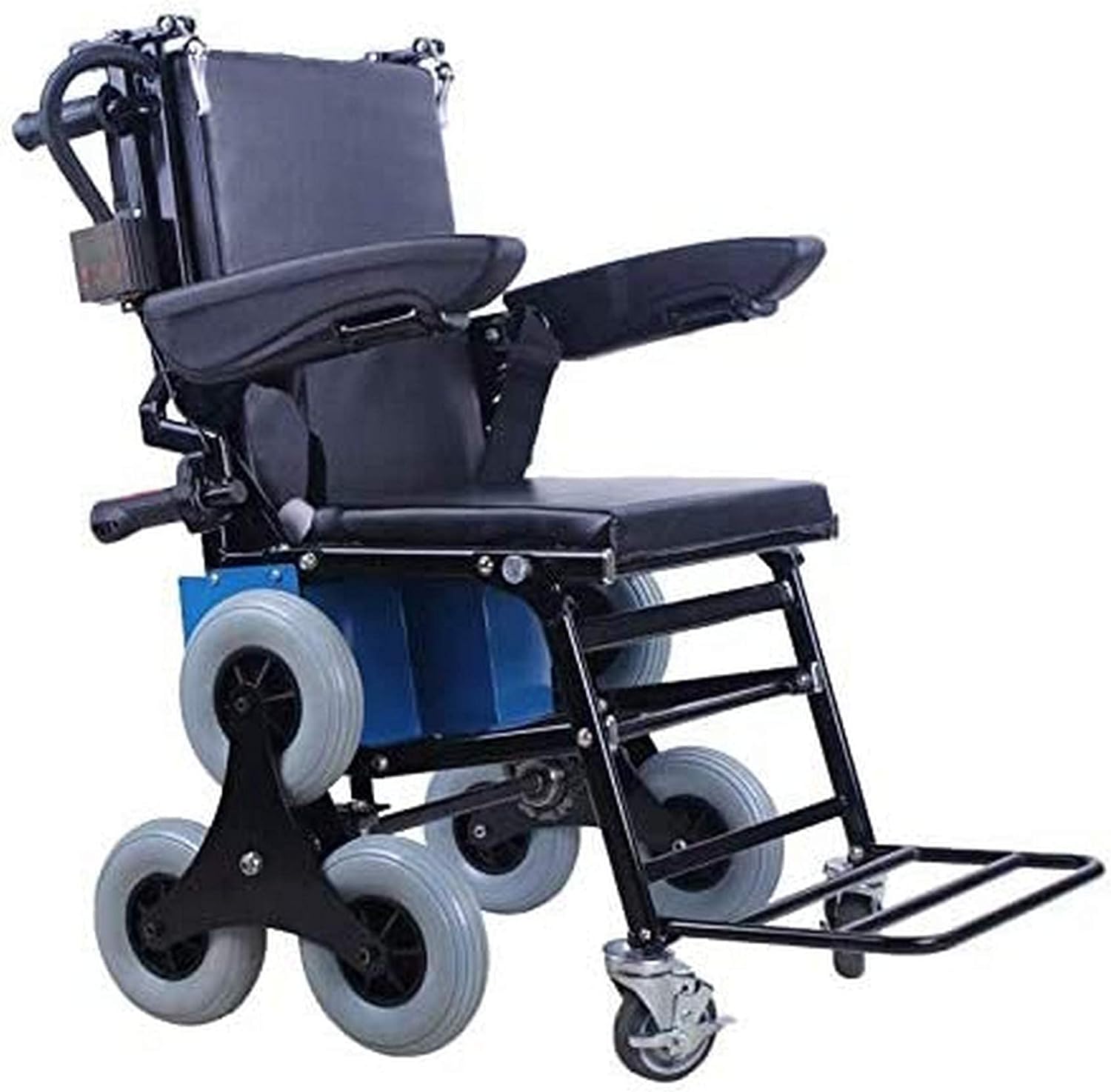

Ho dato un'occhiata sul web ed esiste già questa carrozzina (elettrica in questo caso) in grado di affrontare i gradini
amazon wheelchair climb.jpg (111.14 KiB) Visto 1910 volte
Il sistema è quello abbastanza conosciuto delle 3 ruote (in passato ho visto carrelli così congegnati) e potrebbe essere una soluzione ma come concretizzarla sulla mia? La cosa più semplice potrebbe essere acquistare un carrello a 3 ruote per il trasporto di merce e "trapiantarle" sulla sedia in oggetto, però mi chiedo: se dovessi fare un percorso "misto" strada-scale? L'unica è di portarmi dietro i gruppi a 3 ruote e fare smonta-rimonta nel traffico urbano (vedi caso metropolitana senza ascensori per disabili).

ho continuato a gironzolare sul web e questa sembrerebbe la versione italiana di questa invenzione, col nome molto evocativo: scoiattolo.
io invece sono più fiducioso, nel senso che se un'invenzione del genere è stata brevettata ed è in commercio, ritengo che sia sufficientemente sicura, casomai è questo mio "trapianto" che non lo sarebbe :)
mi resta il dilemma sulla possibilità di continuare a sfruttare l'attuale sedia (con le ruote grosse) mettendo i sistemi a 3 ruote piccole. anche se rimuovessi le attuali ruote e vi installassi i gruppi a 3 ruote, potrei usarle permanentemente, cioè per es. anche per percorsi su marciapiede, oppure far gravare tutto il peso (sedia + 80kg passeggero) su 2+2 ruote piccole per percorsi lunghi diverrebbe non sicuro?

JackOnFire ha scritto: mar 21 mag 2024 2:58 pm ho continuato a gironzolare sul web e questa sembrerebbe la versione italiana di questa invenzione, col nome molto evocativo: scoiattolo.
si cercano idee :)
Ah vedi....ma infatti il mio appunto era proprio sul fatto del "trapianto" sennò per il resto sono sicuro che il tutto funzioni 8)
