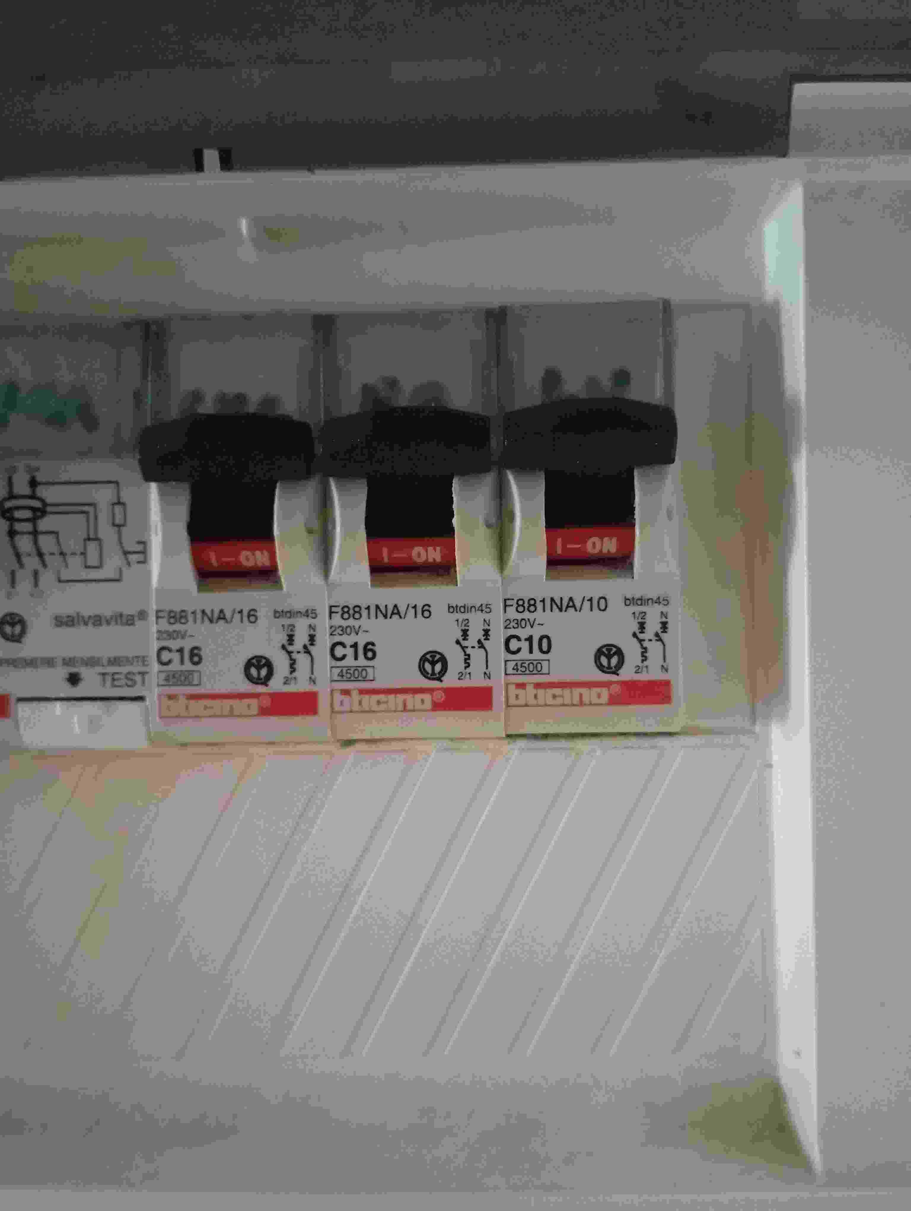

mariobrossh ha scritto: sab 25 mag 2024 2:01 pm se l'interruttore che è scattato è un magnetotermico, probabilmente
avete fatto un corto tra fase e neutro, in ogni caso se posti una foto
dell'interruttore scattato e il cercafase possiamo essere più precisi
L'interruttore che si è abbassato sarebbe quello in mezzo ed è relativo alle "prese"
IMG_20240525_172715 (2).jpg (95.04 KiB) Visto 1971 volte
Messaggi: 17888
Re: Cerca fase e salvavita
è un magnetotermico quindi secondo me avete fatto corto : Rolleyes :
