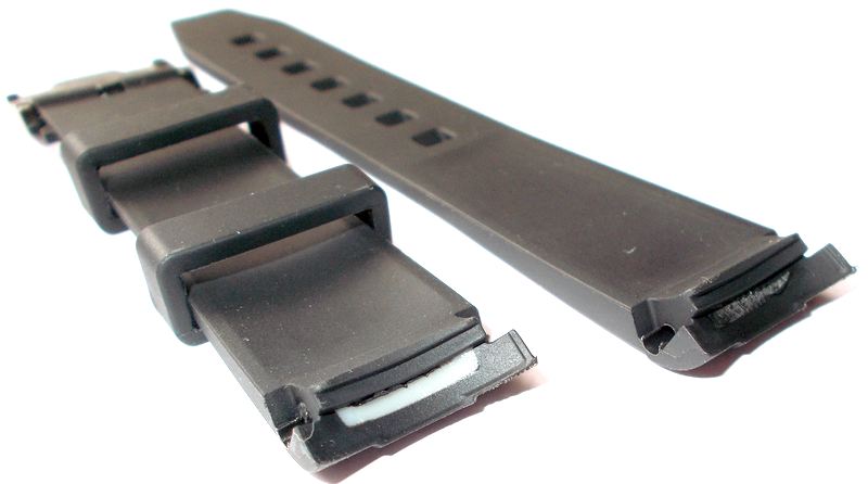

Avevo acquistato questo cinturino in gomma per orologio
cinturino sector gomma DSCN3787_2.JPG (33.52 KiB) Visto 738 volte
e, riguardo la parte a destra dove alloggiano i buchi, se ne è guastato l'estremo forato dove si inserisce la barretta che la tiene all'orologio.

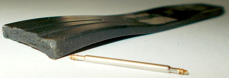

Dopo aver tagliato la parte rotta, ho provato ad effettuare un nuovo foro passante usando un ago da cucito ma il problema è che non sono riuscito ad infilarlo in modo sufficientemente dritto, finendo per rovinare un altro pezzo di gomma, che ho dunque tagliato.
Adesso mi trovo con questa situazione
cinturino gomma sector riparazione DSCN0156_2.JPG (27.48 KiB) Visto 738 volte
Secondo voi è ancora recuperabile oppure lo spessore della gomma è troppo piccolo? Visto che non riesco a mani nude ad effettuare un foro passante dritto, cosa potrei usare e come potrei procedere?
Messaggi: 9969
Re: Foro passante in cinturino in gomma
Secondo me usare un trapano a colonna e la relativa morsa che regge fermo il pezzo è l'unico modo di fare un foro che ti consenta poi di inserire le barrette a molla del cinturino.
