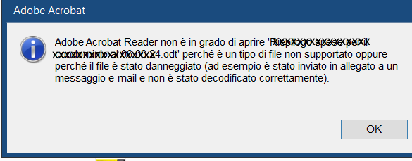

Adesso non mi si aprono gli allegati scritti con LIbre Office che mando via mail. Prima con Word Office mai un problema, adesso non ho più Office e per adesso vado avanti con Libre Office. Però al destinatario della mail quando apre l'allegato gli appare questo messaggio:
Avviso di Acrobat.png (17.56 KiB) Visto 1536 volte

un file .odt non lo puoi aprire con acrobat reader ma lo puoi aprire
con word, Libre Office e Word Online;
