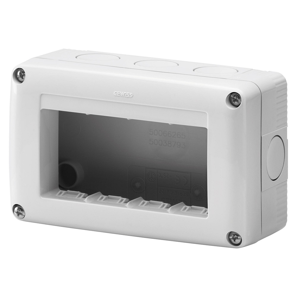

Le multi prese non sono adatte per elettrodomestici come frigoriferi e forni.
Ti conviene fare un lavoro pulito, potresti prendere una scatola esterna per frutti da fissare al muro.
Per intenderci una scatola come questa dove potrai mettere le prese che ti servono (la differenza di costo non è altissima).
