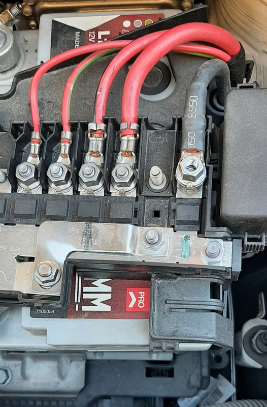

Ora sto guardando su internet se quest'auto (Wolkswagen UP del 2015) ha i fusibili dell'alternatore e del servosterzo e l'avrei anche trovati, in un posto dove uno mai penserebbe di cercarli, sopra la batteria:
A vedere qui, sembrano il numero SA1 e il numero SA4.
L'unica cosa che mi torna poco è l'amperaggio esagerato del fusibile SA1 dell'alternatore: 150A. Mentre è più comprensibile quello SA4 del servosterzo da 40A. Mi chiedo che dimensioni deve avere quello da 150A e come faccia a stare dentro la scatolina portafusibili sopra la batteria.

Ho visto che la dimensione non c'entra niente con l'amperaggio. Difatti questi per esempio, sono il lega di zinco.

controllato con il tester i due fusibili sopra la batteria e, difatti, sono interrotti. Il bello è che vanno cambiati tutti, perché sono tutti attaccati alla piastra che va al positivo della batteria.

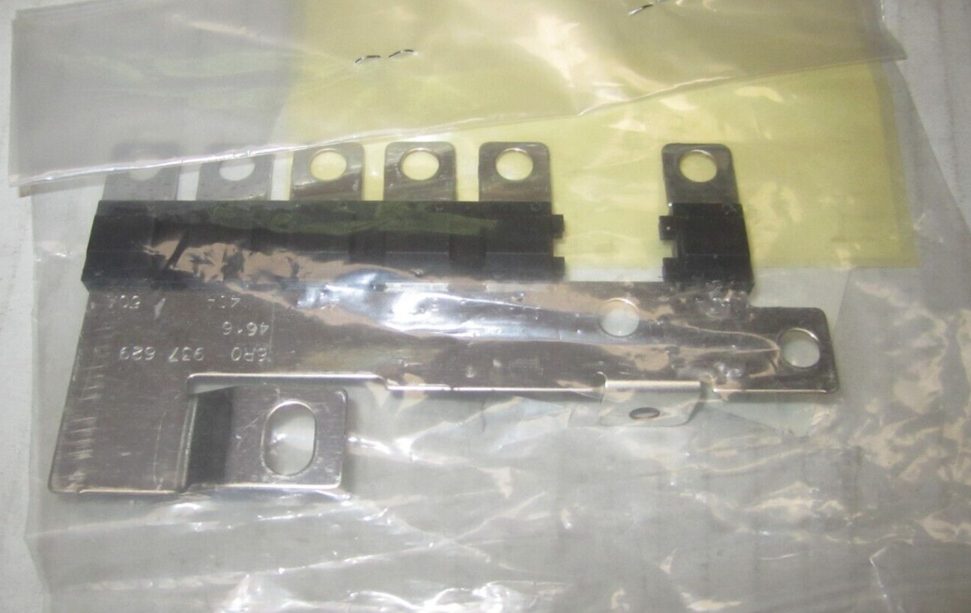

Ecco la foto dei fusibili:
Come si vede quella piastra cromata è parte integrante dei fusibili. Nella parte nera centrale c'è il fusibile vero e proprio che fa da ponticello fra l a parte con la vite e il corpo della piastra.
Domani sono curioso di vedere cosa mi danno in negozio: tutta la scatola oppure solo la piastra.

Allora dopo breve ricerca in rete, ho visto che si trova anche solo la piastra con i fusibili, denominata FUSIBILE MULTIPLO:
Fra l'altro, dopo un ponticello volante veloce dei due fusibili rotti, ho costatato che le spie di allarme sul cruscotto si sono spente e rifunziona tutto alla perfezione; quindi il danno è stato fortunatamente solo sui due fusibili... che hanno salvaguardato tutta l'elettronica di bordo.
In più la batteria, messa sotto carica, si è ricaricata normalmente.
