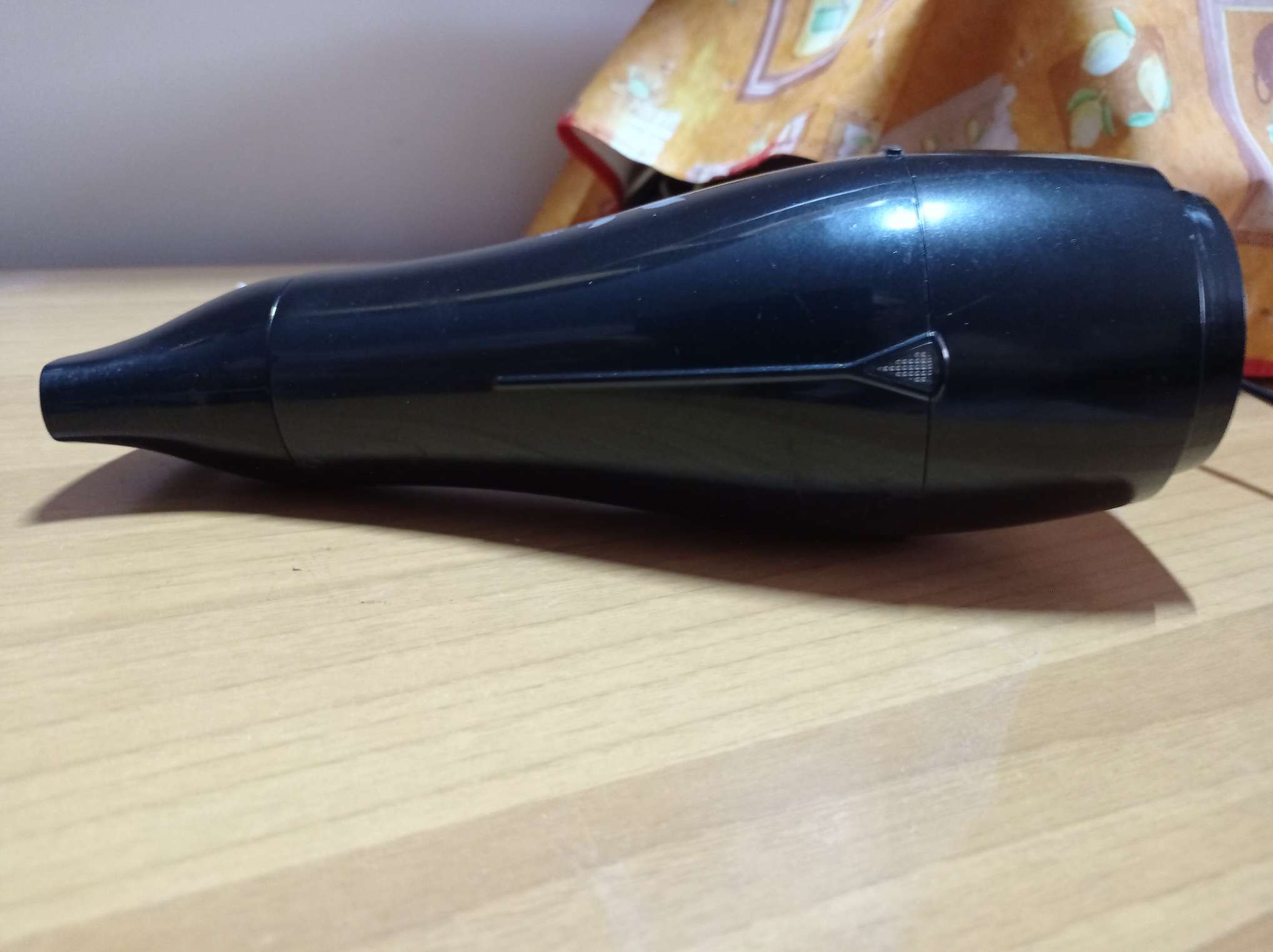

Buonasera a tutti.
Dato che il filo del phon in questione si è lesionato, avevo intenzione di smontarlo per accorciarlo eliminando la parte spezzata.
Ho dovuto comprare dei cacciavite con punta ad U per le due viti del manico, ma dopo averle svitate non riesco a staccare le due scocche.
Prima di romperlo completamente (per imperizia o per rabbia) mi potreste dare una dritta?

Devi continuare a seguire il bordo infilandoci un "plettro" (tipo quelli che si usano per suonare la chitarra) o una lamella di plastica e vedere se le due parti si staccano.
Se non si dovessero staccare allora vuol dire che ci sono altre viti da smontare magari nascoste sotto qualche fregio o etichetta.

Se riesci a notare dalla foto, ho provato a seguire il bordo fin dove non sento nessuna forzatura. Oltre sento forzato. Non riesco ora a capire se e dove possa esserci qualche altra vite. Esternamente non vedo altri punti dove potrebbero essere nascoste.

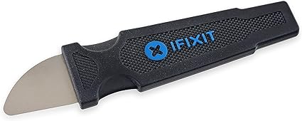

è ad incastro, come dice il Cap devi infilare qualcosa di sottile
e piatto tra le due scocche, tipo questo, se non riesci mettilo
in una morsa da banco lungo la linea di giunzione e stringi delicatamente

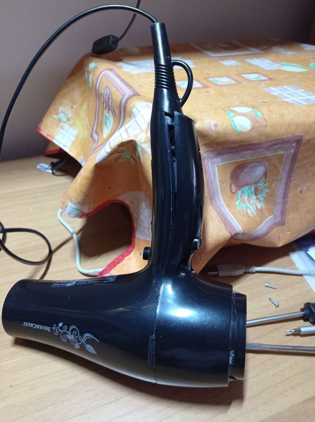

Nel frattempo che provo a forzare l'apertura, vi invio retro e parte superiore.
Il laterale si vede già nella prima foto e l'atro lato è speculare.

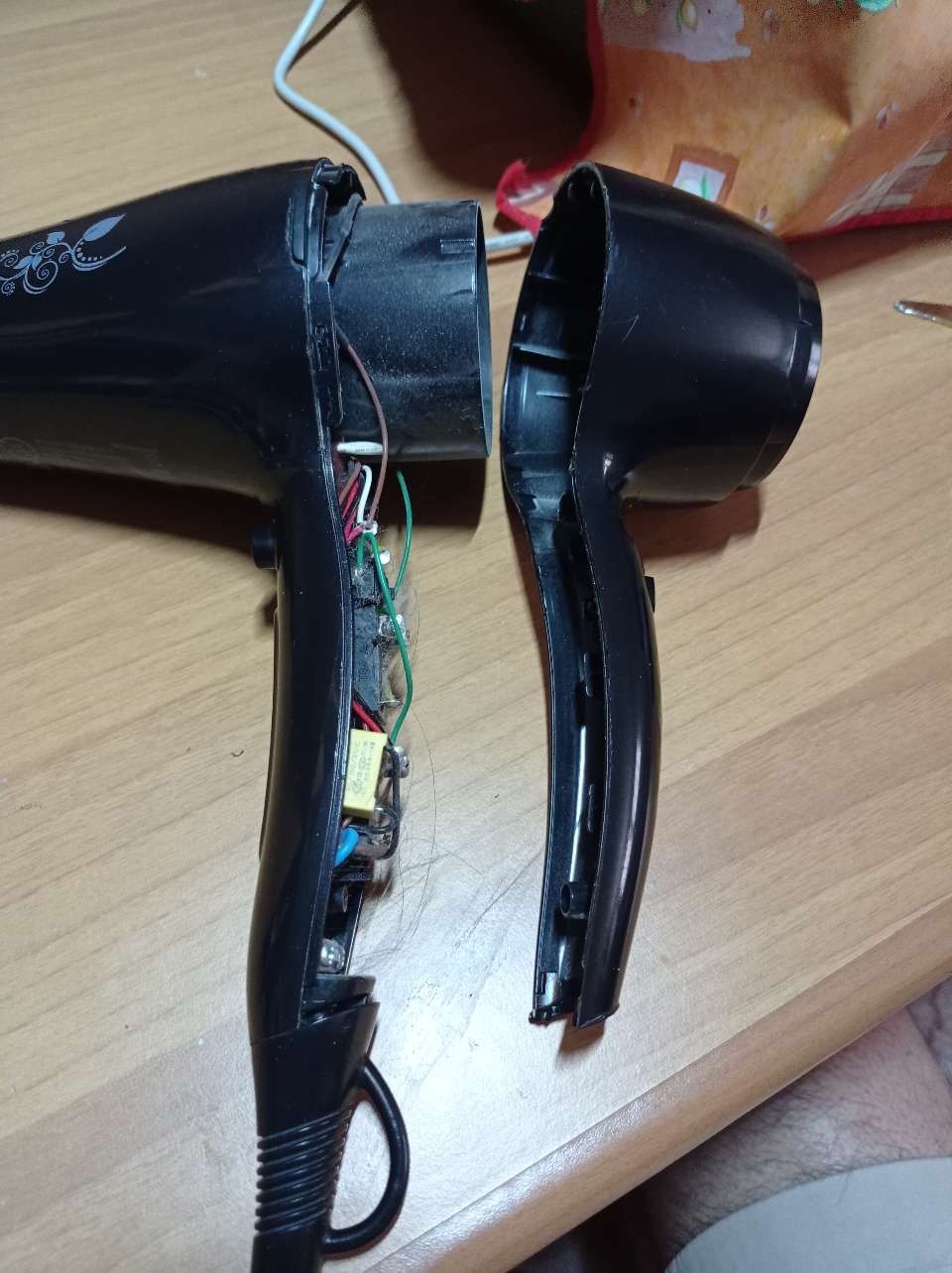

Mi è servito premere un po' lateralmente mantenendolo sul banco e le due scocche si sono aperte quasi del tutto!
Ora la situazione è quella che vedete in foto. :partydance:
Spero di non avere più bisogno di aiuto.

Purtroppo devo ricorrere ancora al vostro aiuto.

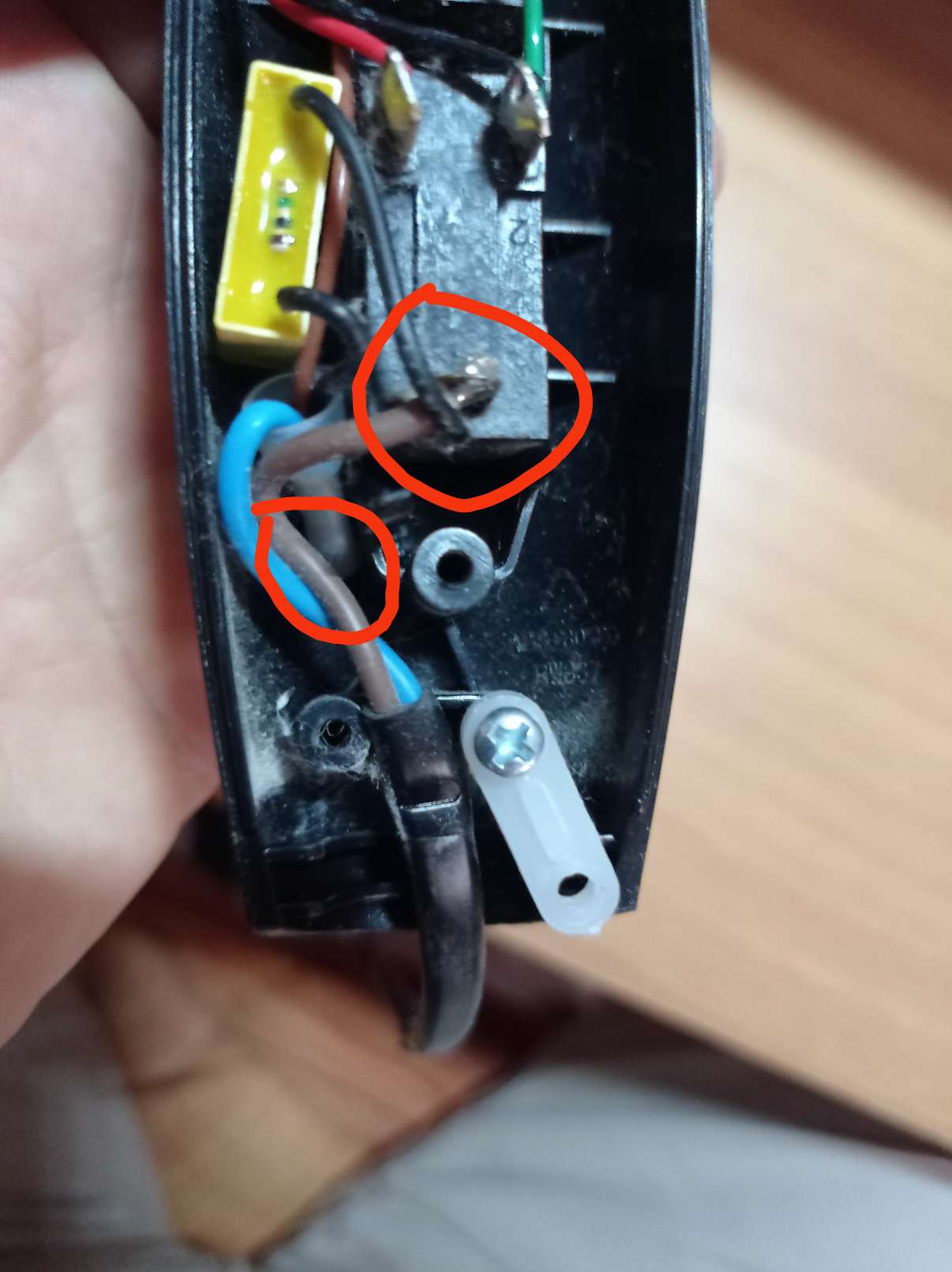

Secondo voi potrei tagliare il filo e saldare nei punti indicati? Vedo che il celeste finisce all'interno di un piccolo cono.

Messaggi: 17898
Re: Smontare phon Silvercrest
non capisco perché vuoi saldare il filo celeste, lui sta bene
dove sta' quello che mi pare staccato è il filo del condensatore
sul connettore dell'interruttore dove hai cerchiato

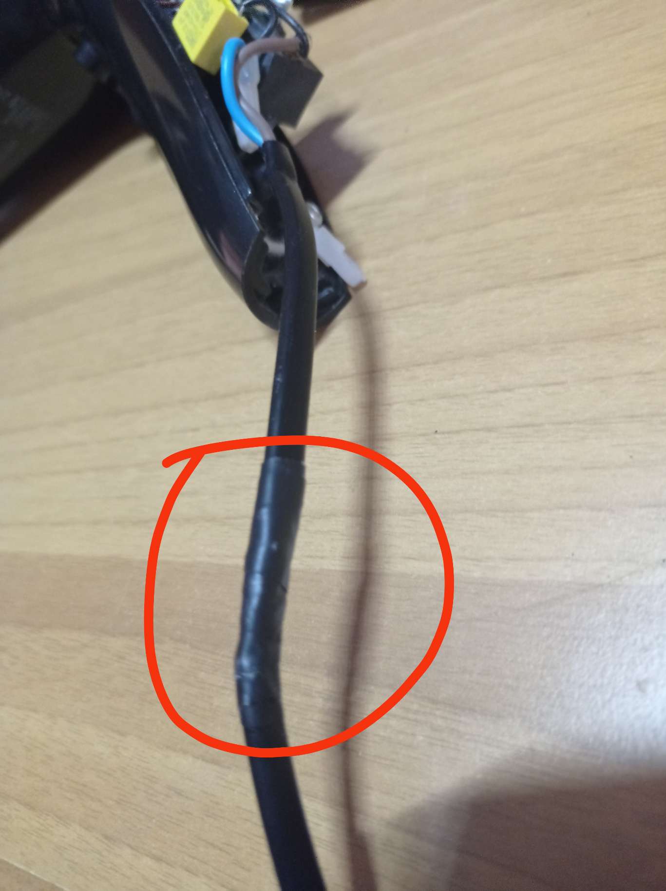

Effettivamente non sono stato chiaro io nell'esporre il quesito. Questi fili non si sono staccati ma si è spezzato il cavo più a valle (vedi foto). Ho tagliato il pezzo rotto e ho congiunto i fili dei due capi liberi ottenuti ma li ho "scotchiati". Tale situazione però non la vedo sicura e vorrei quindi togliere la parte più corta e saldare i fili del capo del cavo rimanente più lungo.

Messaggi: 17898
ok lo puoi fare tranquillamente, quello azzurro è infilato
in quel morsetto a cappuccio che solitamente sono a stringere
ma potrebbe pure essere ad avvitare, nel primo caso lo devi
stringere con una pinza fino a farlo diventare cilindrico, se vedi
che non ci riesci mettici un morsetto a cappuccio con la vite
