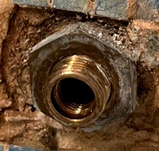

ho una bocca di erogazione della vasca da bagno Isy Zucchetti che perde.
sono riuscito a togliere la bocca e la ghiera ma nel tubo a muro da cui viene erogata l'acqua è avvitato questo vitone filettato che non so come togliere.
ho provato con una brugola infilata nel buco ma non funziona.
colla pinza ho paura di rovinare la filettatura.
come si fa in questi casi?

Non si capisce bene perché tu voglia smontare quel raccordo in ottone. Difatti, se la perdita è fra la bocca e questa filettatura, è qui che devi intervenire. Comunque, anche se non se ne capisce il motivo, se dici di voler svitare questo raccordo un motivo ci sarà. Per cui per svitarlo, visto che ci sono due spiani, ti serve una chiave piana della misura esatta degli spiani.
Se invece anche tu non sei convinto che serva svitare questo raccordo, allora fai una foto del dietro di questa bocca di erogazione, per capire se c'è una guarnizione piana di tenuta, oppure devi ristabilire la tenuta sulle filettature.... e a quel punto ti serve o il teflon o la canapa.
