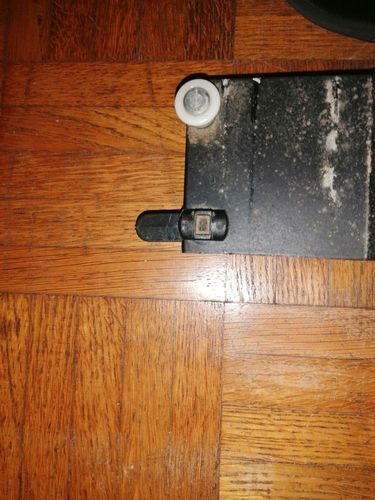

Ho dovuto spostare l'armadio della camera da letto. Nel farlo una delle ante scorrevoli (una delle due esterne, sono in quattro totali) è uscita dalla guida superiore. Allora ho tolto l'anta, l'ho riposizionata correttamente in alto, ma non riesco più a posizionarla in basso, le guide non ritornano in posizione. In particolare non capisco come funzionino queste guide inferiori: sono solo a pressione? o c'è da posizionare in qualche modo la linguetta di cui sono dotate? Allego in proposito immagine delle linguette delle guide inferiori. Qualsiasi consiglio è bene accetto, sono bloccato.

Non hai messo la foto della guida inferiore... ma si può ipotizzare che la linguetta ci entra dentro e tiene centrata l'anta impedendogli di uscire, mentre la rotella è quella su cui si scarica il peso dell'anta.
Comunque, visto che te n'è uscita una sola, non puoi controllare come sono messe le altre ancora in posizione nella guida inferiore?

controlla se una delle due guide ha un sistema di ritenuta a molla,
in questo caso una volta agganciata quelle senza devi comprimere
quella con la molla in moda da farle entrare

Ho risolto. Era una questione di procedura. Io posizionavo prima le rotelline alla guida in alto e poi cercavo di incastrare i pattini inferiori nella guida in basso. Chissà perché escludevo l'altra possibilità cioè posizionare prima la parte inferiore e poi (ma ci sono riuscito solo con l'aiuto di un'altra persona) sistemare la parte alta. E invece così in mezzo minuto ho risolto. Grazie in ogni caso per i consigli.
