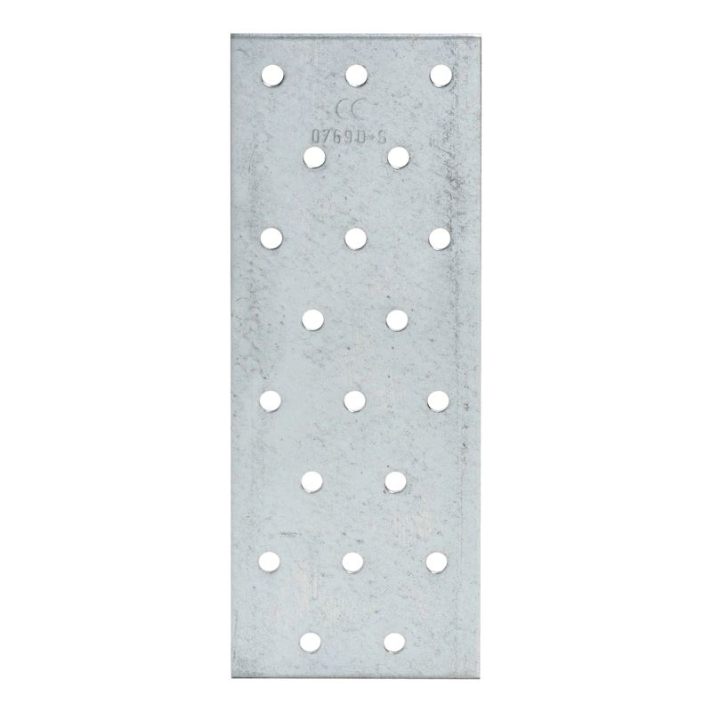

Io, invece di sistemare questa in plastica, mi chiedevo se se ne potesse assemblare una usando piastrine ed angolari forati per legno, per es. partendo da una base del genere
Che ne pensate?

Non ci pensare neanche.... senza una fresatrice e tutto il resto non c'è la puoi fare. Diverso se te la fai costruire dal pieno da un tornitore/fresatore.
Ma in questo caso, a meno che non sia un amico,
un lavoro del genere ti costerebbe un esagerazione.
Quindi, se sopra hai molto spazio, ti conviene prima far accostare bene i due lembi e incollarli con l'attak. Poi ti fai un tassello di metallo che ci vada preciso e anche questo se lo incolli con l'attak.
Per ultimo blocchi il tutto con due viti a ferro svasato dal sotto che vadano a prendere su due fori filettati (M4) che avrai ricavato sulla piattina in ferro o alluminio.
Se poi sotto hai spazio per metterci una lamierina di 1mm, allora hai fatto una riparazione a regola d'arte. E vedrai che reggerà più della macchina.
