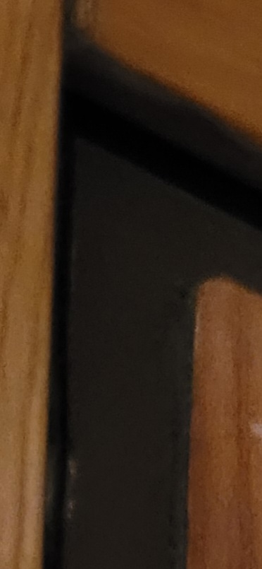

Ciao a tutti,
vorrei sapere se come sembra il pannello è incollato e se è possibile scollarlo o cosa si può fare per poterlo sostituire. La foto non è un granché ma non è stato possibile caricare quella con una visuale più ampia.
C'è qualcuno che ha esperienza di porte con pannelli incollati?

non credo che il pannello sia incollato, solitamente quello interno
è tenuto in sede da una cornice avvitata al telaio, quello esterno
invece è infilato in una guida ricavata da una cornice perimetrale
fissata al telaio con delle viti avvitate sul bordo esterno della porta,
nei casi peggiori sono infilate nelle guide da sotto e quindi è necessario
togliere la porta

Cosa ti fa pensare che il pannello sia incollato?

Grazie @Mario e @Giovanni.
@Giovanni lo ha detto il fabbro che ha cambiato la serratura e se la foto fosse chiara si vedrebbe che è incollato.
@Mario accederò con il PC e vedrò se riesco a postare una foto migliore, grazie per il link.
Il legno scuro sulla dx è il pannello della porta, poi c'è il telaio, a sx e in alto si vede una cornice di legno più chiaro (rovere) fatta da un falegname dopo che la porta è stata "installata".
Il legno scuro a dx è in rilievo rispetto al telaio quindi come potrebbe non essere incollato?

Comunque, che sia incollato o meno, se lo vuoi togliere presumo sia perché la superficie è rovinata, giusto? Quindi perché non usare un pannello autoadesivo, che trovi di tutte le essenze e venature che preferisci?

@giovanni se fosse per la superficie rovinata non avrei cercato aiuto. Devo cambiare la serratura centrale.
Per cambiarla o tolgo l'intero pannello o devo fare un buco (rettangolo) che poi potrei coprire, più grande della serratura.
Detto questo preferirei riuscire a togliere il pannello, non penso non esista un prodotto per scollarlo.
Il fabbro che ha cambiato l'altra serratura ha detto che il lavoro che ho descritto non lo vuole fare.
Cercherò dopo l'estate altri fabbri o costruttori ma pensavo di trovare qualcuno (come ho scritto nel post) che avesse esperienza di pannelli incollati e che non facesse ipotesi basate sul nulla.

prova a contattare un falegname

@Mario al falegname ci avevo pensato ma trovo strano che chi costruisce porte blindate (e non parlo di quelle vendute dalle grandi catene) non possa dirmi se quello che ho bisogno di fare (cambiare la serratura centrale) si possa fare scollando il pannello o meno.
Conosco un falegname che ormai ha più di 80 anni, che è quello che ha fatto la "cornice" di rovere alla porta e che aveva anche (su richiesta non mia) ricoperto il lato interno sempre con un pannello in rovere che ora ho rimosso. Il pannello era quasi di 1 cm. Assurdo.
Anni fa gli ho chiesto se potevo cambiare la formica del piano cucina, è partito in quinta dicendomi che avrebbe dovuto usare lo scalpello millimetro per millimetro. Inutile dire che si può fare senza lo scalpello e che a lui se anche fosse ancora in attività non chiederò più nulla. Altri non ne conosco ma vedrò di trovarne qualcuno.
Il fabbro probabilmente mi ha detto che lui non lo fa perché gli servirebbe un trapano (per legno e acciaio) di un diametro molto grande e che lui non ha.
Prima ho scritto rettangolo ma dire che cerchio è più giusto.
Farò altre ricerche su internet (prima del post non avevo trovato nulla) per prodotti che sciolgano la colla usata sulle porte blindate.

qui da me questi lavori li fanno i falegnami e infatti come puoi
vedere in questo post il lavoro è prevalentemente da falegname
