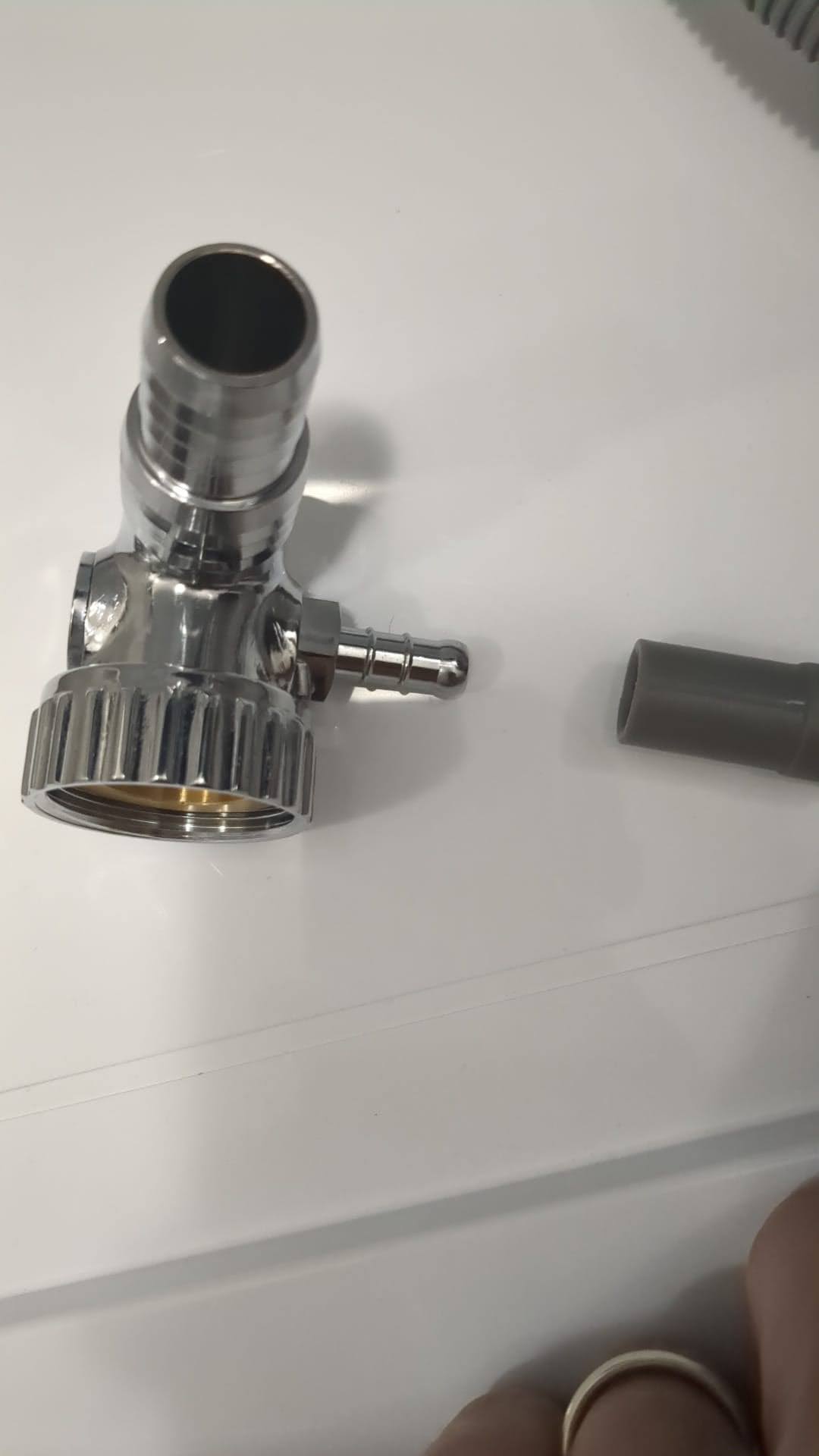

ciao, non sono molto pratico di idraulica per cui chiedo consigli :)
come da immagine allegata dovrei collegare il tubo di scarico dell'asciugatrice con diametro 10mm al maschio da 8mm.
Se uso del nastro isolante sul maschio per fare spessore e stringo poi il tubo con una fascetta dovrebbe reggere o è una porcheria perchè ad alto rischio di perdite?
avete suggerimenti migliori?
grazie

Non puoi sostituire il portatubo?

ciao, intendi lo scarico in metallo? volevo vedere se trovavo qualche alternativa più economica prima di spendere 15/20€ per uno scarico combinato col diametro da 10 o per un tubo con la doppia dimensione 10/8, se non ce ne sono mi rassegnerò :(

Di portagomma d.10 di ottone ne trovi quanti ne vuoi: sviti quello di 8 e ci avviti quello di 10. Quindi ecco le varie possibilità:
1) sostituzione raccordo portagomma di 8 con uno da 10mm che abbia la stessa filettatura
Nel caso di voler usare per forza quello da 8mm, ecco alcune possibilità in subordine :
2) un pezzo di tubo di plastica/gomma 8-10 inserito a forza
3) diversi spezzoni di tubetti termoretraibili di 10mm messi uno sopra a quell'altro
4) alcuni giri di nastro in teflon da gas (quello giallo che è molto più spesso e resistente)
5) inserimento di alcuni OR da 1,75: devono andare forzati nelle 3 gole, altrimenti quando inserisci il tubo ti vanno tutti in fondo. Magari è sempre bene
smussare/stondare internamente il tubo di scarico, per agevolarne l'inserimento sugli OR senza rovinarli
Naturalmente l'uso di una fascetta è sottintesa in tutti i casi... però inizialmente e sempre meglio testare la tenuta senza fascetta.
Ah, nel caso della soluzione N.2, trovassi un tubetto che inserito facesse un diametro più grande, mettiamo di 11 o 12, puoi sempre scaldare leggermente il tubo di scarico per farlo allargare un po' durante l'inserimento. (
Stesso discorso per il tubetto di riduzione: se ha lo spessore troppo grande, ne prendi uno più piccolo (tipo 6-10), ce lo inserisci scaldandolo (con la pistola termica) e poi lo tagli al filo quando è tutto dentro.
Inutile dire che io utilizzerei, senza pensarci due volte, il tubetto di riduzione. ;-)

perfetto, grazie mille per i consigli :)
