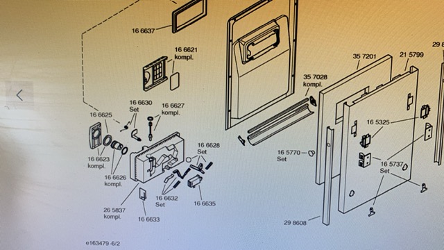

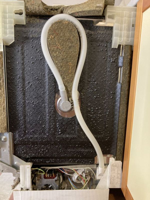

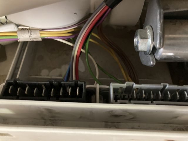

Salve a tutti.
La lavastoviglie in oggetto ha una tensione sul connettore che alimenta la scheda di soli 140 volt.
Verificata la tensione sul tasto di avvio con la presenza dei 230 volt.
Alla pressione del tasto di avvio si sente che parte la pompa di scarico per un'attimo ma poi rimane tutto fermo e il il display spento.
Mi servirebbe qualche informazione da dove poter iniziare a cercare il guasto.
Allego le foto.
grazie
Allego le foto.
grazie
- 8ed587a7-79f7-471a-868c-2b827b44e78b.jpg (127.2 KiB) Visto 1315 volte

Fai vedere dove trovi i 140 v e posta una foto della scheda , lato componenti .

direttamente sul connettore a 2 poi che alimenta la scheda elettronica ...
purtroppo il filo della fase non è diretta
ma finisce sul fondo della lavastoviglie e molto probabilmente passa da qualche altra parte

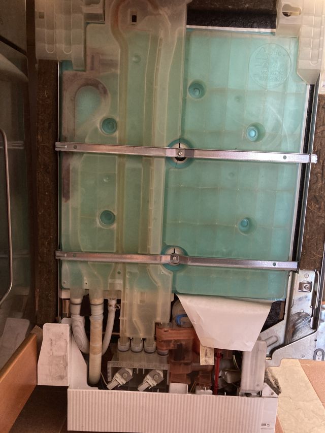

Potrebbe esserci un'altra scheda nella parte bassa comunque che difetto fa?
Le Bosch hanno un labirinto sul lato sinistro dove passa l'acque prima di arrivare in vasca, con gli anni tipicamente tende ad intasarsi
se non raggiunge il livello il motore non parte e il programma non va avanti.
Difficilmente si rompono le schede (molto costose) se si rompono spesso è perché c'è stata una perdita che ha bagnato qualche parte elettrica.
Se misuri una uscita di una scheda elettronica comandata da un triac in assenza del carico la misura risulta sballata.
magari togli il pannello laterale e posta qualche foto
buona fortuna
buona fortuna

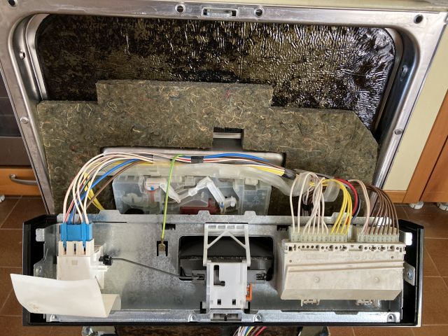

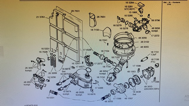

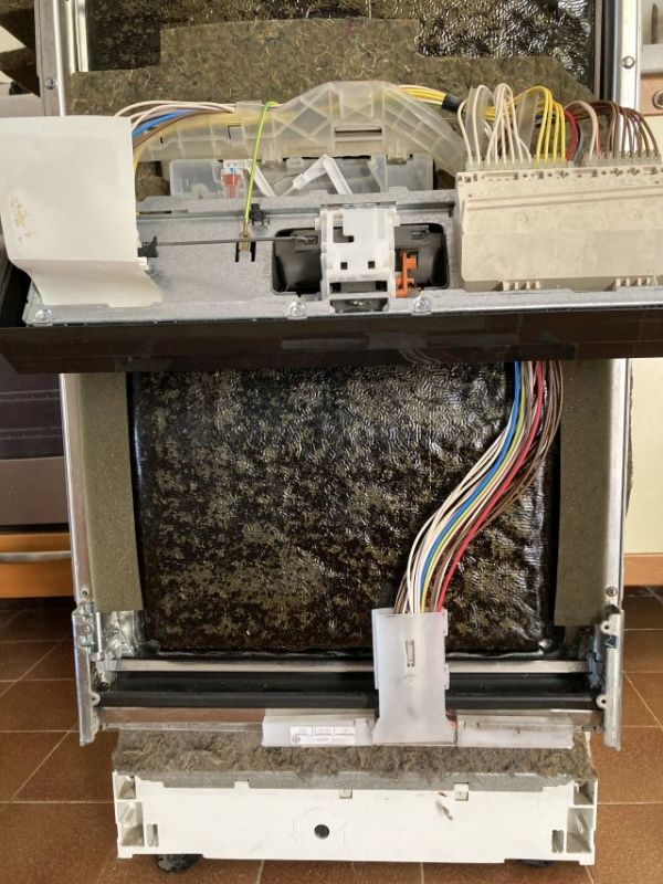

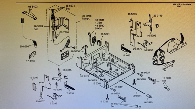

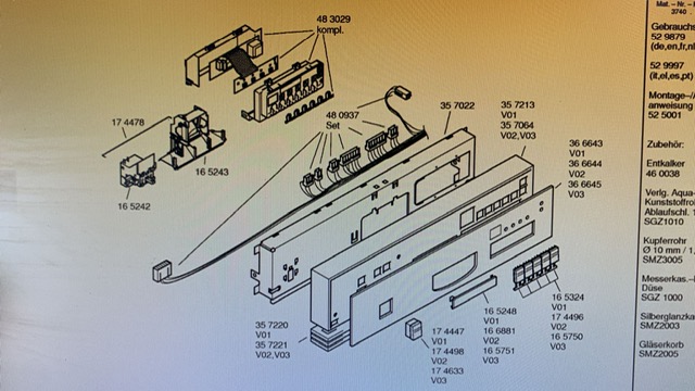

sono riuscito a procurarmi l'esploso ma non vedo la seconda scheda ...
- PHOTO-2024-08-22-16-01-36.jpg (82 KiB) Visto 1275 volte
- PHOTO-2024-08-22-16-01-22.jpg (67.91 KiB) Visto 1275 volte
- PHOTO-2024-08-22-16-01-13.jpg (74.9 KiB) Visto 1275 volte

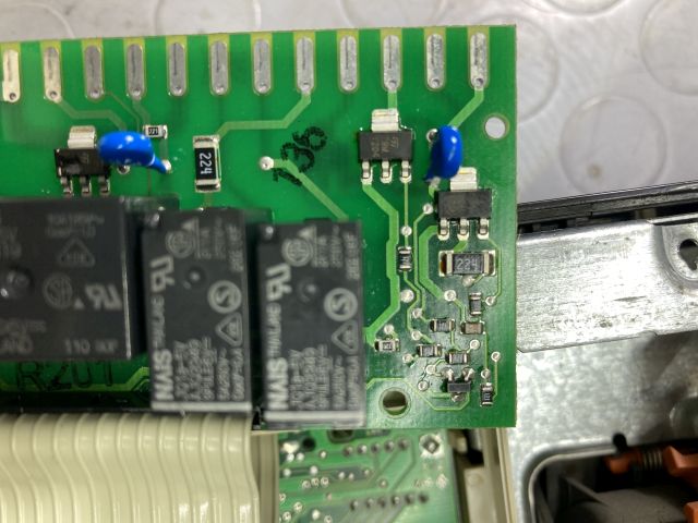

scheda bruciata ... e non so nemmeno se si potrà riparare ma un tentativo lo vorrei fare,
anche se il componente in questione, credo che sia lo stesso degli altri 2 presenti,
ha una sigla indecifrabile : ST Z9MY204
- IMG_5181.jpg (66.42 KiB) Visto 1255 volte
- IMG_5180.jpg (65.72 KiB) Visto 1255 volte

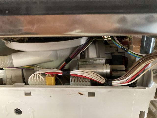

eccole altre fotoRed Max ha scritto: lun 19 ago 2024 11:57 pm Potrebbe esserci un'altra scheda nella parte bassa comunque che difetto fa?
buona fortuna
- IMG_5162.jpg (114.43 KiB) Visto 1255 volte
- IMG_5159.jpg (95.3 KiB) Visto 1255 volte
- IMG_5161.jpg (87.28 KiB) Visto 1255 volte

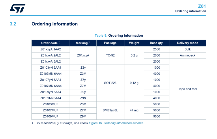

- Messaggi: 17898
Re: Lavastoviglie Bosch SRI4675RU/08

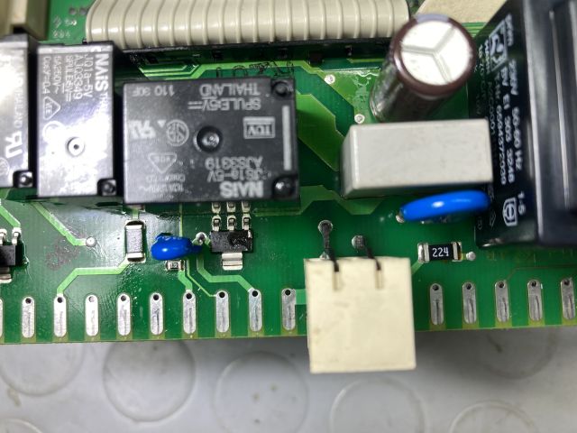

con quella sigla non viene fuori niente, vedi se riesci a
fare una foto migliore magari utilizzando la funzione
macro della fotocamera sull'altro triac
graziano.68
- Messaggi: 26
- Iscritto il: lun 19 ago 2024 7:19 pm
trovato,
è un Triac Z0109 1A 600V ... adesso devo capire che cosa comanda
- Immagine 2024-08-24 094532.png (63.46 KiB) Visto 1230 volte

https://www.elektroda.pl/rtvforum/topic2382024.html
ho trovato questo sito polacco che posta alcune foto inerenti
al triac in questione e all'attuatore dello sportello del detersivo come indicato da Angus;
spunto per concentrarmi in quella zona
grazie
