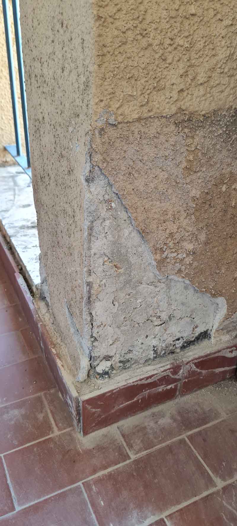

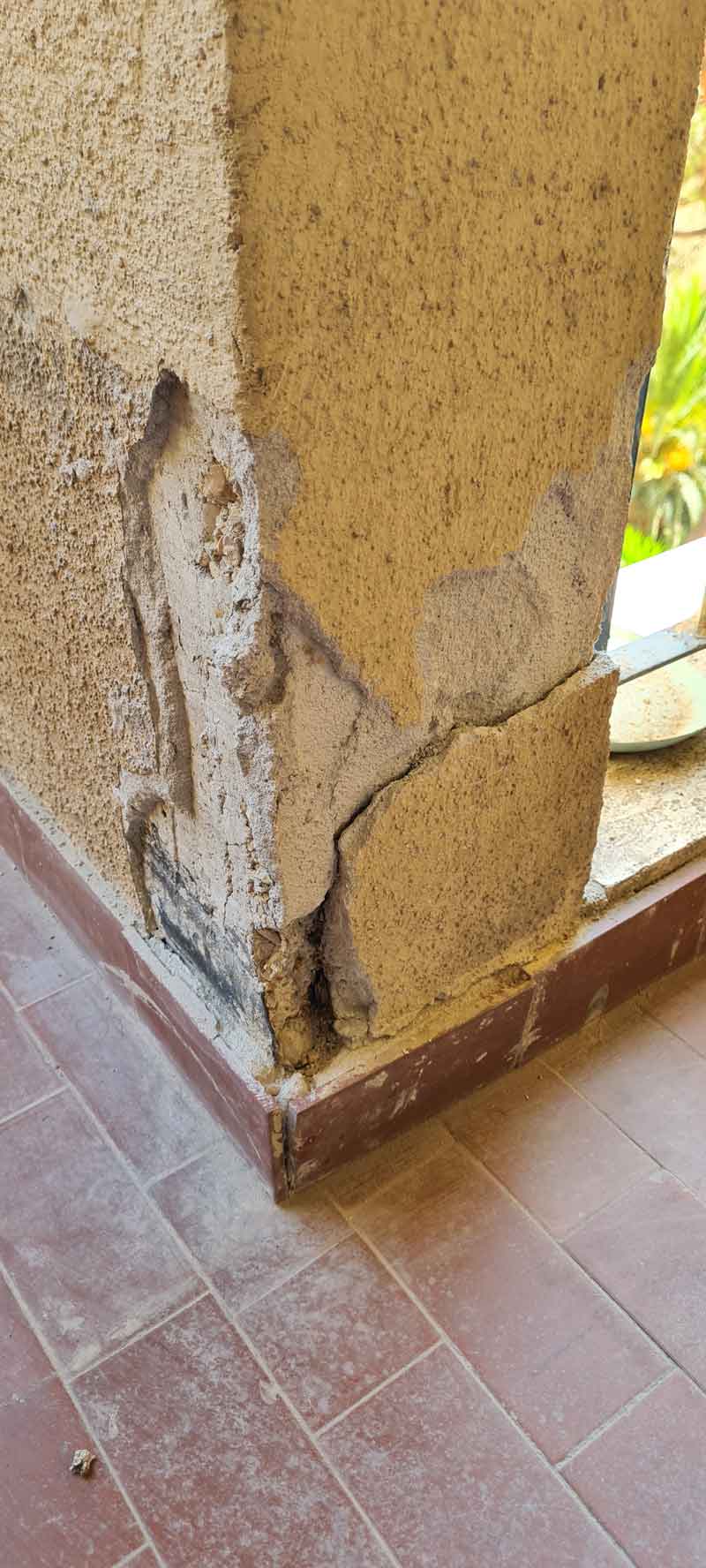

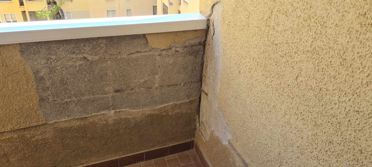

Ciao a tutti, mi chiamo Stefano e questo è il mio primo post sul Forum.
Mi sto cimentando nel ripristino parziale di un vechio intonaco sul mio terrazzo. Ad essere sincero è la prima volta che mi avventuro in questo tipo di operazione, spero di non aver fatto il passo più lungo della gamba!
la prima cosa che ho fatto è stata quella di rimuovere tutto l'intonaco che veniva via con una spatola dalle varie zone, ed ecco il risultato:
Inizio con delle foto:
La parte sottostante di intonaco che è più scura non è dovuta all'umidità, ma ai residui di una seduta in muratura che poi è stata rimossa, infatti è bella stabile e non rigonfia.
L'obbiettivo è quello di risanare le toppe, e poi di ritinteggiare tutto.
Ora vorrei ripulire per bene il tutto con una idropulitrice, per poi iniziare con i vari rattoppi.
Che tecnica mi consigliate? Un mio conoscente mi ha suggerito di rifare l'intonaco con KC1 e, nelle zone più profonde, magari mescolarlo con un po' di malta...
Poi ho pure dei dubbi su come ripristinare quel tipo di bucciato (si chiama così?)...
Messaggi: 2550
Re: Ripristino parziale intonaco terrazzo
Dopo aver pulito e bagnato applichi una mano di KC1 a cui hai aggiunto un po di cemento, prima mano abbastanza morbida. Poi una seconda mano a colmare. Nei posti più profondi conviene fare più mani.
Messaggi: 1081
Località: lombardia
Messaggio da basianelli »
la prima immagine nella fenditura dovresti allargarla con uno scalpello e fare tipo una V e riempirla, in una immagine di un muretto si dovrebbe" demolire la parte ammalorata mettere di costa una Tavoletta a piombo da usare come guida e sostegno alla malta e riempirla in varie fasi fino ad arrivare alla rasatura finale
