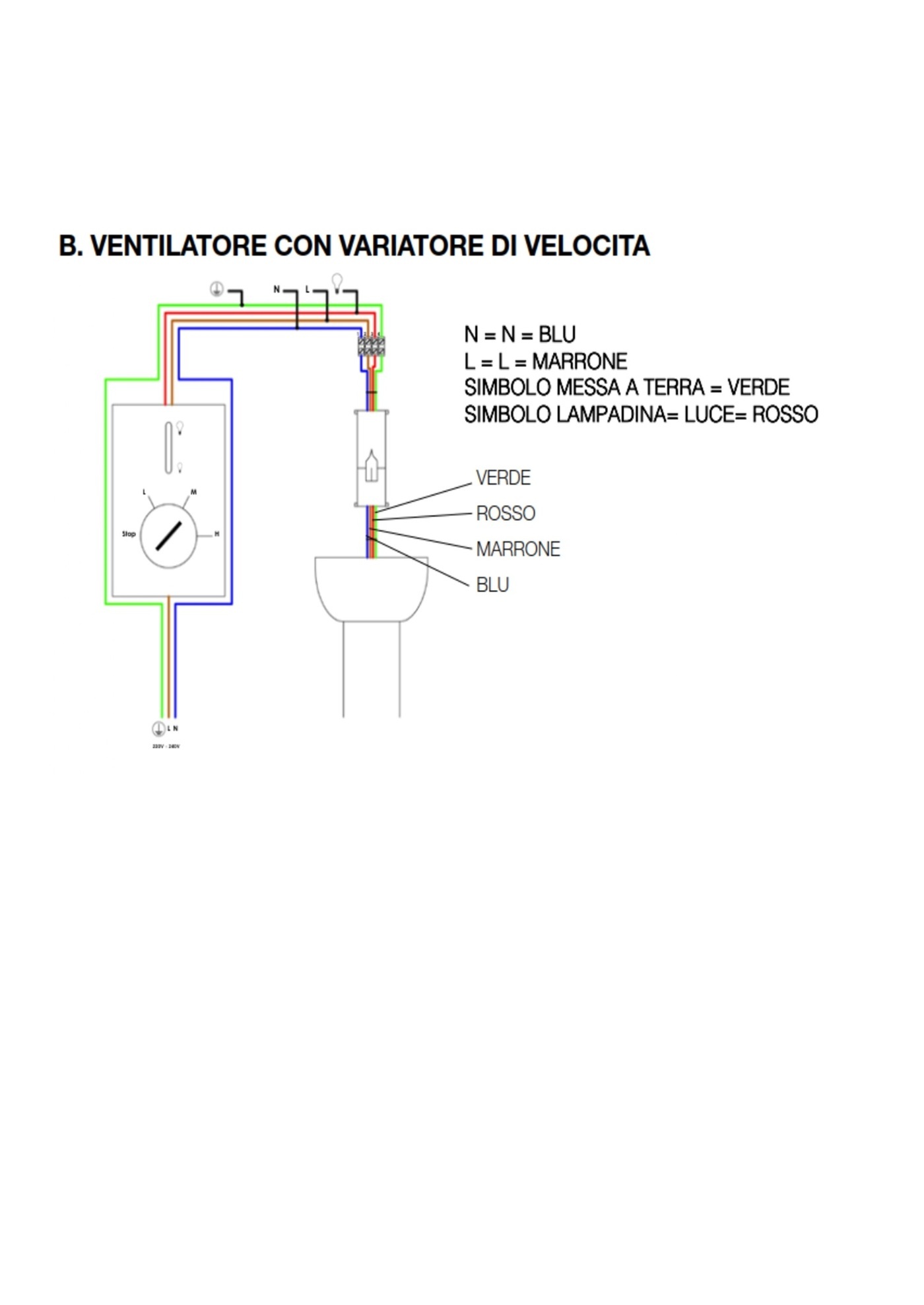

Buongiorno,
mia moglie ha acquistato il ventilatore a soffitto kooper. Ho montato il tutto, come da istruzioni, ho connesso i fili come da immagine, purtroppo la luce funziona ma le pale no. Probabilmente sbaglio qualcosa, ma non capisco cosa. Preciso che dal soffitto escono solo due fili, il rosso e il blù, connessi con il rosso e il blù del ventilatore.
- ventilatore jpg.jpg (101.48 KiB) Visto 1535 volte

Perdonami, ma a quanto mi sembra di capire in base a quello schema, dal variatore di velocità al ventilatore devono passare 4 fili.
Come hai fatto a seguire lo schema e a collegare solo 2 fili? Sul ventilatore non ci sono anche lì 4 fili da collegare?

Allora, quel tipo di ventilatore prevede che dall'unità di regolazione fino al ventilatore passino 4 fili, quindi non è adatto per un impianto preesistente che ha solo due fili.
Il problema lo puoi risolvere utilizzando un ventilatore da soffitto con telecomando.

Devi passare un altro filo tra il centroluce ed il variatore del ventilatore

Quello che intendeva Roby e che andrebbe passato un filo che arriva da dove c'è attualmente l'interruttore (che è dove credo hai posizionato la centralina di comando del ventilatore) e che arrivi fino al ventilatore.
Questo forse si può fare ma solo se i fili attualmente esistenti si vanno ad infilare in canaline (quelle normalmente fatte con il tubo corrugato).
Se fai una foto dell'interno della scatola dove era posizionato l'interruttore nel punto in cui i fili si vanno ad inserire nel muro, possiamo capire meglio se questa strada è percorribile.
Altrimenti si può mettere una canalina esterna, ma secondo me non è molto bella a vedersi.

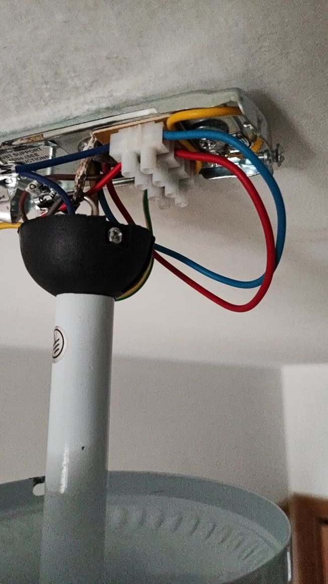

Buongiorno, questa e la miglior foto che riesco a fare. Partendo da sx i fili blu e rosso sono quelli che escono dal soffitto, mentre il giallo era già così. Da dx sono i quattro fili fili del ventilatore, blu-rosso-marrone e giallo/verde.

Veramente per capire se c'è una canalina avevo chiesto la foto dell'interno della scatola dove era l'interruttore di accensione della lampada e dove (suppongo) ora hai messo la manopola per la regolazione del ventilatore inquadrando in particolare il punto in cui i fili vanno a finire nel muro.
Re: Ventilatore a soffitto kooper
Il variatore di velocità dov'è ? E' incluso nella scatola ancorata al soffitto? Se è così fai una foto più larga in modo da poterlo vedere tutto. Se invece il variatore lo hai messo vicino all'interruttore, come ipotizzato dal capitano, ti manca un filo che dal regolatore va al ventilatore. Io ne avevo uno che per regolare la velocità dovevo arrampicarmi fino al soffito, per fortuna è morto.
