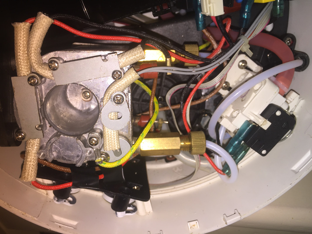

salve mi è stata data una tazzona bialetti che non veniva usata da molto tempo,ho provato la macchina ed ho visto che erogava acqua con un po di sabbiolina bianca sul fondo e alcune volte anche puntini neri, ho fatto la decalcificazione con un prodotto specifico e anche con aceto di vino bianco ma non è servito, l'ho smontata, pulita, ho sostituito i tubi,l'imbocco dove si incastra il braccio per erogare il caffe e la pompa ma ad ogni pezzo sostituito e provandola ho fatto erogare molto acqua la sabbiolina e quei puntini neri sono spariti ma quando ho messo una cialda per provare il caffe "che mi ha lasciato un saporaccio sulla lingua per un paio di giorni e anche mal di stomaco" l'acqua è tornata ad avere quella sabbiolina bianca e dei puntini neri quindi l'ho riaperta e ho ritrovato anche quei puntini neri sulle pareti della scocca interna, dato che non sono un tecnico da dove proviene questo problema dell'acqua? allego foto dell'interno della macchina e dei bicchieri d'acqua stavolta solo con puntini neri nell'acqua

sembra strano perche dopo aver fatto la delcacificazione con entrambi i prodotti ho fatto uscire 2\2,5 litri d'acqua poi ho fatto un caffe in cialda riempiendo un bicchierone grande ovviamente buttandolo poi dopo per assaggiare ho fatto un caffe in cialda e un'altra cialda caffe al cioccolato ed entrambi sapevano di chimico lasciandomi un saporaccio in bocca per una giornata causandomi anche mal di stomaco, per quanto riguarda quei puntini neri non so come fotografarli da vicinissimo ma non sembrano granelli di caffe sono piu grandi e sembrano piu pezzettini di plastica o altro materiale ma non caffe

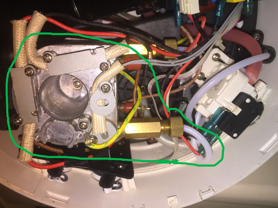

Hai provato a far uscire l'acqua senza mettere il filtro? Se anche senza filtro le particelle, bianche o nere, ci sono, potrebbe aver ragione il capitano. La caldaia mi sembra non apribile e in tal caso sostituirla costa sui 35,00 € e secondo me sono tanti, direi troppi. Potresti provare a pomparci dentro dell'acqua a pressione.

ENRICO51 ha scritto: ven 20 set 2024 10:17 am Hai provato a far uscire l'acqua senza mettere il filtro? Se anche senza filtro le particelle, bianche o nere, ci sono, potrebbe aver ragione il capitano. La caldaia mi sembra non apribile e in tal caso sostituirla costa sui 35,00 € e secondo me sono tanti, direi troppi. Potresti provare a pomparci dentro dell'acqua a pressione.

eh si il mio dubbio rimane la caldaia è l'unico pezzo che non ho cambiato ma è un blocco di ferro non apribile ha solo 2 micro forellini dove vanno collegati i tubi con i bulloni

Puoi fare un'ultima prova per vedere se il problema è la caldaia. Con una grossa siringa inietta dell'acqua pulita, raccogliendo quella che esce dall'altro tubicino in un bicchiere, per vedere se escono le particelle.

ENRICO51 ha scritto: sab 21 set 2024 9:09 am Puoi fare un'ultima prova per vedere se il problema è la caldaia. Con una grossa siringa inietta dell'acqua pulita raccogliendo quella che esce dall'altro tubicino in un bicchiere per vedere se escono le particelle.
si ormai i è l'unica cosa rimasta da fare : Thumbup :
