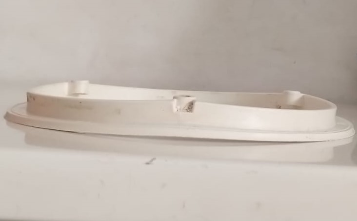

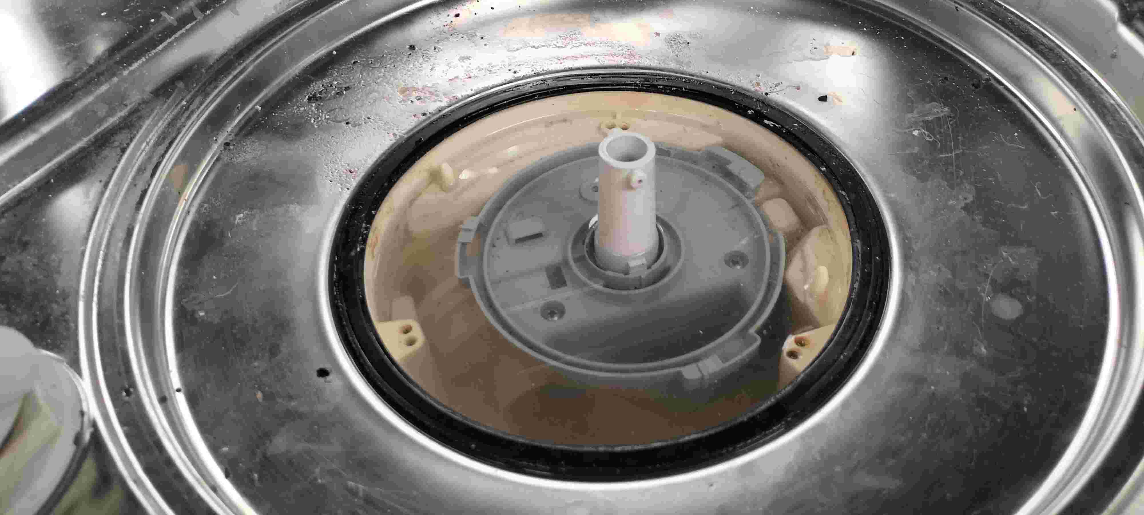

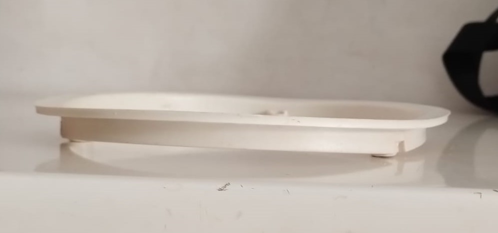

mi rivolgo agli esperti del forum per un problema ad una rex techna it763 wrd. Nello specifico ho una perdita di acqua che mi sembra di aver capito provenire dal bordo alto del pozzetto. Penso questo perché ho inizialmente provato a riempire manualmente d'acqua il pozzetto fino all'inizio della guarnizione che raccorda il pozzetto con la vasca in acciaio, senza avere alcuna perdita (all.1), successivamente aggiungendo altra acqua ho cominciato a vedere, sotto la vasca, l'acqua trafilare sui bordi esterni del pozzetto. Ho svitato l'anello di ancoraggio della vasca al pozzetto ed ho notato che è fortemente deformato, nel senso che invece di essere piatto presenta delle “gobbe” nei segmenti lontani dalle viti che a mio parere non permettono una tenuta ermetica della guarnizione (all. 2/3). Inoltre infilando con cautela la punta piatta del cacciavite tra guarnizione e la vasca, è venuto fuori del materiale, che presumo residuo dei vari lavaggi e qualche granello scuro e duro. Adesso chiedo gentilmente a voi, basta sostituire l'anello deformato, o per maggior sicurezza c'è un modo per poter separare vasca e pozzetto per ripulire bene i bordi e la guarnizione? Sto cercando disperatamente in rete un manuale del service della lavatrice ma non so nemmeno se esista.

Io cambierei l'anello in plastica e magari, se è il caso, anche la guarnizione. Se poi uno se la sente, e sa come fare, allora può anche separare vasca e pozzetto, ma non lo farei. Ma io parlo per me, che non sono esperto in materia.

Devi lavorare da sotto e liberare il pozzetto in modo che possa abbassarsi , o addirittura toglierlo del tutto . Se non abbassi il pozzetto , la guarnizione non viene via.
Attenzione che spesso l’acqua arriva sul bordo del pozzetto , perché il fondo si buca , e avendo il piano inclinato verso il pozzetto , l’acqua va a fermarsi e a colare lì .
Il sale che cade e non viene pulito fa dei microfori ,
E l’acqua che passa sotto , convogliata dalla guaina insonorizzante , va verso il bordo del pozzetto .
Quindi guarda bene .
Poi in qualche caso è stato sostituito il pozzetto perché deformato .
Metti poca acqua per volta in modo da capire bene dove inizia la perdita .
