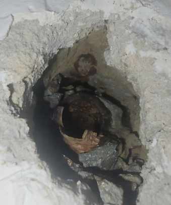

Salve a tutti, volevo sapere se c'è un modo facile di riparare il danno. Mi si è spezzato il tubo della doccia all'interno del muro com tutta la filettatura.
Ora l'estremità del tubo si trova a un cm circa dentro il muro.

puoi postare una foto?

Ecco
Ecco.
Ecco.

Si è spezzato perché lo hai forzato o si è rotto da solo? Quanti anni ha l'impianto?

La prima.
Una trentina d'anni.

Con uno scalpello lungo e sottile o con un cacciavite piatto allarga il foro intorno, rimuovi i detriti e rifai la foto. Bisogna vedere se dietro c'è una curva o un raccordo a T. La foto falla con una buona risoluzione in modo che si possa vedere bene dove è rotto, probabilmente al termine della parte filettata,ma così si vede poco.
