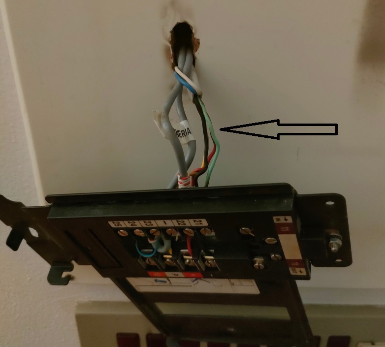

Il videocitofono è solo di mia madre che abita in una casa molto grande unifamiliare ma che a tutt'oggi ha 3 postazioni interne due al primo piano e 1 nel seminterrato. Se ho capito bene dovrei smontare il campanello esterno, riuscire a capire quale è l'alimentazione cioè n.2 cavetti(per un profano in materia non è così semplice) e farli cortocituitare per capire. i restanti 3 li lascio dove stanno e finisce qua, il problema (per me naturalmente ) è quello che c'è nel pannello elettrico nel seminterranto dove ci sono due moduli terraneo e per me è arabo. Vi allego immagini. Quindi la vedo dura per me collegare due fili da li a fuori al nuovo videocitofono e farlo funzionare non sapendo neancheè se i poli possono invertirsi. Grazie per adesso
- IMG20241001182314 bis.jpg (35.23 KiB) Visto 3349 volte
- IMG20241001182322 bis.jpg (73.83 KiB) Visto 3349 volte
- IMG20241001182309 bis.jpg (73.61 KiB) Visto 3349 volte

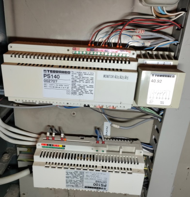

Scusate, visto l’ignoranza ho alcuni dubbi. Ma l’alimentatore che si trova in garage nel seminterrato va ad alimentare singolarmente tutti i componenti dell’impianto per capire due fili vanno ai citofoni interni e cioè 3, 2 vanno al citofono esterno e 2 al campanello/suoneria aggiuntiva? Oppure non sapendo come funziona in genere, potrebbe essere a cascata, quindi entra nel primo video citofono , poi va al secondo e poi al posto esterno. Perchè se così fosse(ripeto sono ignorante) si dovrebbe trovare i cavi della fonia che sicuramente collegano citofono esterno ad ognuno dei video interni potrebbe essere non possibile utilizzare i cavi dell’alimentazione, ed inoltre chiedo: e se come nel mio caso i cavi sono molto lunghi possono esserci problemi? il videocitofono che vorrei mettere per non spendere un granchè sarebbe questo

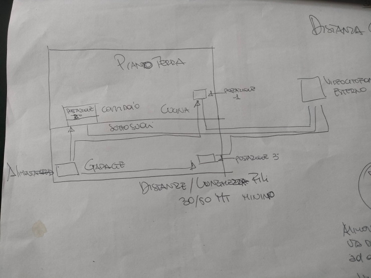

Via allego per far capire cosa ci ho capito io foto dei cavi del citofono esterno ed interno eschema a "modo mio". e possibilità secondo screenshoot di collegamento bticino quindo come giustamente dicevi, poter togliere di torno l'alimnetatore in garage se possibile sfruttare i cavi per raggoiungere il citofono esterno e alimentare ogni schermo con il trasformatore in dotazione. Grazie ancora della pazienza
https://www.amazon.it/dp/B0C2Z5S754/?co ... _lig_dp_it
per aggiungere poi video in più

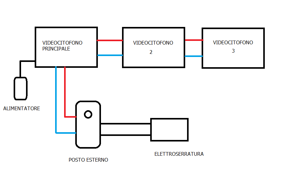

Re: Sostituzione videocitofono con videocitofono wirless
questo però non è wifi;
è scritto chiaramente che la distanza ammessa è di 100 mt;
dallo schema del kit si evince che dal videocitofono principale,
quello dove è collegato l'alimentatore, si va agli altri videocitofoni;
quindi l'alimentatore non può stare in garage ma in casa vicino al
videocitofono principale;
per quanto riguarda i fili non devono necessariamente essere gli stessi che
partono dal posto esterno e vanno al primo videocitofono, se si rende
necessario, nessuno vieta di giuntare i due fili provenienti dal posto
esterno con altri due fili che salgono al primo videocitofono, l'importante
e che te li segni per bene, questo è lo schema semplificato ...più semplice di così

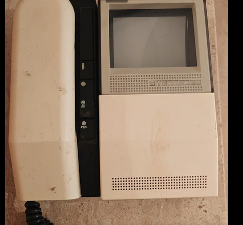

Grazie mille per schema e suggerimenti, un consiglio ? visto che adesso smonterò il citofono di cucina (che non so se sia il principale per vedere se i fili vanno al vidceocitofono esdterno è consigliabnile anche dai filini piccoli piccoli penso sia quelli dell'audio far passare la corrente dall'interno (postazione interna) e sul citofono esterno attacare un portalampade con una lampadine e vedere se si accende? la sezione dei fili forse è troppo piccola? grazie

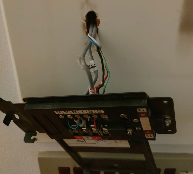

è difficile che i fili arrivino direttamente al posto esterno
perché in mezzo ci dovrebbe essere l'alimentatore, in questo
caso fai come ti ho spiegato sopra, quelli che ti ho indicato
nella foto vanno bene, se non li trovi nel posto esterno puoi
prenderne due e li accoppi in modo da averne uno di sezione
più grossa
se non hai un tester anche la soluzione della lampadina è buona
più grossa

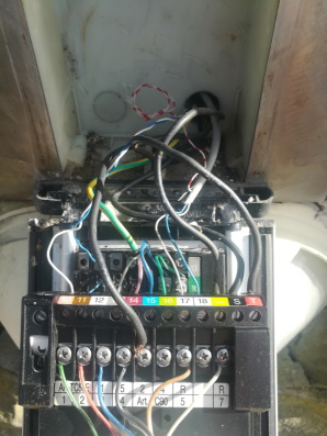

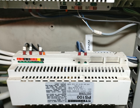

Si proprio ragione il mio schema non era certo da elettricisti , quindi visto che qualcosa sto imparando (con calma ed errori) ho fatto un punto della situazione. Dalle postazioni interne penso di aver capito che c’è un cavo unico con altri sei interni che serve per collegare i citofoni interni e basta come hai detto anche te. Così ho preso i fili rosso e giallo del Piano Terra e ho fatto la prova con la lampadina e fortunatamente si è accesa. Avevo un pò di timore perchè sfregandoli prima di fare il collegamento facevano delle fievoli scintille, bohh? Comunque almeno il collegamento tra 1 e 2 monitor dovrei saperlo adesso, manca la parte + importante e cioè capire i fili che vanno fuori al campanello esterno. Domando, visto che nel quadro si trova l’interruttore per staccare l’alimentazione all’alimentatore del campanello se sei d’accordo direi di buttarlo giù e cominciare a provare con l’accensione della lampadina dalle varie postazioni, anche fosse quella a seminterrato che morirà, potrebbe essere che i cavi entrino da lì. Ripeto sono un ignorante in materia ma a vedere dai fili che arrivano adesso al video esterno a parte l’alimentazione mi sembrano tutti minuscoli e magari il risultato sarà peggiori con questa sezione. Se non dovessi più usare l’alimentatore attuale potrei staccare tutto e utilizzare i fili molto più grandi di quest’ultimo e poi arrivare ai video interni da giù (o piano primo), forse il trasporto dell’immagine sarebbe meglio. Vorrei non avere l’alimentazione dei video con il trasformatore attaccato ma non sò se si può sfruttare quello attuale oppure far arrivare direttamente corrente a 220 e poi mettere il trasformatore dentro il muro la nicchia è enorme. I cavi bianco e blu del cavo fra i due video interni dovrebbero essere la suoneria aggiuntiva , perche tornano indietro dalla postazione al PT e li ritrovo nel quadro ad un trasformatore a parte con scritto suoneria, mentre giallo e nero sfregandoli insieme si apra la porta, non so se questa funzione potrà essere riutilizzata ma sinceramente non è quasi mai stata utilizzata come l’apertura del cancellino che non ha più neanche il cavo elettrico da 20 anni, l’unico cosa a cui si potrebbe oppore mia madre sarebbe il campanello aggiuntivo con suono agghiacciante ma se devo stare ad impazzire e spendere un botto in più per la linea professional cercherei di fare a meno. Purtroppo oggi il tempo non mi ha assistito ma domani se posso togliere corrente all’alimentatore comincio a provare con i vari cavi, anche con quelli minuti facendoci passare la corrente e sperando che la lampadina si accenda e non mi bruci il cavo. Grazie mille per la tue e Vs gentilezza mi scusa anche per la stessa foto pubblicata tre volte non mi è riuscito levarla e spero di riuscire nell’avventura. stavo quasi pensando anche se più costoso a questo modello del video che sembra wifi, risposta da remoto e anche gestione di una suoneria aggiuntiva (quello kit base non penso gestisca queste cose)
https://www.youtube.com/watch?v=nhaZHkV32wY
- Messaggi: 17894
scusa ma hai messo troppa carne la fuoco, in questo modo non
riesco a seguirti, c'ho un'età
quindi devi dividere il lavoro in step.
Per prima cosa devi individuare i fili, dalle foto mi pare di vedere
due fili un po' più grossi nel posto esterno;
poi mi spieghi cosa c'entra l'alimentatore esistente ?
come ti ho già detto e come è posizionato nello schema che
ho allegato DEVE ANDARE VICINO al videocitofono principale,
poi se continui a cambiare modello non ne usciamo più
