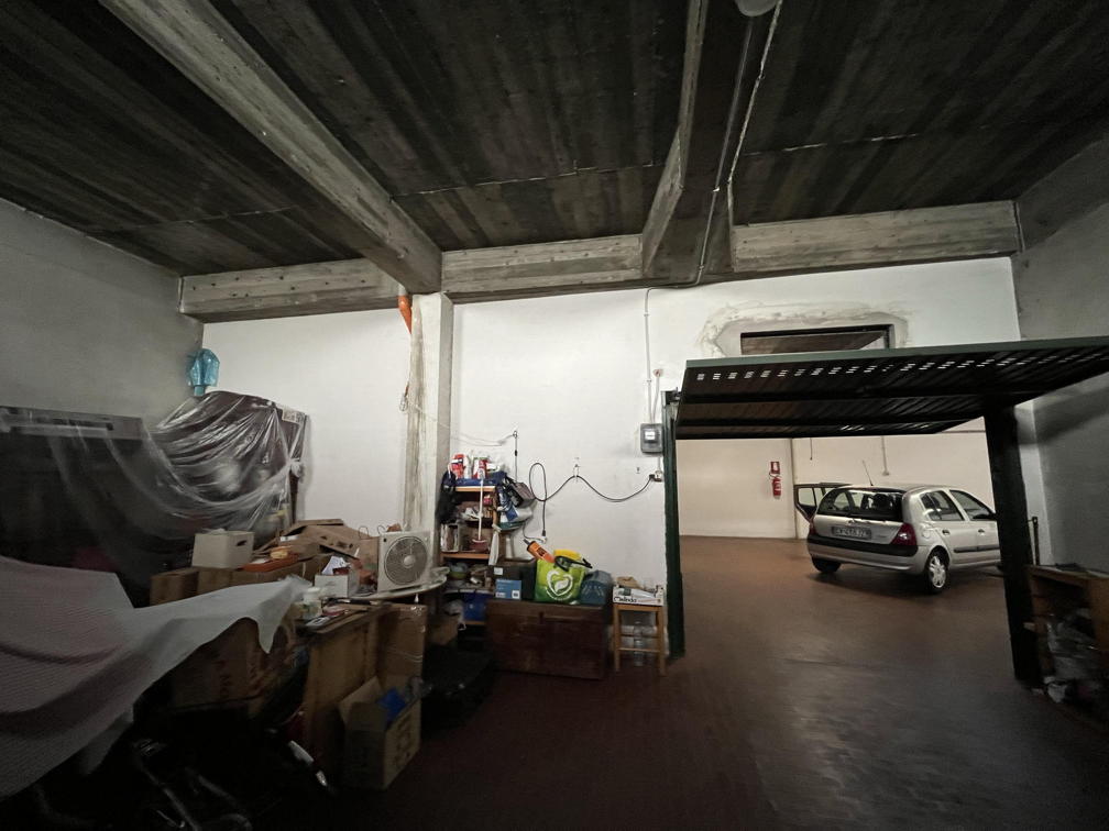

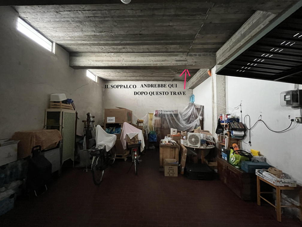

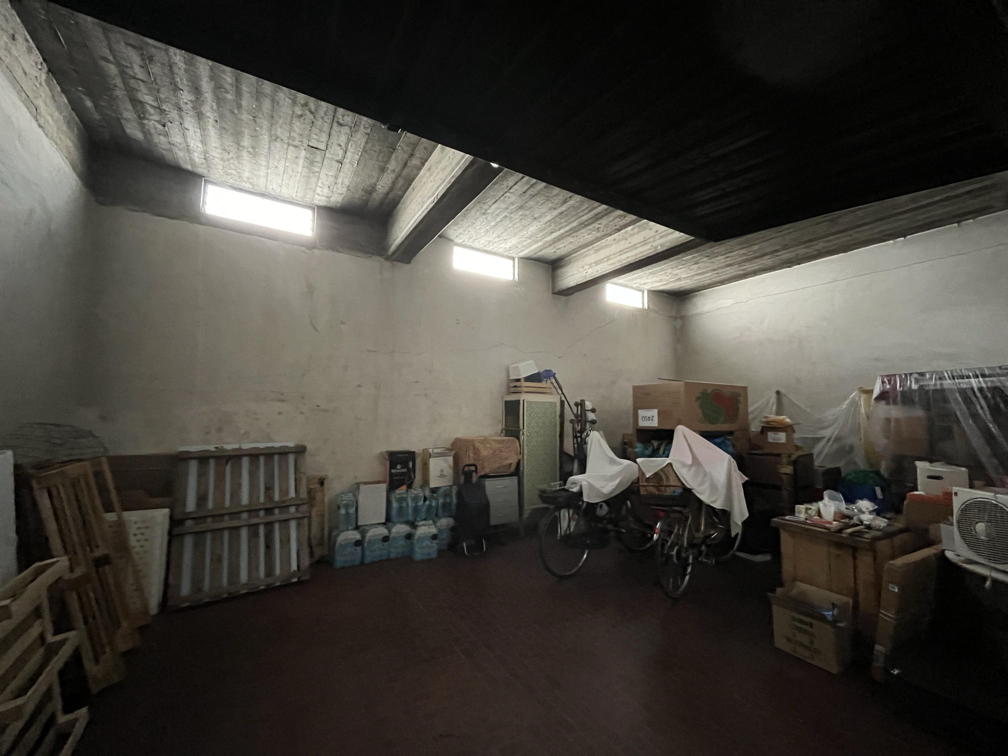

comincio col mettere le foto

Le foto sono per Giovanni che mi ha chiesto un disegno, magari ha voglia di contribuire anche lui

Il soffitto è dritto, con travi di cemento armato, sembra inclinato perché le foto sono state prese col grandangolo.
