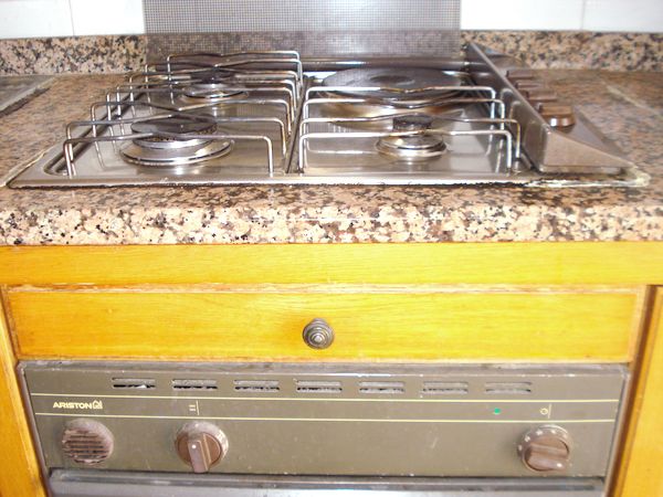

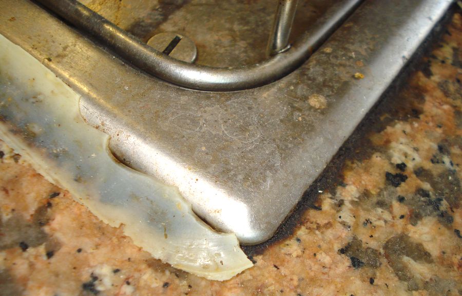

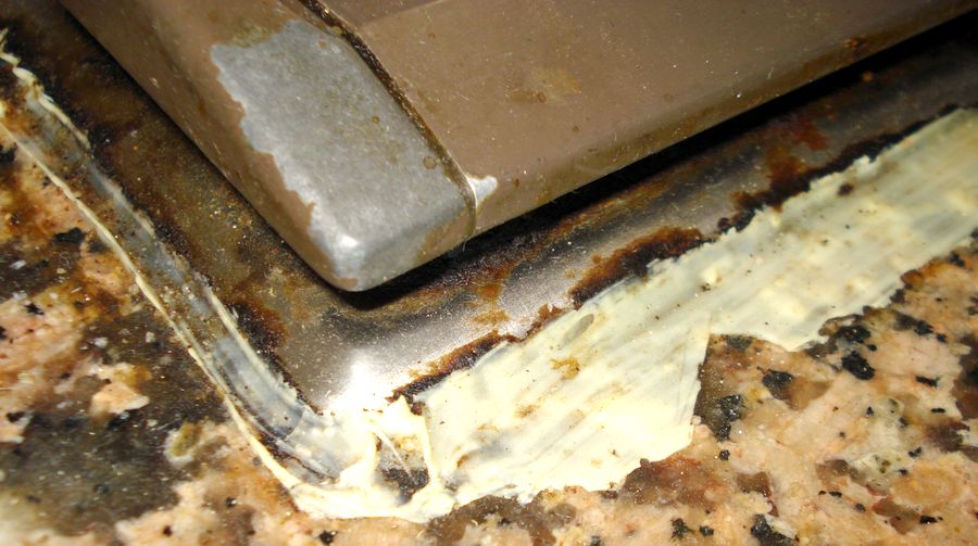

Vorrei rinnovare la protezione data dal silicone attorno ad un vecchio piano cottura perchè quella attuale ormai sembra arrivata alla fine

Vi chiedo pareri su come procedere, per es. se è necessario smontare il piano cottura, come rimuovere il vecchio silicone, se conviene applicare il nuovo bordo di silicone in modo che una parte di esso si trovi sotto il bordo del piano cottura oppure applicarlo tutto a coprire il bordo del piano cottura.
Nel caso di necessità di smontaggio, in foto si vede ciò che sembrerebbe essere la testa a taglio di una probabile vite: bisogna procedere svitando le 4 viti agli angoli?

Il silicone non è adatto per i piani di cottura. Ci sono delle strisce di sigillante fatte apposta. Tipo queste.
Vanno inserite sotto che non debordino fuori. Per inserirle devi allentare le staffe sotto che fissano il piano al top; poi sollevi il piano, ci inserisci le strisce al filo, quindi ricali il piano e ristringi le staffe di fissaggio.
Prova a guardare sotto il top... ci devono essere almeno 4 staffe. Se hai problemi magari posta qualche foto del sotto del top. ;-)

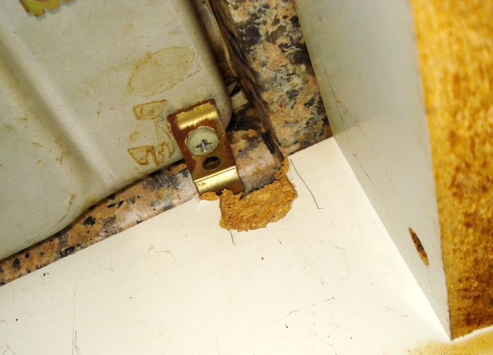

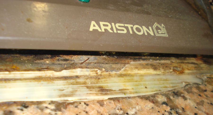

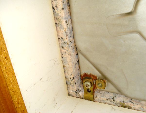

ho cominciato a prendere confidenza col lavoro da fare ed ho constatato che è possibile sfilare facilmente il forno sottostante, accedendo a quelle che giovanni ha definito staffe:
piano cottura ariston DSC00427_2.JPG (62.62 KiB) Visto 5682 volte
piano cottura ariston inf-sn DSC00428_2.JPG (37.99 KiB) Visto 5682 volte
piano cottura ariston inf-dx DSC00433_2.JPG (50.19 KiB) Visto 5682 volte
per capire se quei 4 elementi ai 4 angoli del top avessero un qualche ruolo, ho appoggiato un cacciavite a croce in una delle sottostanti viti di una staffa e, contemporaneamente, di sopra ho girato con un cacciavite a taglio uno di quei 4 elementi, con risultato che sotto non girasse nulla. da ciò ne deduco che quei 4 elementi sul top a forma di testa di vite a taglio sono solo estetici; siete d'accordo?
ho comunque proceduto ad irrorare con svitol tutte le 4 viti sottostanti perchè credo che siano immobili da decenni. per adesso mi fermo e vi chiedo se il top si smonta solo agendo su quelle 4 viti di sotto.
poi il silicone residuo, soprattutto quello vecchio, come lo rimuovo per non danneggiare il marmo? non vorrei che benzina e spatola da muratore risultassero troppo aggressivi.

si il piano cottura si smonta togliendo le 4 staffette, magari
assicurati che non ce ne sia qualcuna nella pare posteriore,

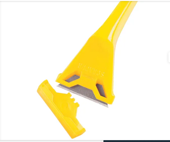

per togliere il silicone dal marmo ti serve un raschietto come
come questo e dell'acetone

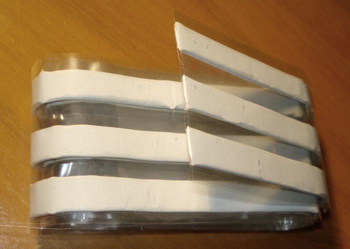

ho appena acquistato una confezione di queste strisce in ferramenta
piano cottura ariston silicone strisce DSC00435_2.JPG (39.37 KiB) Visto 5677 volte
riguardo la posa di queste strisce mi chiedevo se dovessi tagliarne 4, ciascuna di lunghezza pari a ciascun lato del bordo del piano cottura oppure se potessi metterle in continuità, cioè curvandole negli angoli. come si procede per un risultato ottimale?
nel caso sia meglio tagliarne 4, conviene tagliate estremità a 45° affinchè combacino?
Re: Sigillare piano cottura con silicone
Prima di smontare i piano segnane con un pennarello tutto il perimetro. Poi levi il piano e metti le strisce (più lunghe) che facciano il filo con il segno del pennarello. Poi, dopo aver rimontato e fissato il piano, taglierai la parte debordante delle strisce. Difatti anche se le hai messe precise sui segni, poi quando stringi il piano vedrai che si allargheranno debordando un po' esternamente.
Questo video vale più di mille parole.
