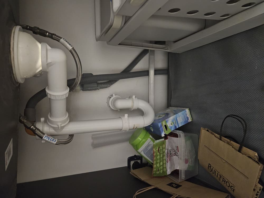

vorrei chiedere il vostro parere riguardo al mio lavello della cucina e alla lavastoviglie.
In breve, quando la lavastoviglie scarica l'acqua, si verifica un ritorno nel lavandino. Questo problema si era già presentato un anno fa e, all'epoca, l'idraulico aveva utilizzato una potente aspira liquidi inserita direttamente nel tubo a muro aspirando eventuali ostruzioni (nel bidone era possibile vedere diversi pezzi di "pietra"), risolvendo così la situazione.
Ora, a distanza di un anno, il problema si è ripresentato. Ho quindi acquistato la stessa aspira liquidi, smontato il sifone e i tubi, li ho puliti e ho provato ad aspirare. L'aspira liquidi ha effettivamente rimosso alcuni frammenti di calcare, ma questa volta il problema persiste.
Specifico che lo scarico della cucina confluisce in quello del bagno (con una tubazione molto lunga (fra i 5 e 10mt), visto che il bagno è distante), e che non ho problemi con lo scarico dell'acqua del rubinetto, ma soltanto appunta con la lavastoviglie.
Allego anche delle foto per mostrare il collegamento dello scarico della lavastoviglie.

Se il lavello confluisce nello scarico del bagno e questo scarica bene, significa che il "tappo" si trova a monte dell'intersezione col bagno. Magari può essere una curva... oppure la stessa braca di collegamento cucina-bagno. Se poi, oltre alla lunghezza del tubo di scarico, questo ha poca pendenza, belle fatto il patatrac.
Penso che il problema, per come è fatto l'impianto di scarico, sia praticamente insolubile... e tutti gli anni sarai destinato ad stasare questo tubo. ma.
Comunque, visto che con l'aspiratore l'idraulico è riuscito a staccare queste concrezoni, significa che queste si formano in un punto relativamente vicino al lavello, quindi io ti consiglierei di provare con l'idropulitrice e la sonda sturatubi.
Se non hai ne sonda ne idropulitrice, penso che ti converrebbe investirci dei soldi... perché un intervento dell'autospurgo costa senz'altro di più.
Così almeno ti rendi autonomo e puoi programmare una pulizia preventiva della tubazione di scarico del lavello ogni tot mesi. Con poco più di 100€ ci prendi sia l'idropulitrice che la sonda sturatubi.

Grazie Giovanni per la risposta.giovanni ha scritto: mar 05 nov 2024 12:03 am Se il lavello confluisce nello scarico del bagno e questo scarica bene, significa che il "tappo" si trova a monte dell'intersezione col bagno. Magari può essere una curva... oppure la stessa braca di collegamento cucina-bagno. Se poi, oltre alla lunghezza del tubo di scarico, questo ha poca pendenza, belle fatto il patatrac.
Magari puoi anche provare a cambiare tipo di detersivo: meglio quelli liquidi che quello in polvere. Io per esempio mi trovo bene con questo.
Purtroppo mi avevano detto che avrei avuto ciclicamente questo problema, a causa della distanza dello scarico e della poca pendenza
Per questo infatti quest'anno avevo deciso di acquistare un bidone aspira liquidi, proprio come quello che ha usato l'idraulico l'anno scorso (che però in effetti aveva anche usato la sonda).
Mi sapresti consigliare un idropulitrice adatta a questo scopo? Anche per quanto riguarda la sonda, hai consigli (vedo che ce ne sono diverse, oltre che per diametro anche per il tipo di punta).
Il mio timore è continuare ad acquistare di non corretto, non risolvere e dover ricorrere comunque poi a un idraulico/autospurgo.
Grazie mille!
Re: Lavastoviglie scarica nel lavandino
Per l'idropulitrice (sempre che quello che c'è scritto corrisponda a verità) avrei visto questa. Qui la dischiarano per 220Bar... che è praticamente quasi professionale, ma io scommetto che a 200bar non ci arriva. Per la sonda te ne serve una anche di soli 10mt: l'importante è che regga fino a 200bar. Il diametro non deve superare i 12mm, altrimenti poi non ti gira nelle curve.
Comunque per la sonda io andrei direttamente in un negozio fisico... prendendola in rete le probabilità di sbagliare sono tante.
