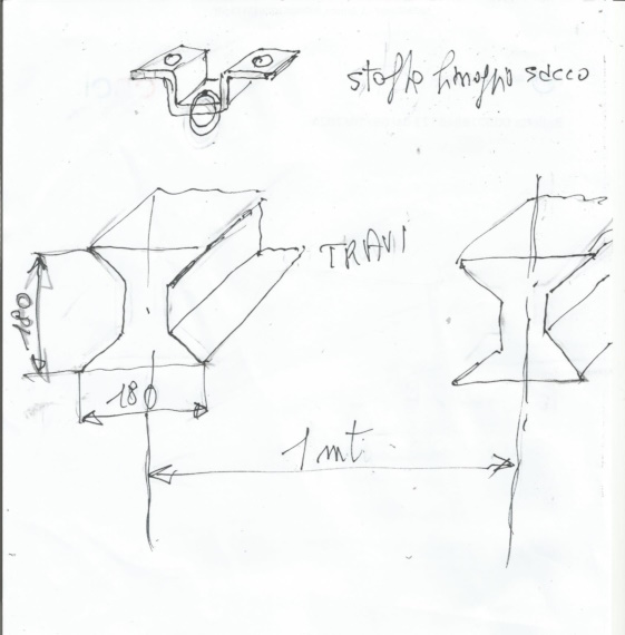

Ecco uno scarabocchio di principio della forma delle travi. Le misure non non fanno testo... in effetti sono larghe 120mm e alte 150.
Sacco boxe staffa e travi0004.jpg (59.2 KiB) Visto 760 volte
Ormai gli ho detto che non c'erano problemi... ma in effetti di problemi ce ne sono, e anche troppi... : WallBash : :oops:

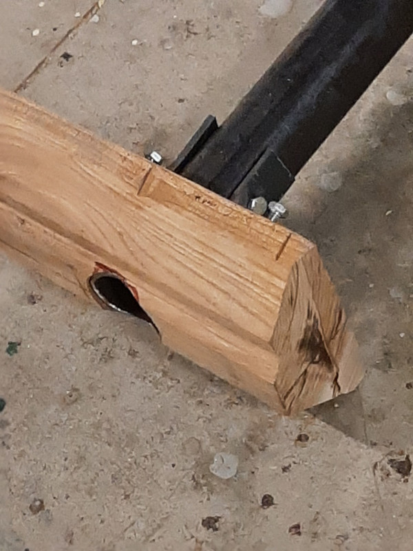

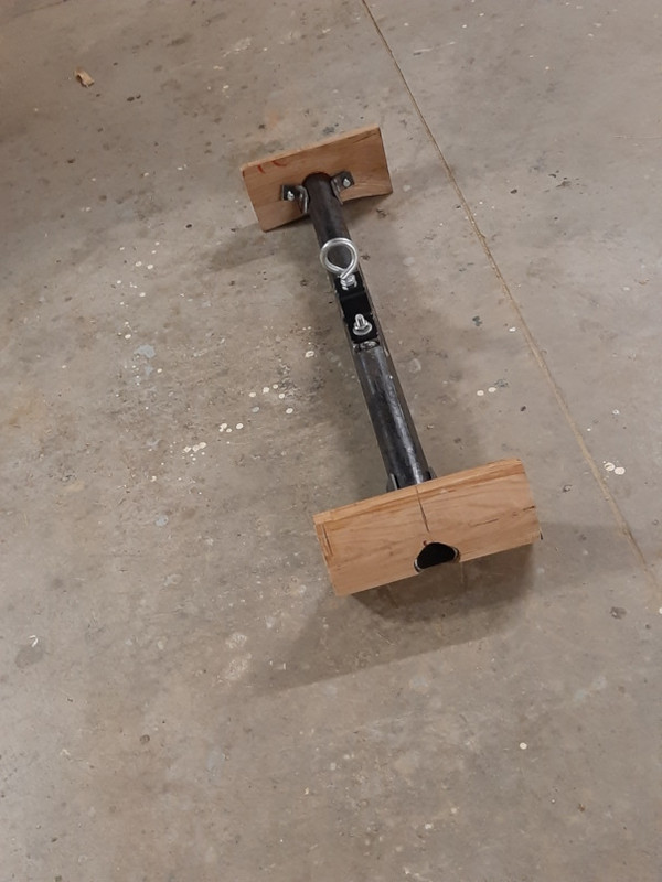

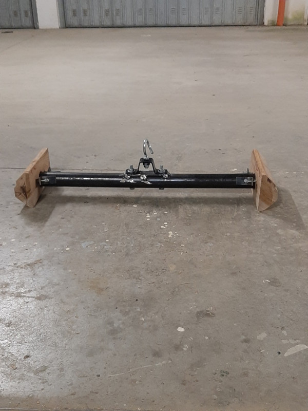

Alla fine ho fatto due supporti in legno da appoggiare all'interno delle travi e ho usato un pezzo di tubo per ponteggi, come già anticipato.
Mi sono fatto una sagoma di cartone che seguisse perfettamente il profilo interno delle travi e con quella ho ricavato i due supporti in legno.
Però c'era da risolvere il come inserire tubo e i supporti, poi spingere questi accosto alle travi e fissarli in modo che non uscissero fuori. Per far questo ho usato delle squadrette in ferro avvitate al tubo e con 4 viti di M6 che sarebbero andate a premere sui supporti in legno.
Quindi la procedura di montaggio è questa: prima si inseriscono i due supporti sul tubo, tenendoli spostati verso il centro, si inserisce il tubo in diagonale dentro le travi e quindi si mette perpendicolare a queste. Per ottenere ciò basta che il tubo sia leggermente più corto della distanza fra le battute interne delle travi. A questo punto si mandano i supporti a battuta dentro le travi, si mette la staffa girata verso il basso, si avvitano le 4 squadrette sul tubo, si inseriscono le 4 viti di pressone, si mandano a premere sui supporti e il gioco è fatto.
Ora la barra (già con la staffa porta sacco avvitata al suo posto) è fissata dentro le travi ed è pronta per accogliere il sacco.
Ecco qualche foto:
