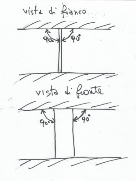

Più che vedere la parete rispetto alle altre, sarebbe meglio controllare che sia in piombo. Per questo ti basta una livella da muratori.
Ecco uno schizzo delle perpendicolarità da controllare:
Schizzo per controllo del piombo di paretina in cartongesso0004.jpg (47.95 KiB) Visto 1753 volte

Tu vuoi dire che se queste verifiche danno esito a 90° vuol dire che automaticamente va bene?
Posso farlo con bolla questo controllo?
Re: Controllo parete
Certo, una livella lunga da muratori va benissimo.
Dovresti chiarire che intendi per "storta" Non lineare in senso orizzontale, non lineare in verticale, fuori squadro o fuori piombo. E' chiaro, come detto dal geometra, che se la casa è fuori squadro, non resta che trovare un compromesso. Se prendiamo ad esempio il disegno e prendiamo come riferimento A, abbiamo due possibilità, Creare su A un perfetto angolo retto rinunciando alla paralleleità delle pareti o mantenere la paralleleità rinunciando ad una precisa squadratura. Se è una cosa da poco si riesce a correggere con l'intonaco. Lo stesso discorso vale anche se come riferimento usiamo un pavimento in pendenza.
