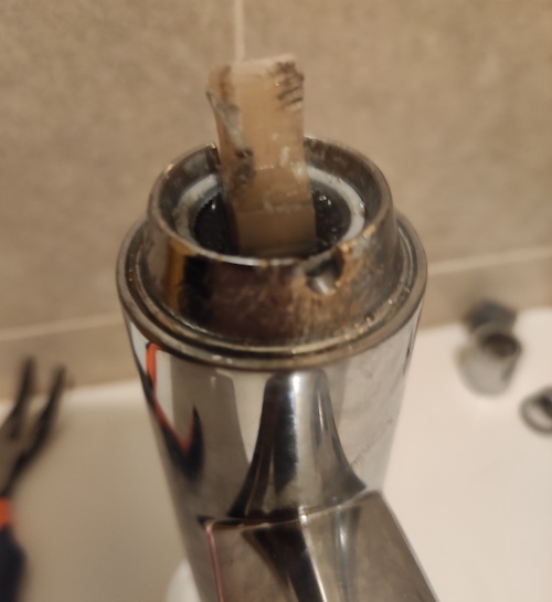

stavo cambiando il filtro del rubinetto del bidet quando dopo aver levato il miscelatore mi sono trovato di fronte ala situazione in foto e in alcun modo non riesco a svitare/muovere il blocoo per poter estrarre il filtro
Qualcuno ha suggerimenti? Grazie
Re: cambio filtro miscelatore
Quelle due tracce sembrano fatte apposta per svitare la ghiera. Però ti devi fare una chiave apposita. Se non hai attrezzature per farti la chiave devi per forza ricorrere al pappagallo. Però prima inonda tutto bene di WD 40, dentro e fuori, lasci agire per un 10 minuti e poi provi a svitarla.
Per evitare di rovinare la superficie della ghiera, facci diversi giri intorno con delle strisce di lamierino di una lattina.
