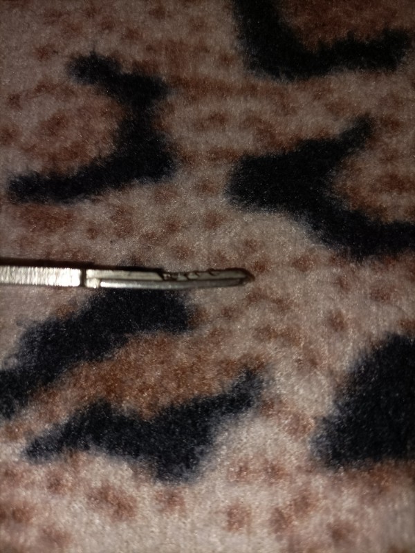

Ecco foto della chiave. Se la scaldassi prima di lavorarla?
Re: Chiave a cilindro europeo stortata
Scaldandola, certo che poi l'addrizzi meglio... però se ti si è piegata così da cruda figuriamoci dopo. Quindi la puoi scaldare, ma poco. Poi apri le bocchette della morsa e ce la metti sopra, lasciando la gobba al centro, poi come detto prima ci batti delicatamente con un martellino fino a rifarla piana. Questo è l'unico modo per non romperla e fare un lavoro decente. Difatti la potresti anche stringere fino a metà e poi battere lateralmente sull'impugnatura, ma così moduli meno il colpo e il rischio di romperla è grosso.

Cosa vuol dire lasciando la gobba al centro?
Mi riferivo al centro dell'apertura delle ganasce.
Le apri di circa 20-25mm e al centro ci metti la chiave con la gobba di sopra. Poi ci batti sopra col martello.
